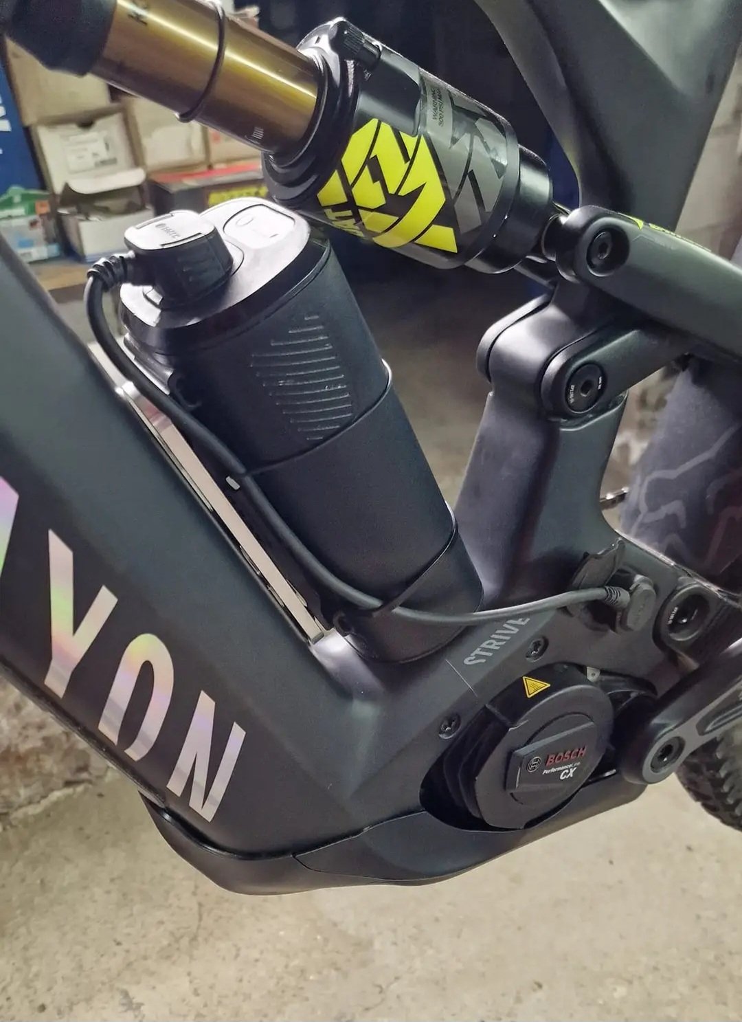

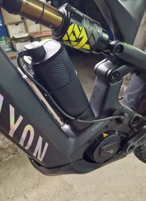

Moin zusammen,
hat jemand schon Erfahrung mit dem Power More 250 gemacht? Laut flow-App ist das Strive ja dafür geeignet. Von Canyon heißt es wohl aber, dass die Schraubgewinde nicht für diese Last geeignet wären. Weiß da jemand mehr zu?
Laut Bosch wiegt der 1.5kg, das ist natürlich gegenüber einer Wasserflasche das doppelt bis dreifache.
Insofern wäre ich da eher vorsichtig, wenn Canyon es explizit ausschließt - einfach der Garantie wegen.
Passieren wird aber vermutlich in 99% der Fälle nichts.
Wo steht das? Meines Wissens hat bislang nur Haibike und Ghost noch keine Freigabe.
In den Kommentaren zum Test hier bei emtb-news hatte der Tester riCo die Antwort eines Canyon Mitarbeiters zu der Nachfrage gepostet: "„Auch wenn eine Nachrüstung mit dem Range Extender theoretisch möglich ist, wurde das Bike nicht dafür ausgelegt und nicht damit getestet/offiziell freigegeben.“
Da ich nur den 625 Wh Akku habe, überlege ich gerade, ob ich mir nachträglich noch zusätzlich den 750er Akku hole oder alternativ den PowerMore.
