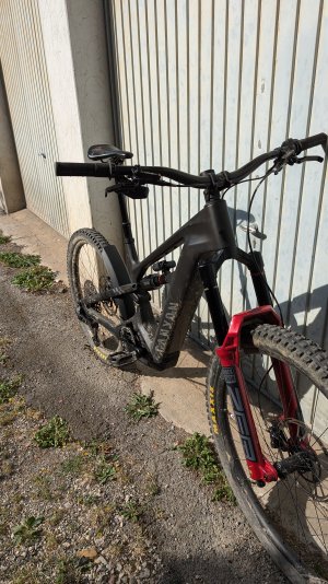

Ja die rote gibt’s halt mit charger 3.1Hab die rote ZEB schon im Warenkorb, sehe es aber irgendwie nicht ein, teils 100euro mehr zu zahlen wie die schwarze oder graue.
Nur weil die Nachfrage bei rot höher ist wird das wieder gleich ausgenutzt.
