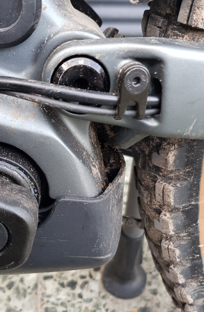

Hallo,
ich sehe, dass dort unten der Knopf zum öffnen der Abdeckung ist ( an meinem 2021er ist er oben). Es kann sein, dass der Kugelkopf, in dem der Knopf einrastet, nicht richtig justiert ist. Wenn man die Kontermutter löst, kann man den Kugelkopf ein paar milimeter tiefer hineindrehen und wieder kontern. Dadurch sitzt der Deckel fester.
Gruß
Dirk

Vielen Dank! Das mit der Mutter hatte ich gesehen, aber noch nicht probiert. Werde ich morgen mal machen.
Die Abdeckung wird dann sicherlich fester sitzen, ein Versatz wird aber wohl bleiben.
Die darunter liegende Abdeckung habe ich bereits an den zwei Schrauben so hoch wie möglich gesetzt. Mehr ging nicht.

Als erstes würde ich schauen, ob es hinten auch so aussieht:

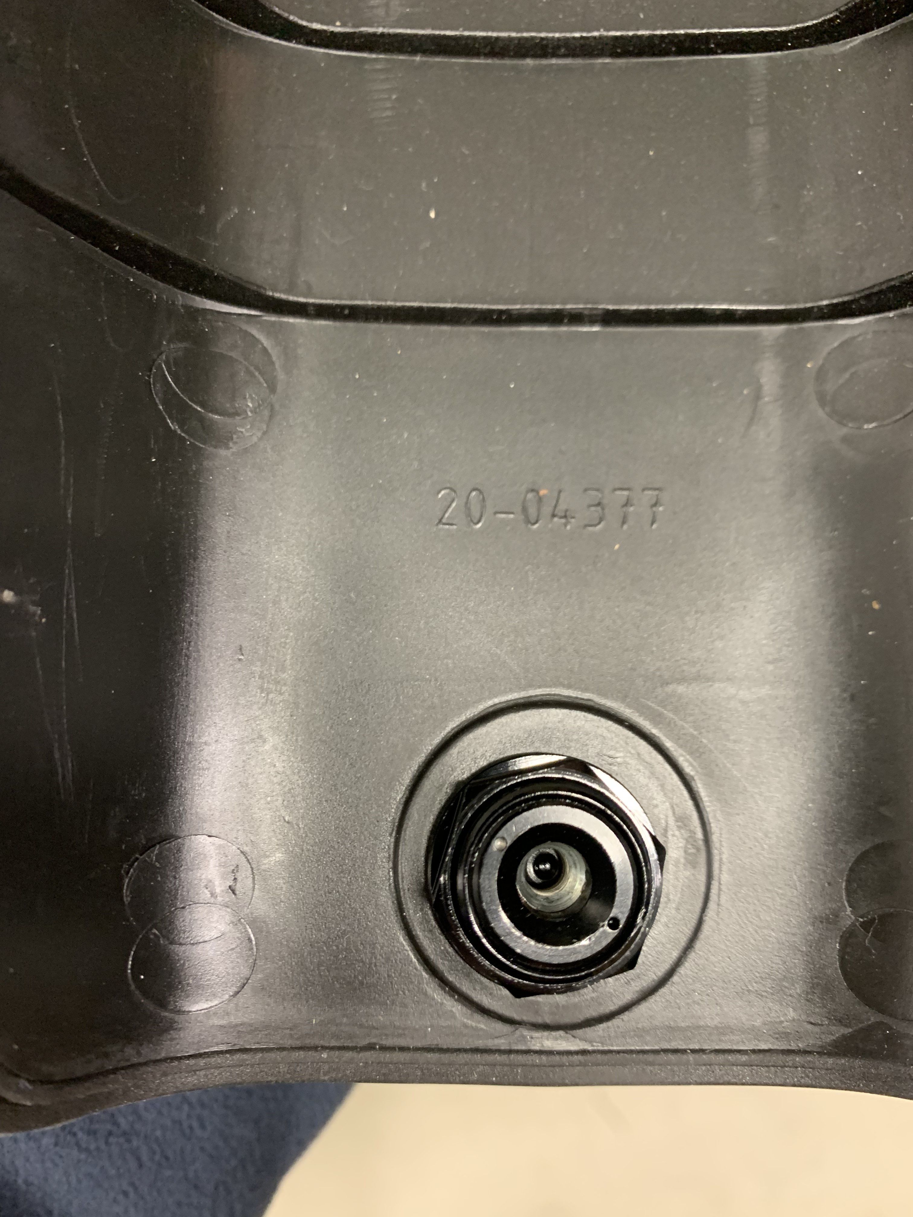

Übrigens zur Problematik mit der Akkuverdeckung: Ich hatte eben alle Schrauben nochmal justiert, damit habe ich die Verdeckung enger an den Rahmen bekommen, aber nicht weiter nach unten versetzt, so dass es immer noch nicht bündig war. Die Motorverdeckung konnte ich auch etwas weiter hochschieben, hatte aber auch nicht gereicht.
Zufällig entdeckte ich aber dann, dass der Knopf selbst an der Verdeckung versetzt war. Kurz zurecht gerückt und schon sieht es perfekt aus.
Hier noch ein Fotos zum Knopf vor dem Versetzen:
