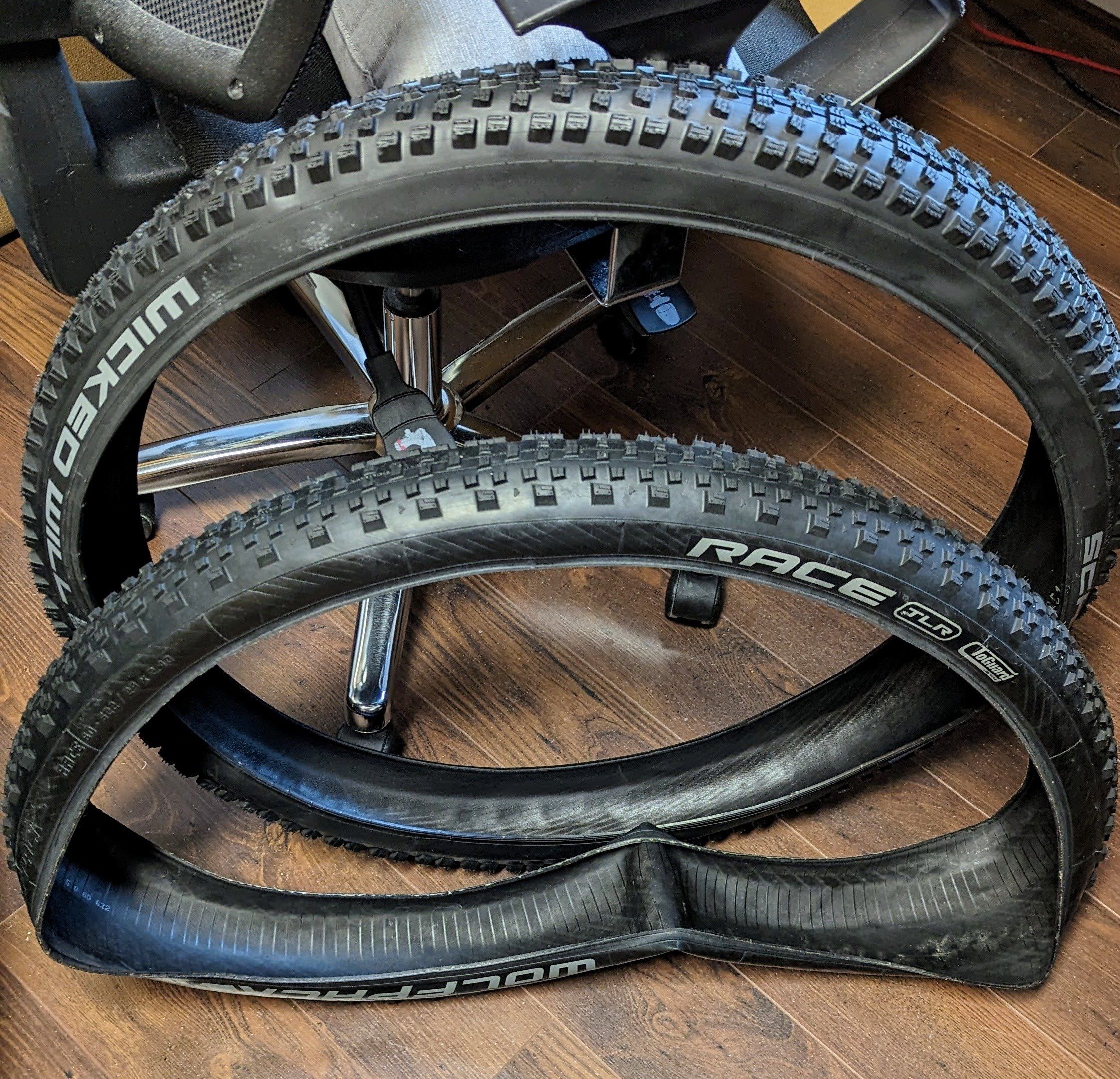

Ich wollte gerne einen Austausch über leichte Reifen am eMTB starten. Aus meiner Sicht werden viele eMTB mit viel zu schweren und zu stark profilierten Reifen ausgeliefert. Beispiel, das Focus Thron², welches als Touren Fully mit Maxxis DHF ausgeliefert wird. Meine Frau fährt das Bike auf Asphalt, Waldautobahnen und maximal S0 Trails. Daher hab ich ihr die Schwalbe Wicked Will SuperGround Speedgrip drauf gemacht. Reicht für sie völlig aus.
Ich habe bei meinem Orbea Rise H20 die Maxxis Rekon und Assegai ebenfalls durch die Wicked Will ersetzt. Nach vier Touren merke ich aber, dass die Wicked Will (anders als auf dem Orbea Occam M30 Bio Bike) mir nicht reichen.
Im ersten Schritt kommt vorne der Nobby Nic in SuperGround Soft drauf. Wenn es einen trockenen Herbst gibt, dann reicht das hoffentlich. Wenn nicht, dann liegt für hinten schon der NN in SuperGround Speedgrip bereit.
WW und NN sind beide bei etwas 850g in der SuperGround Karkasse. Das würde ich für ein eMTB als "leicht" bezeichnen.

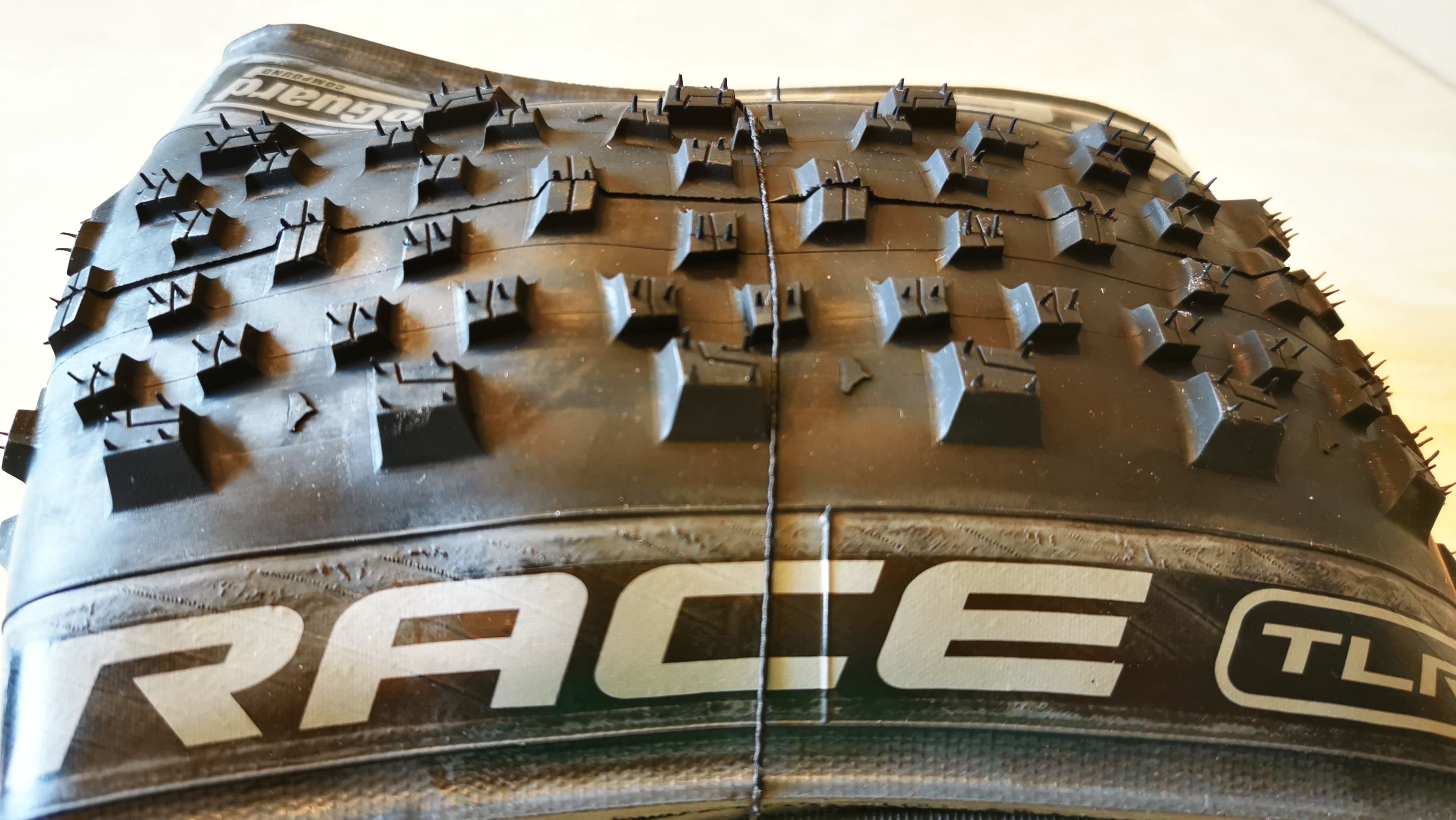

bin von Wolfpack Enduro zuerst auf WP Trail (Winter) und bin jetzt im Sommer mit WP Cross gefahren
jetzt teste ich auch noch den WP Race
Lg Tirolbiker63
neues Testobjekt Wolfpack Race

Fahre vorne Wolfpack Cross / hinten Race. Rollt auf allen Böden top und hat mir auch ausreichend Grip. Haben beide sehr gute Selbstreinigung und kein Schleudern von Steinen.
Wenn dann wetterbedingt erhöhter Grip notwendig ist, vor allem wenn sich in der dunkleren Jahreszeit grüner, schmierig-glatter Film auf den Wurzeln bildet, kommt vorne der Wolfpack Trail drauf, und der Cross wandert nach hinten.

Die Wolfpack Combo bin ich auch gefahren. Das einzige ist die dünne und empfindliche Karkasse, die recht pannenanfallig ist.
Der Cross hat mir hinten nicht getaugt, da schlechter Bremsgrip. So bin ich Cross/Race und Trail/Race gefahren.

Die Wolfpack Combo bin ich auch gefahren. Das einzige ist die dünne und mpfindliche Karkasse, die recht pannenanfallig ist.
In der Zeit wenn ich den Trail vorne und den Cross hinten fahre, bremst nasser, sehr schwerer Lehmboden quasi permanent von selbst. Mache es also nur weil ich vorne wie hinten größere Profil Blöcke für den Eingriff in die Matschpampe brauche.
