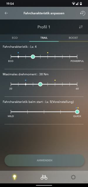

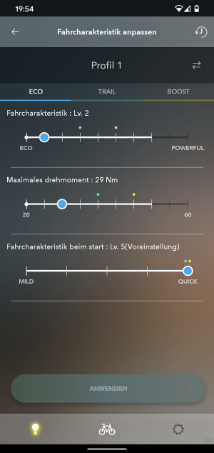

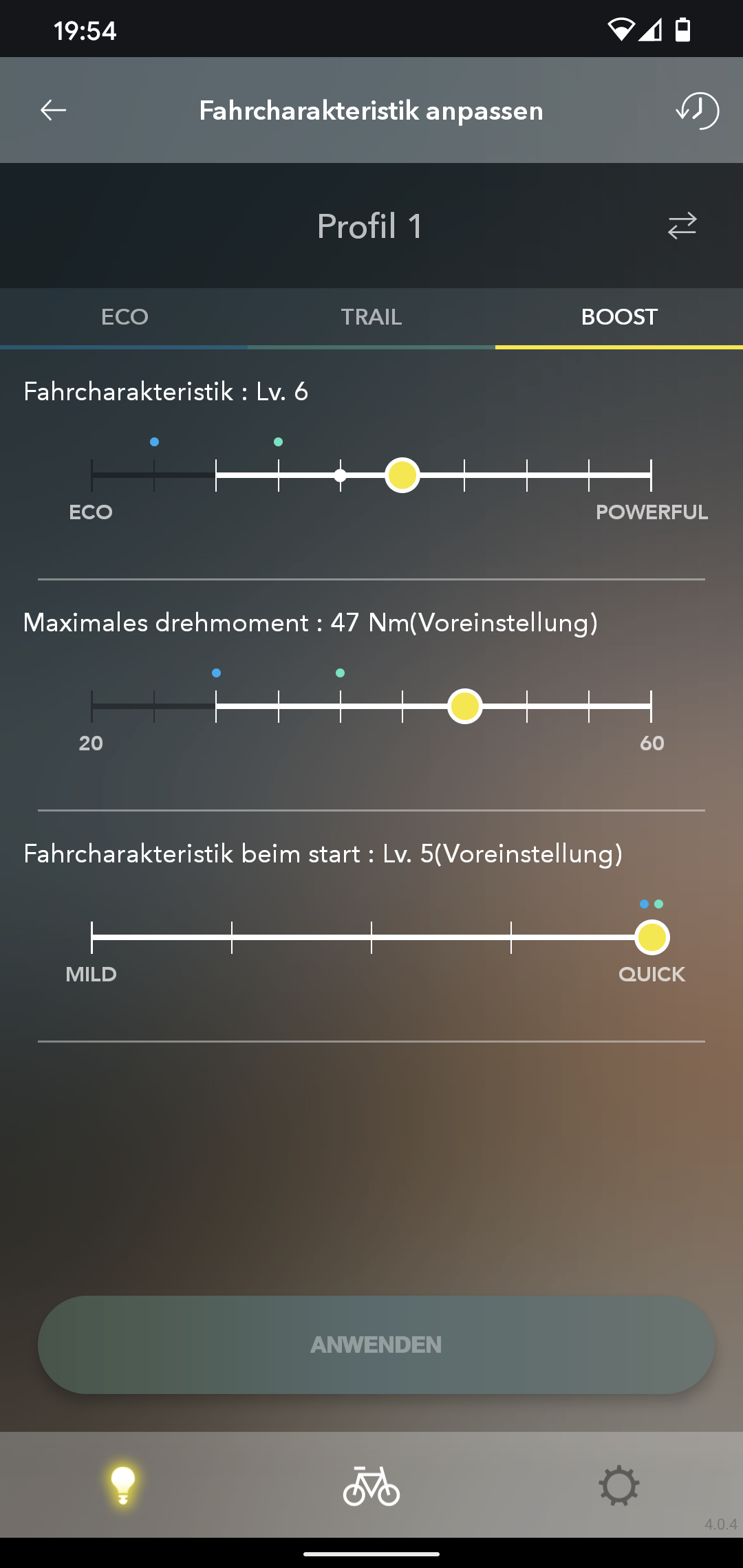

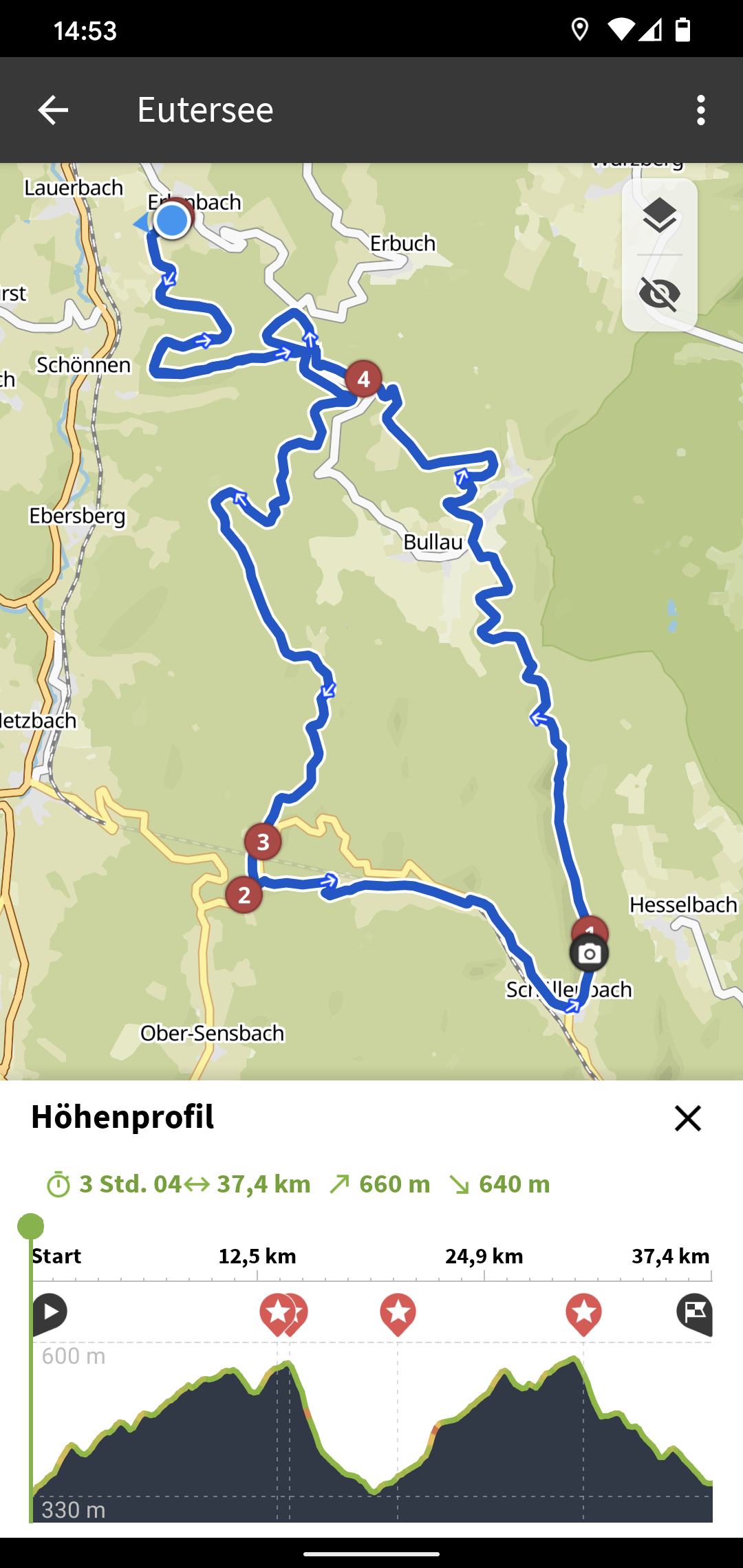

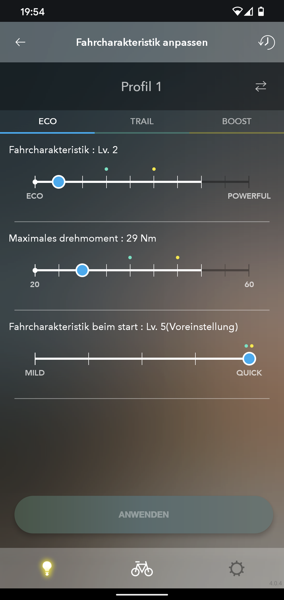

Gerade zurück von einer Runde mit der Frau.
Technische Daten: systemgewicht (Fahrer, Ausrüstung, Bike) 115kg
Original Reifen allerdings auf Tubless, 1,6 Bar vorne, 1,9 Bar hinten.
Selbst angepasstes Profil 1 (siehe Screenshots).
Nur Eco und Trail Modus gefahren.
Trittfrequenz immer schön zwischen 75 und 90.
Reine Fahrzeit waren 2 Std 37
Durchschnittsgeschwindigkeit war 14,2 km/h
Restakku nach der Tour 53%
Ich bin sowas von zufrieden mit dem Bike.
Falls ich es noch nicht erwähnt habe, den range extender habe ich storniert.
@Roman441 sind halt sehr wenige Höhenmeter, der Range Extender macht eher Sinn, wenn man viele Höhenmeter machen will..mit dem Mix wäre dir auf meiner Tour auch der Akku abgesoffen, und das mit Reifen, die deutlich weniger Reibung haben
