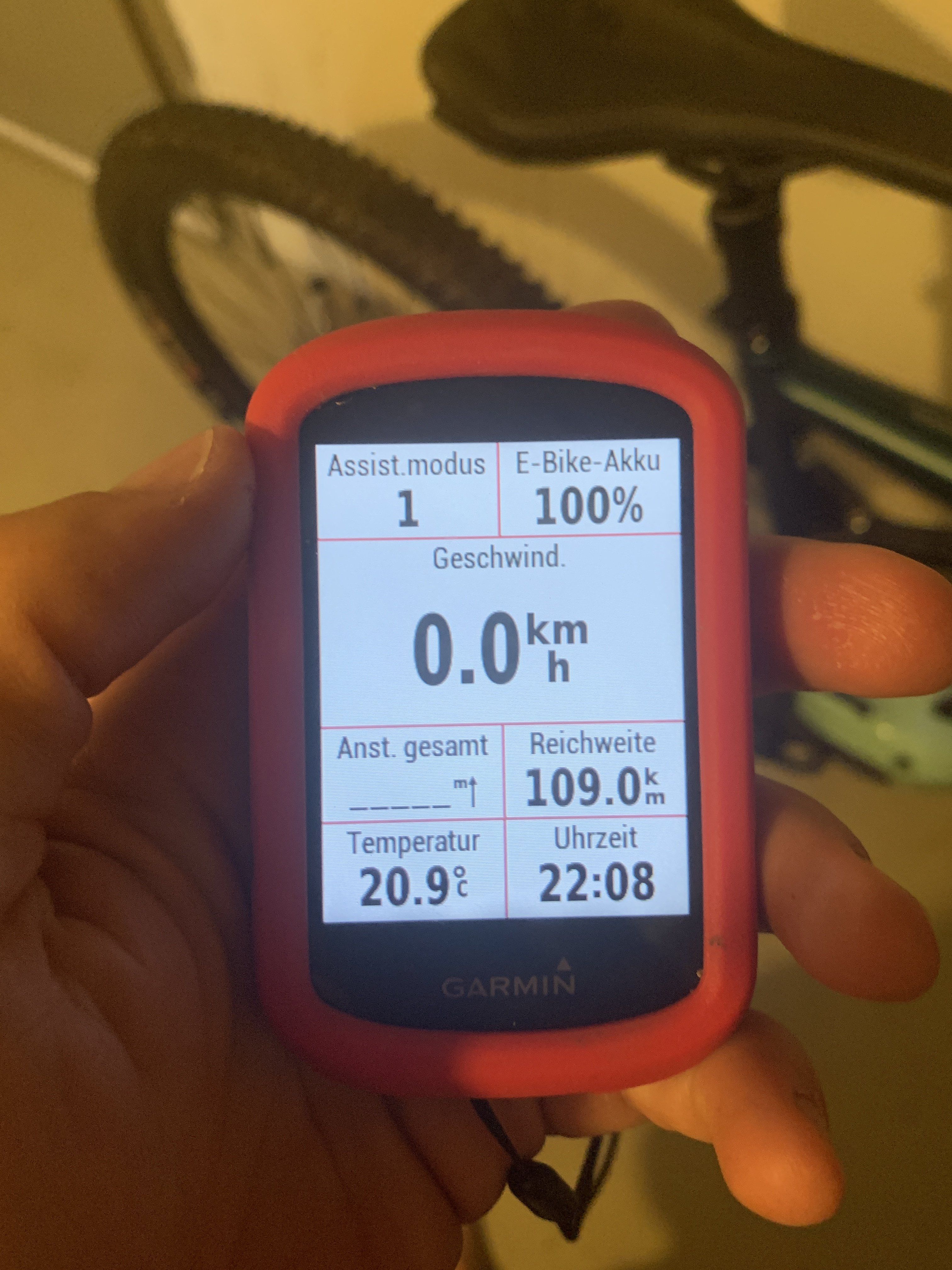

Hol dir n garmin, da siehst den Akku in % 😉
Kann mir mal jemand ein Bild einstellen wie ihr den Garmin konfiguriert habt? Vor allem mit der % Akkuanzeige in Kombination. Vielen Dank
Gibt mehrere Möglichkeiten
mich nutz die „normale“ garmin datenfelder für Geschwindig, Uhrzeit, Strecke Höhenmeter.
zusätzlich dann halt noch ebike Akku, unterstützungsmodus und Reichweite.
wenn ich den Bock mal wieder an hab kann ich n Foto machen

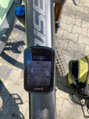

Ich fahre immer mit diesen Einstellungen am Garmin , da reicht mir die 5 Balken Anzeige in Verbindung mit der Anzeige der Restreichweite im jeweiligen Modus ( hier Eco )
In der Mitte der Assistent Modus zeigt mit wieviel Prozent der Motor gerade unterstützt
