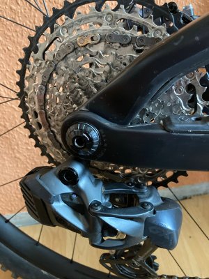

Kann es sein dass das Schaltauge nur von der Steckachse fixiert wird ?
Wenn ich das Hinterrad rausnehme schlabbern die beiden Streben die sich dort treffen mit seitlichem Spiel , genau wie das Schaltauge
Die Verschraubung ist ohne Funktion scheinbar , steht zwar pull und turn drauf , funktioniert aber nicht.
