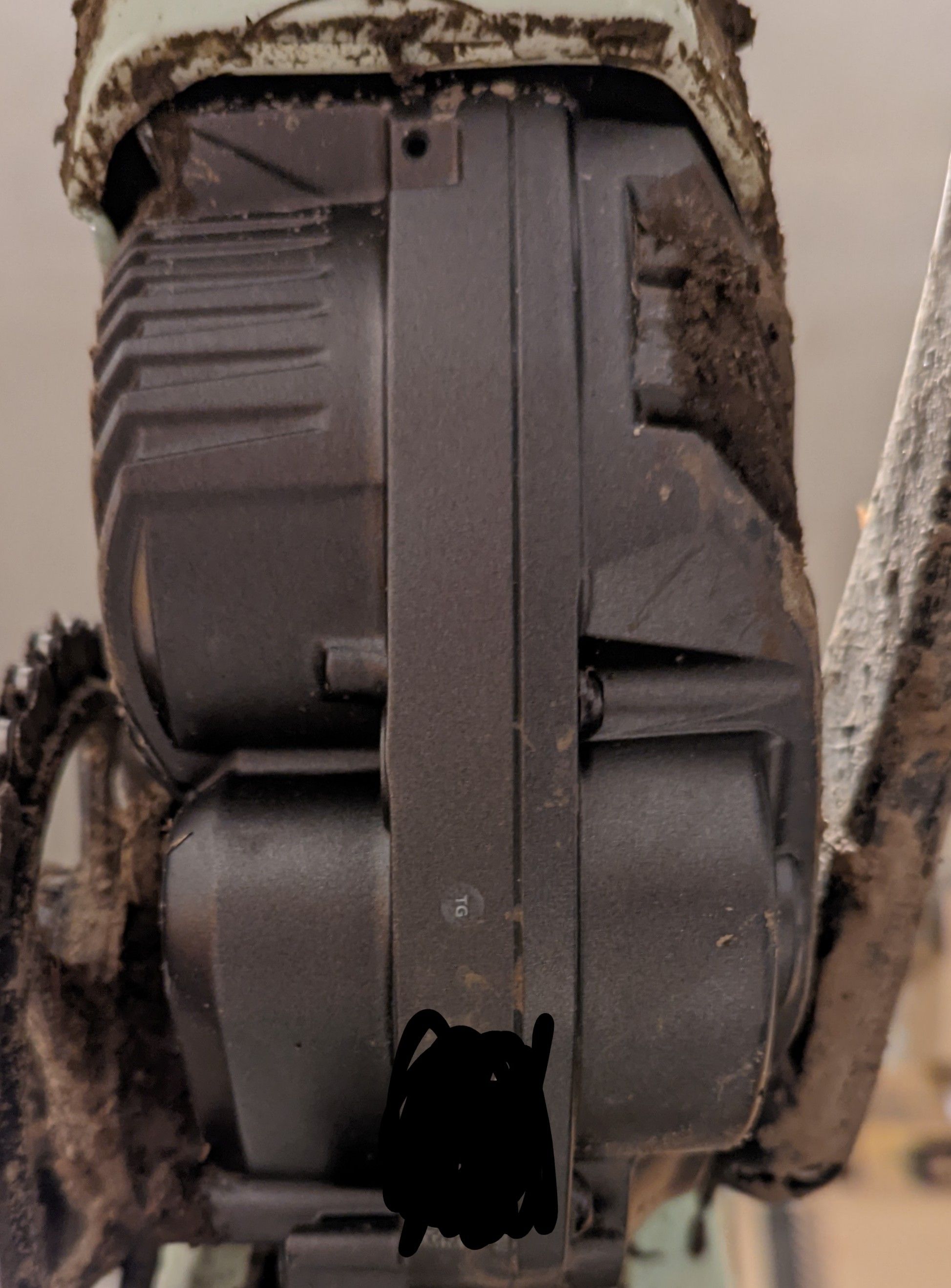

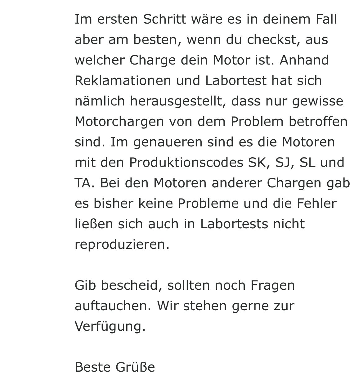

Weis jemand von euch, wie man den Produktionscode des EP8 herausfinden kann?
Ich hab mal bei E13 angefragt, man rausfinden kann, man man von dem Kurbel / Motor Probleme betroffen sein kann. Das war dann die Antwort
Abdeckung vom Motor abschrauben und unten drauf schauen. Da steht die Nummer bzw Buchstaben Code drauf. Mein zweiter Motor hat nun die Charge TG
Danke.
Also da es ja wohl die Buchstaben auf dem Sticker sind, hab ich auch nen Motor mit der Kennung TG. Somit sollte ja alles save sein.

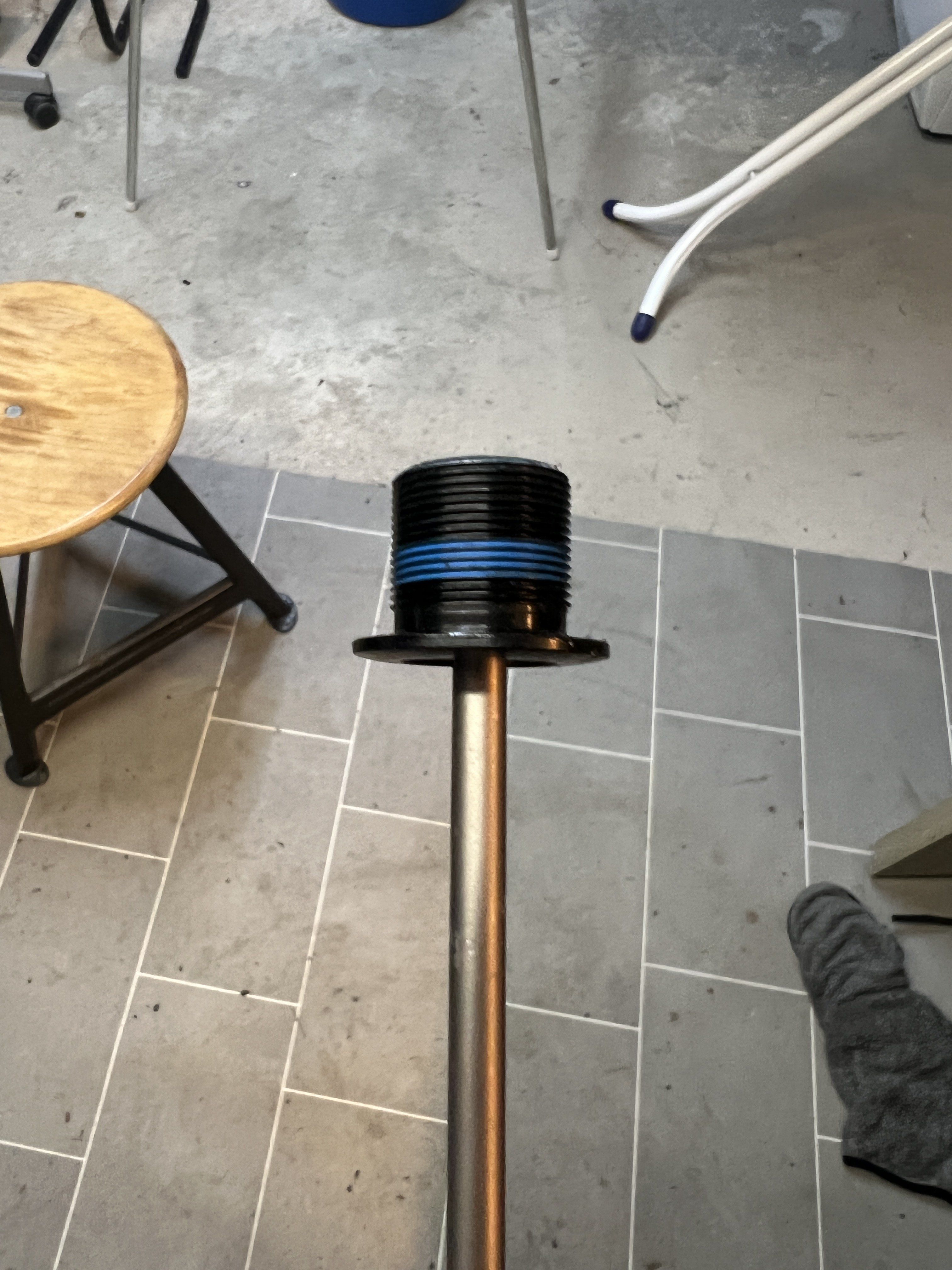

Die Original Orbea Steckachse ist zu Dünnwandig, als dass sie da guten Gewissens ein Gewinde reinschneiden würden. Die vorhandene Robert Axle kann man auch nicht wirklich modifizieren, bzw. ist uns da nichts schlaues eingefallen was man guten Gewissens versuchen kann.

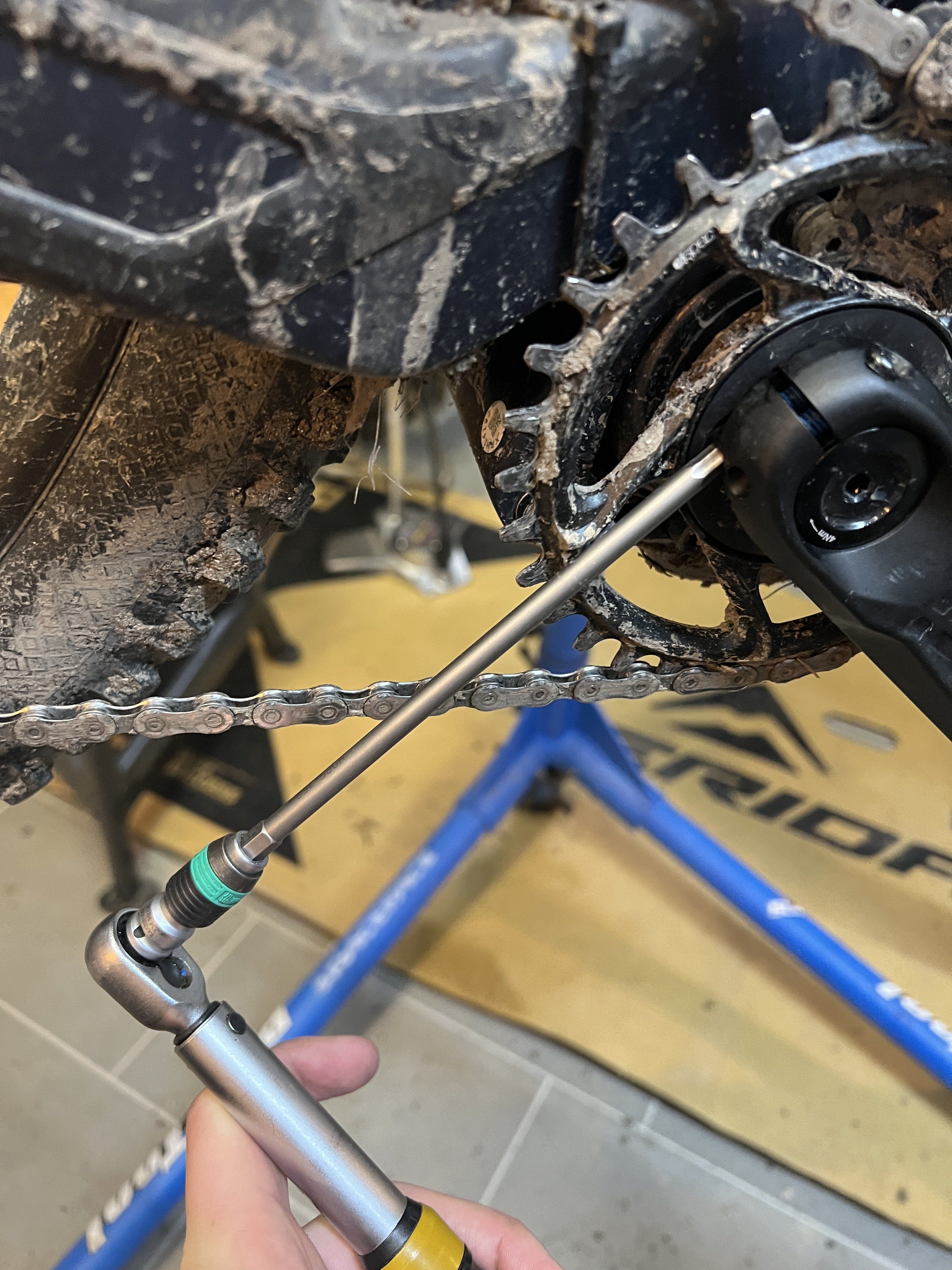

Heut hab ich die Kurbel mal nach der E.13 Anleitung montiert.
Wobei dabei aufgefallen ist, dass die Schraube, welche in die Motorwelle / Achse geschraubt wird, laut Anleitung mit 2Nm angezogen wird. Auf der Schraube selbst steht aber 4Nm. Schön wenn sich der Hersteller selbst einig ist, was nun stimmt ;-)
Aber was auffällt, dass das Gewinde extrem lang ist. Ich glaub das war anfangs nicht der Fall. Sprich die ist so lang, dass die gesamte Tiefe ausfällt, auf der die Kubel aufliegt.
Die Kostruktion der Kurbel / Kettenblatt grenzt aber auch irgendwie an eine Fehlkonstruktion. Da besorgt man sich schon einen extra langen bit, welcher nicht dicker ist als der Innensechskant und man kommt graaaaad so am Kettenballt vorbei. Also eher gesagt schleift der Bit sogar noch am Kettenblatt.
Da Frag ich mich echt, was Shimano / E.13 sich dabei gedacht haben.
Wenn das mal nicht mit unter ein Grund für defekte ist, weil Leute / Werkstätten die Schrauben nicht richtig anziehen können, da das Werkzeug net richtig passt.
Sodele, nachdem ich dann heute mal wieder in der Firma war, haben mich die Jungs gleich wieder weg geschickt.
