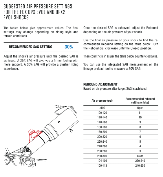

Hat noch jemand Probleme mit dem Dämpfer Setup?
bin knapp 92-95kg inkl. gear, habe bereits den 0.4lbs Token eingebaut und bin bei knapp 30% SAG (1.2cm) 295psi (DPX2)
Auf meinen eher gemäßigten Hometrails schlägt der Dämpfer fast immer durch, trotz 3 Clicks Rebound und o.g. Setup.
Max. sind glaube ich 350psi beim DPX2 oder?
Habt ihr ähnliche Erfahrungen/"Probleme"
Cheers
mit 300psi Reb 2 und Comp 4/12 ists schon besser.
Mehr Druck kann meine Dämpferpumpe gar nicht, daher werde ich noch mit dem Rebound und ggf. einem noch dickeren Token mal experimentieren ;-)
Beim DHX2 hab ich das gefühl, dass das rise net viel dämpfung brauch... ich fahr 2-3 klicks weniger dämpfung als von fox empfohlen. Und erst so wird angenehm, ohne durchschläge.
nur um sicher zu gehen: mehr LS oder HS Rebound?
Hab auch das Gefühl, dass der Rebound deutlich schneller gefahren werden kann als empfohlen.
Generell sind die Dämpfer Setup Empfehlungen seitens Orbea recht dürftig, Compression bspw. fehlt komplett.
Habe den Rebound bei 280-300psi mal komplett geschlossen und konnte schon beim draufsitzen "sehen" dass der Rebound auf dem Trail niemals schnell genug wäre.
Vielleicht bin ich auch einfach zu schwer mit knapp 92-95 kg inkl. Gear. Aber dass ich mit nem 0.4lbs Token und 300psi noch Durchschläge habe, auf einem eher flowigen Trail, erstaunt mich doch recht.
Cheers
