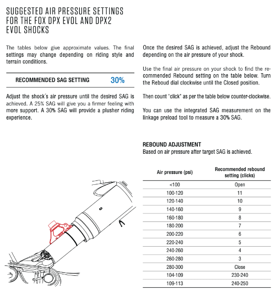

nur um sicher zu gehen: mehr LS oder HS Rebound?
Hab auch das Gefühl, dass der Rebound deutlich schneller gefahren werden kann als empfohlen.
Generell sind die Dämpfer Setup Empfehlungen seitens Orbea recht dürftig, Compression bspw. fehlt komplett.
Habe den Rebound bei 280-300psi mal komplett geschlossen und konnte schon beim draufsitzen "sehen" dass der Rebound auf dem Trail niemals schnell genug wäre.
Vielleicht bin ich auch einfach zu schwer mit knapp 92-95 kg inkl. Gear. Aber dass ich mit nem 0.4lbs Token und 300psi noch Durchschläge habe, auf einem eher flowigen Trail, erstaunt mich doch recht.

Ich mein die Compression.
Der Dhx2 hat ja extern LSR, HSR und LSC, HSC zum einstellen
Allgemein würde ich eher bei Fox im Tuning Guide nach der einstellung schauen, und nicht im Bluepaper. Wobei man ja aber sagen muss, dass man am DPX2 eh nicht viel einstellen kann.

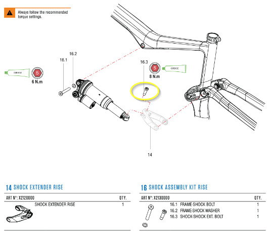

Hat schonmal jemand den Motor raus genommen, bzw einfach. Je mal gelöst? Muss man echt das kettenblatt von Motor demontieren um an die Schrauben ran zu kommen? Oder gibts da n Trick?

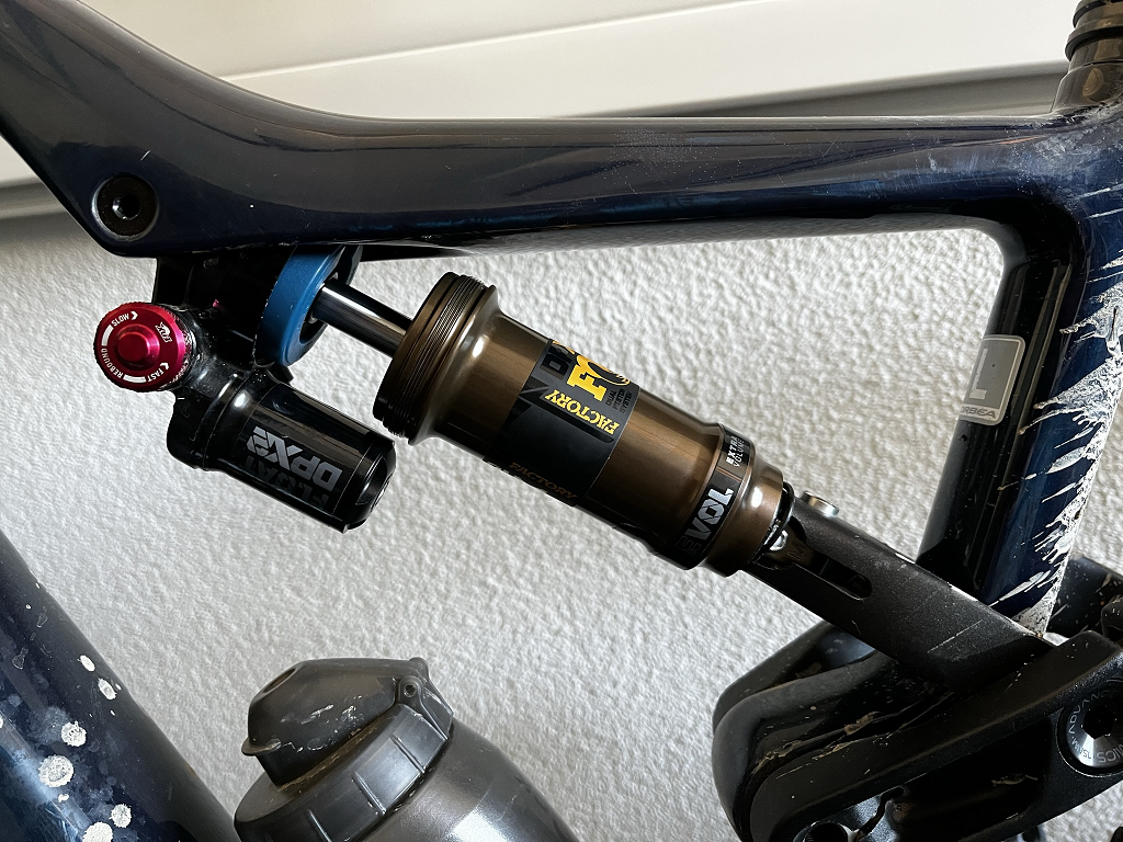

grosses Kino, wollte gerade den grösseren Token einbauen. Luft komplett aus dem Dämpfer gelassen, Sleeve anfangen aufzudrehen, Peng und das Sleeve bis an Anschlag und jetzt bekomm ich es nicht wieder drauf...kennt das Problem vielleicht jemand?
Negativ Kammer nicht geleert. Tippe ich mal. Probier das Ventil zu drücken ob sich was tut

wie hätte ich das denn vermeiden können? Habe erst die Luft übers Ventil abgelassen, habe dann noch komplett komprimiert und im komprimierten Zustand nochmals das Ventil betätigt.
Habe es nochmals über Ventil versucht aber leider kein Erfolg :-(
krass beim Füllen war mir bekannt, beim Luft ablassen nicht. Danke für den Tipp.
Wollte jetzt den Dämpfer komplett ausbauen, aber drehe jetzt seit 5 Minuten an der Schraube und bekomm sie nicht raus:
edit: Tipp mit dem Hinterbau hat leider auch nichts gebracht :-(
habe jetzt mal Fox geschrieben
Da wird Spannung drauf sein. Ich würde das lassen. Mir ist das auch mal passiert. Habe den hinterbau hoch gedrückt bis ich wieder die Kammer einschrauben konnte. Dann nochmals Luft ab gelassen mit mehrmaligem ein und ausfedern
Hey habs lösen können, Fox hat mir recht schnell zurückgeschrieben und empfohlen den Dämpfer auszubauen. Nachrückfrage ob das nicht gefährlich sei, meinte der nette Herr, dass nichts passieren könnte.
BITTE Vorsicht, glaube beim s.g. "Stuck Down" sollte man dieses Vorgehen nicht machen!
Das habe ich dann gemacht:
- Dämpfer ausgebaut
- Luftkammer komplett aufs Gewinde geschraubt
- mit der Dämpferpumpe angefangen Luft reinzupumpen
- Dämpfer ist "ausgepoppt"
- Luft wieder raus
- Kammer abgeschraubt
- Token verbaut
- Dämpfer wieder eingebaut
Cheers Lars
Leider zu früh gefreut, neues Problem:
Dämpfer hält die Luft, wenn man sich jedoch aufs Bike setzt, sackt (langsam) es komplett in den Federweg.
Entlastet man den Dämpfer, gibt er den Federweg wieder komplett frei.
Dämpferpumpe angeschlossen, Druck immer noch der selbe (- die Luft im Schlauch).
Vermutlich was mit der Negativkammer :-(
Ich werde nochmal Fox kontaktieren.
Edit: habe beim Aufpumpen alle 20-40 psi den Dämpfer durchgefedert, nur falls die Frage kommt ;-)

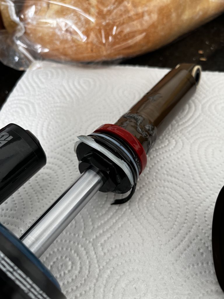

Edit 2: Übeltäter gefunden:
Vielleicht war das auch der Grund weshalb ich den Dämpfer nicht korrekt abgestimmt bekommen habe...
Sieht auf jeden Fall nicht gesund aus.
