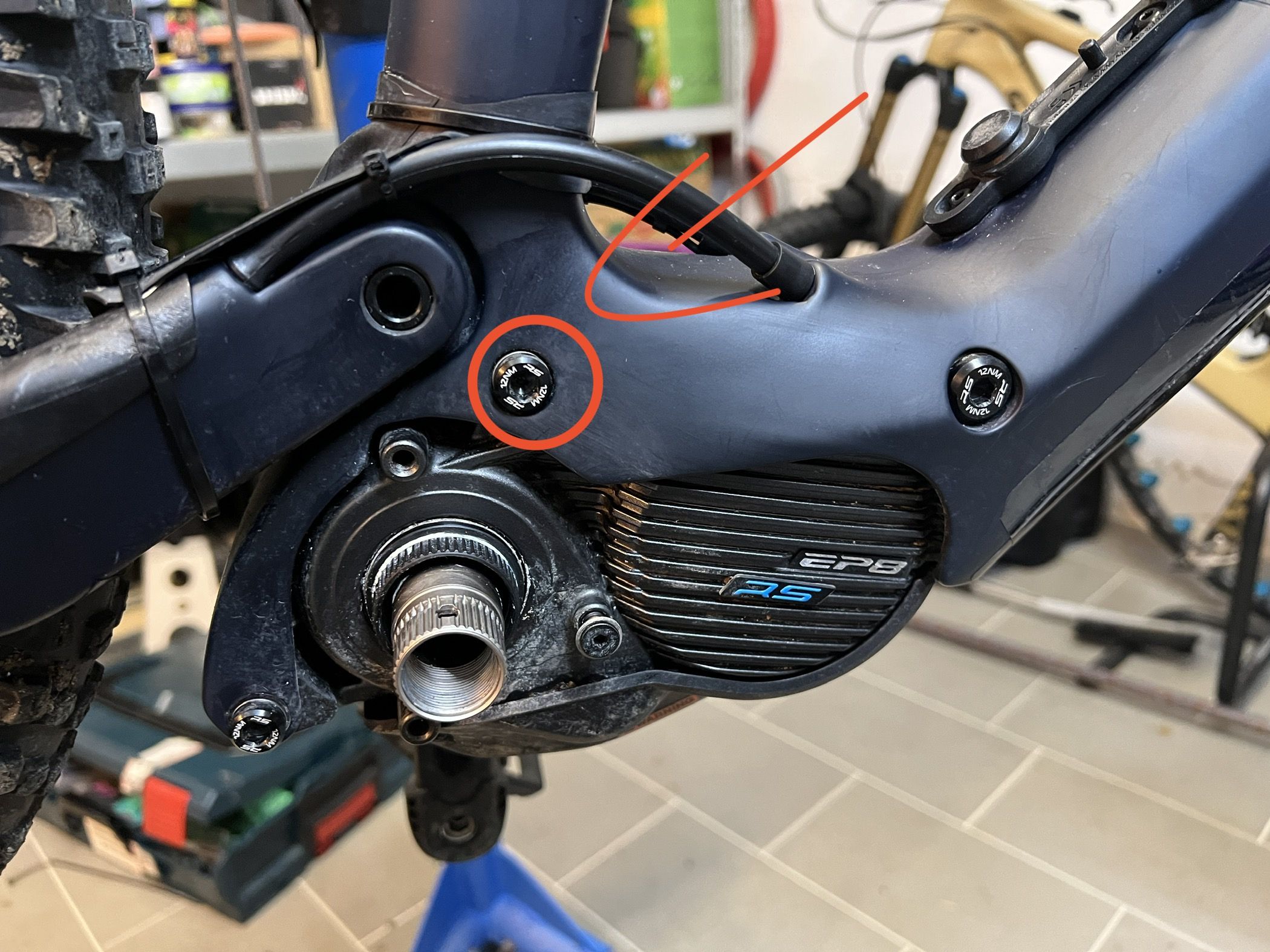

Mal n Schraubertipp- checkt ab und zu mal eure Schrauben vom Motor. Auch die; für die man das Kettenblatt abnehmen muss.
Bei mir waren genau die zwei Schrauben komplett lose. Die markierte sogar so, dass man nichtmal n Werkzeug gebraucht hat, um sie zu drehen
