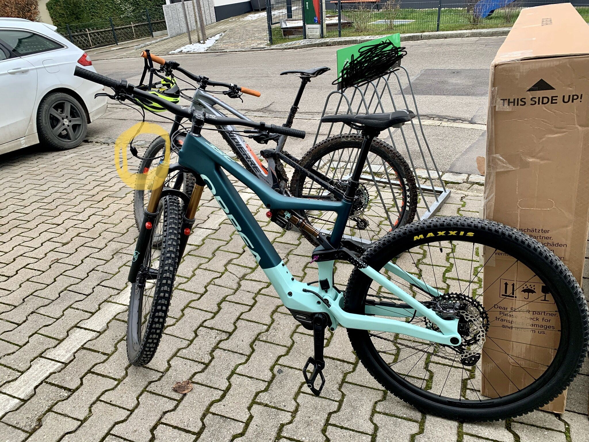

Ist das der Sattelstützenzug? Arg lang.

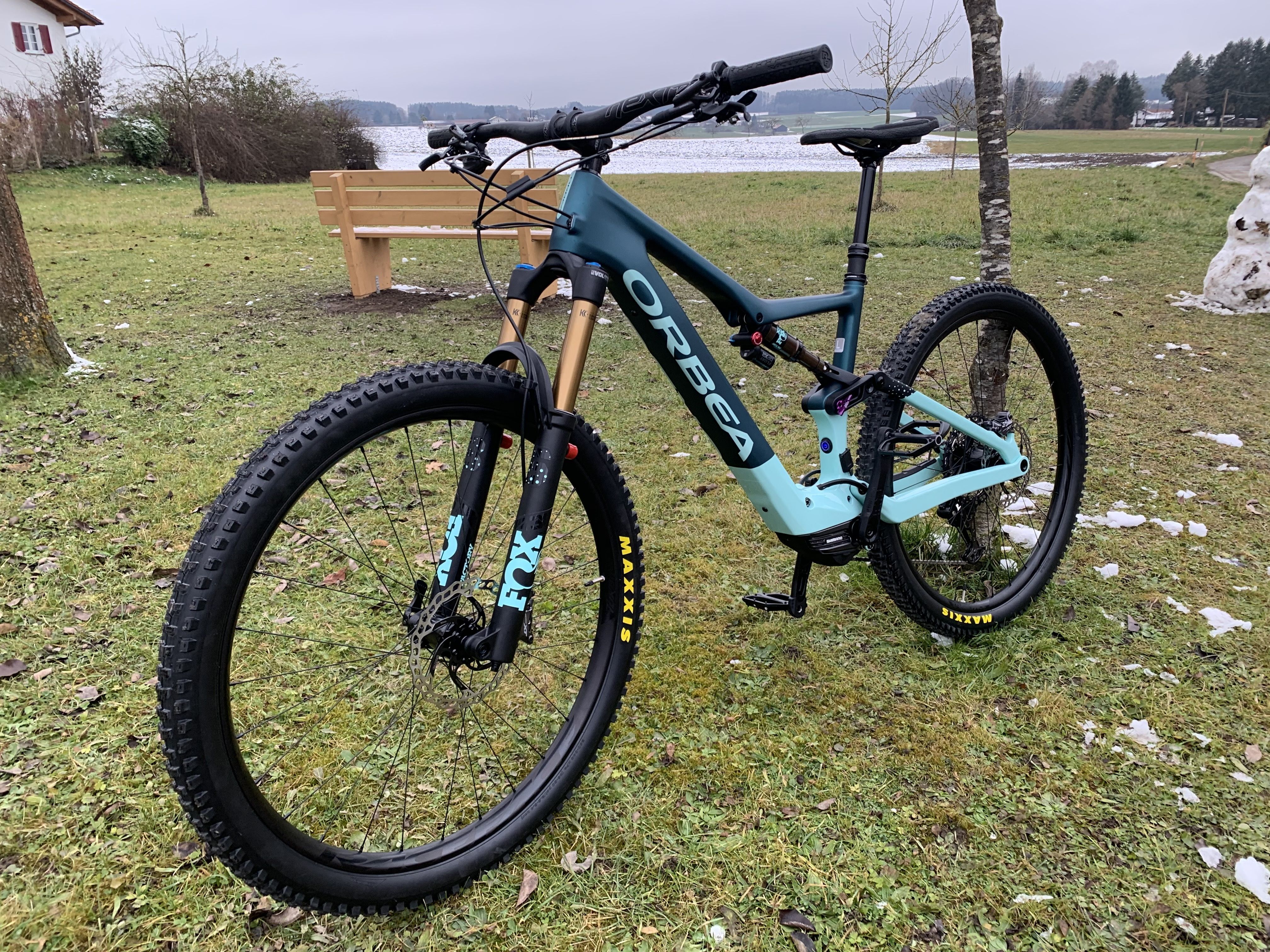

Was ist des violette Teil an der Dämpfer Umlenkung?
Das violette Teile wird mitgeliefert. Das ist n Tool, dass für die Montage des Hinterbaus (wenn man die Lager wechselt) gedacht ist. Zusätzlich hat’s zwei Kerben, mit denenan am Dämpfer die 25 oder
30% sag messen kann. Ist auch im bluepaper alles sehr gut beschrieben.
bei meinem rise war der zur für die sattelstütze out of Box gut 20cm zu lang. Der Rest war eigentlich super abgelängt
Du meinst den markierten Kreis?
Das ist das „Display“ 🤣 im Ernst !
Was mir aufgefallen ist, dass die serienmäßigen Maxxis in 2,4 WT wesentlich weniger Volumen und Breite haben, als die 2,5 WT an meinem Bike.
Ich denke, dass sieht man auch auf den Bildern.
Der Händler meinte schon, dass Orbea die Reifen in Größe 2,25 montiert hätten ;)
