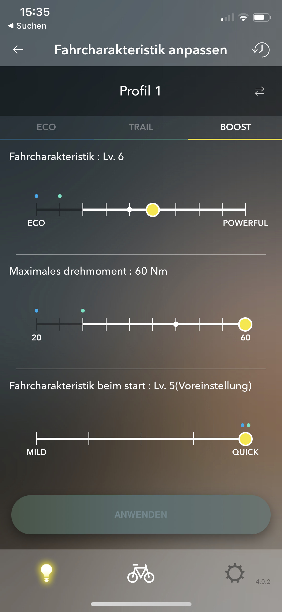

Ich kann dir mal n Screenshot der Shimano App posten, wenn ich das nächste mal mein Handy mit dem Rad verbunden habe.
Ich fahr das Rise eigentlich mit Serienanpassung bis auf den Boost. Da hab ich das Drehmoment auf 60Nm erhöht.

Ich glaube er meint, dass er in dem "sparsamen" Profil den Boost Mode von voreingestellten 48nm auf 60nm erhöht hat.
Soweit ich weiß ist nur das kräftigere Profil mit den 60nm im Boost eingestellt.
das wäre super - Danke ! !
So sehen meine 3 Modis aus

Sind die Profile unterschiedlich? Ich fahr halt immer in „Profil 1“. Die Modis dazu sind oben zu sehen. Im boost waren von Haus aus nur ~45Nm eingestellt.
ich dachte das Profil 2 sei dazu da, dass man sich halt 6 Modis basteln kann.

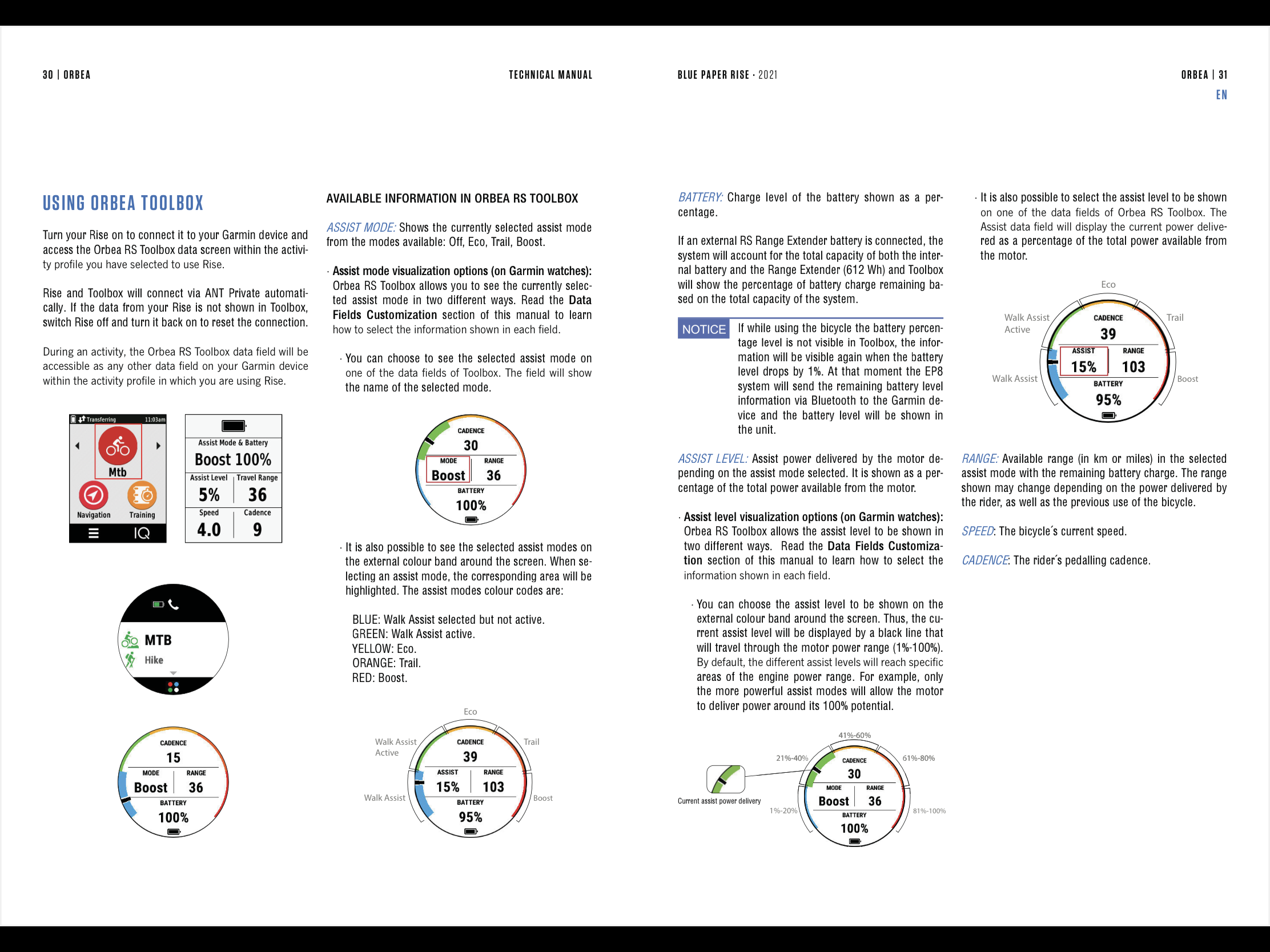

Achja,... so sieht im übrigen die Orbea App auf dem garmin aus

Welch App ist das, wenn ich fragen darf?
Sieht nicht wie eTube aus, es sei denn mit dem EP8 sieht sie anders aus als mit dem E8000.

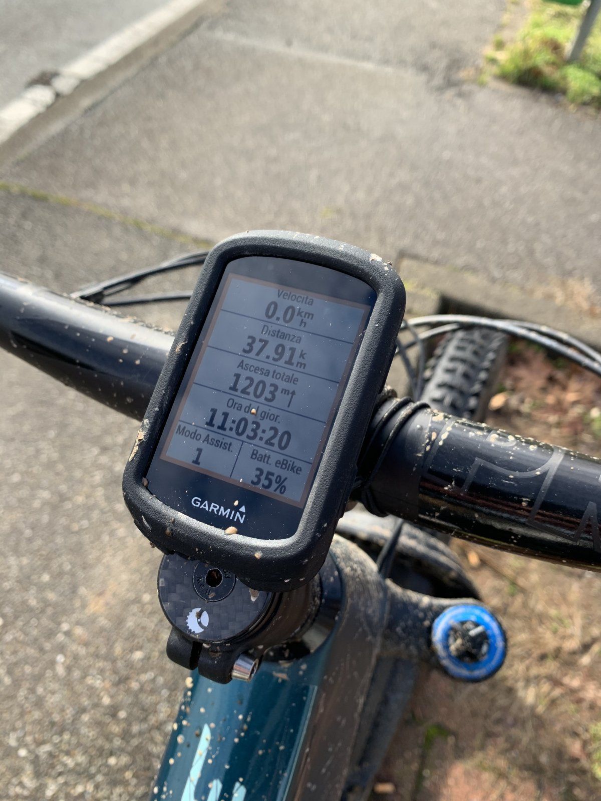

Bei der Garmin-App, sind das alle Datenfelder?
Gibt es Probleme beim koppeln oder wird der Antrieb immer gut gefunden?
Mit dem Smartphone (Android) hab ich z.B. ab und zu das Problem das die Kopplung per BT ein paar Anläufe braucht.
Danke!
hatt er doch geschrieben Orbea App,
Danke!
Doch... das auf dem Smartphone ist die Shimano e-Tube App (iOs).

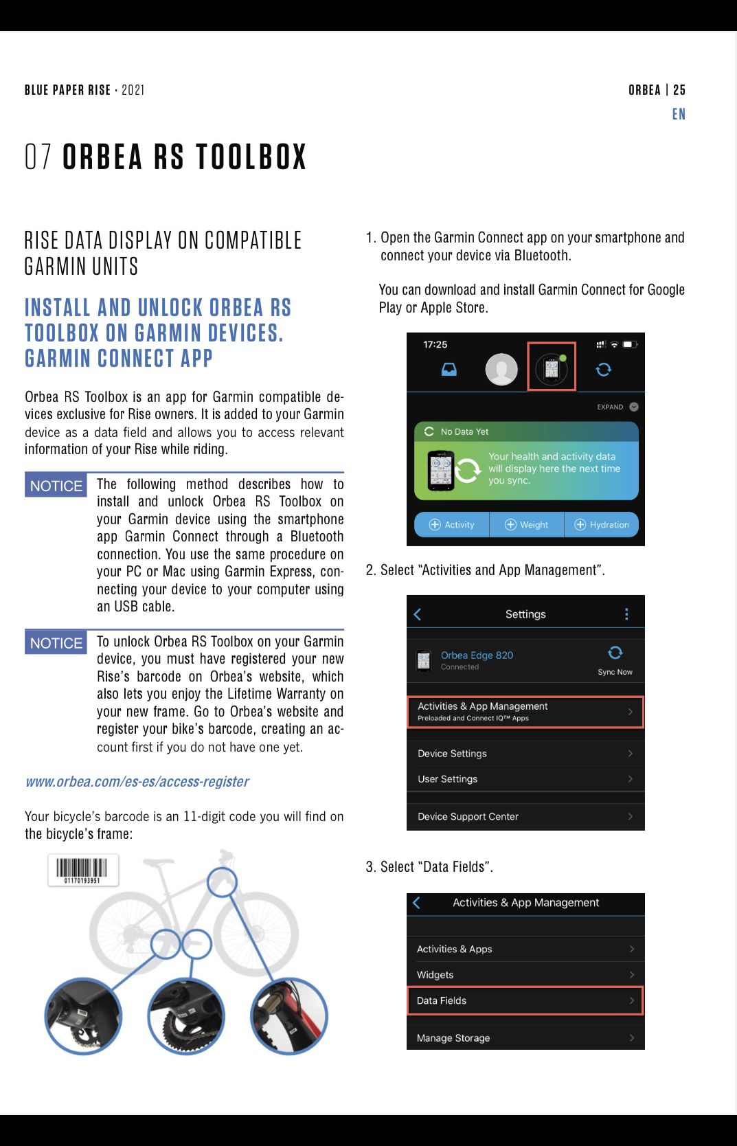

Das auf dem Garmin ist die Orbea RS Toolbox App. Viel mehr kann die nicht Anzeigen.
Das koppeln zwischen Gramin und Rise hat beim ersten mal etwas lange dauert, weils aber auch über die Apps läuft, und man nix am Rad macht.
Wenns aber mal gekoppelt ist, finden sich die Geräte sofort ohne Probleme.
Auf das Koppeln mit den Smartphone ist kein Problem.
Okay, zugegeben, die Shimano App ist schon etwas langsam, bis sie mal einsatzbereit ist, aber Verbindungsabbrüche oder Fehler beim koppeln hab ich eigentlich noch nie gehabt.
Selbst das Update aufspielen (für den Motor) ging auf Anhieb ohne Probleme.

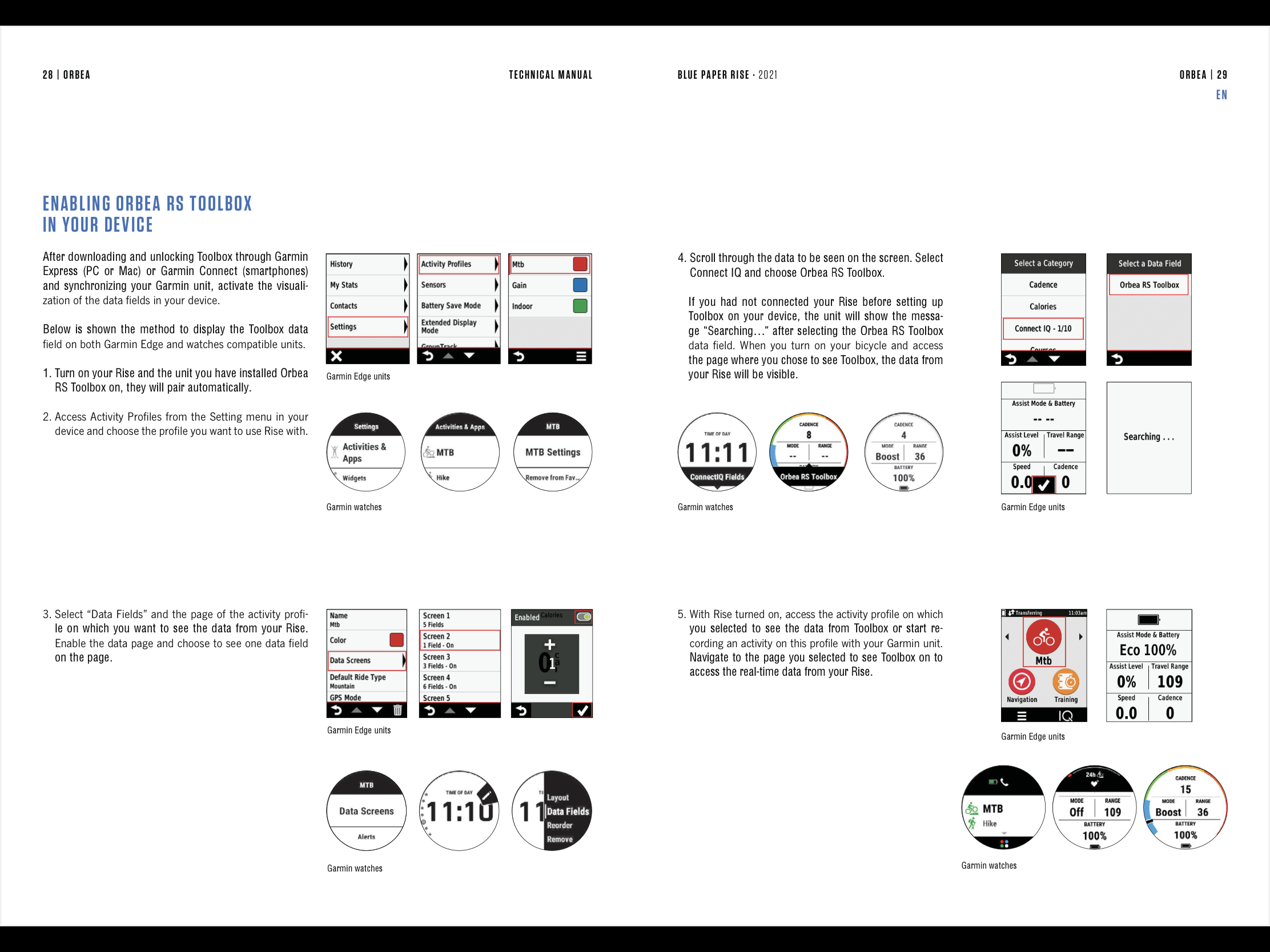

Dann lieber über das übliche garmin steps verbindung,da kannst sieben felder konfigurieren,
Geht nicht. Zumidestens bei mir
Also mein Garmin 820 findet das Rad auf jeden Fall nicht, und ein anderer hat hier auch schon geschrieben, dass seine Garmin App das Rad nicht findet.... hier hat Orbea vermutlich Hand angelegt, oder mein Garmin ist einfach zu alt für die Art von Verbindung.

Seufz, Bike geil aber das Drama mit der Garmin :D Kriege die Uhr einfach nicht verbunden
Gibt es eine Möglichkeit sich die Akku Kapazität irgendwie auf dem Handy anzeigen zu lassen? Mehr brauche ich eigentlich gar nicht.
In der Shimano app halt. Aber das is kein Prozent wert, sondern auch nur balken.

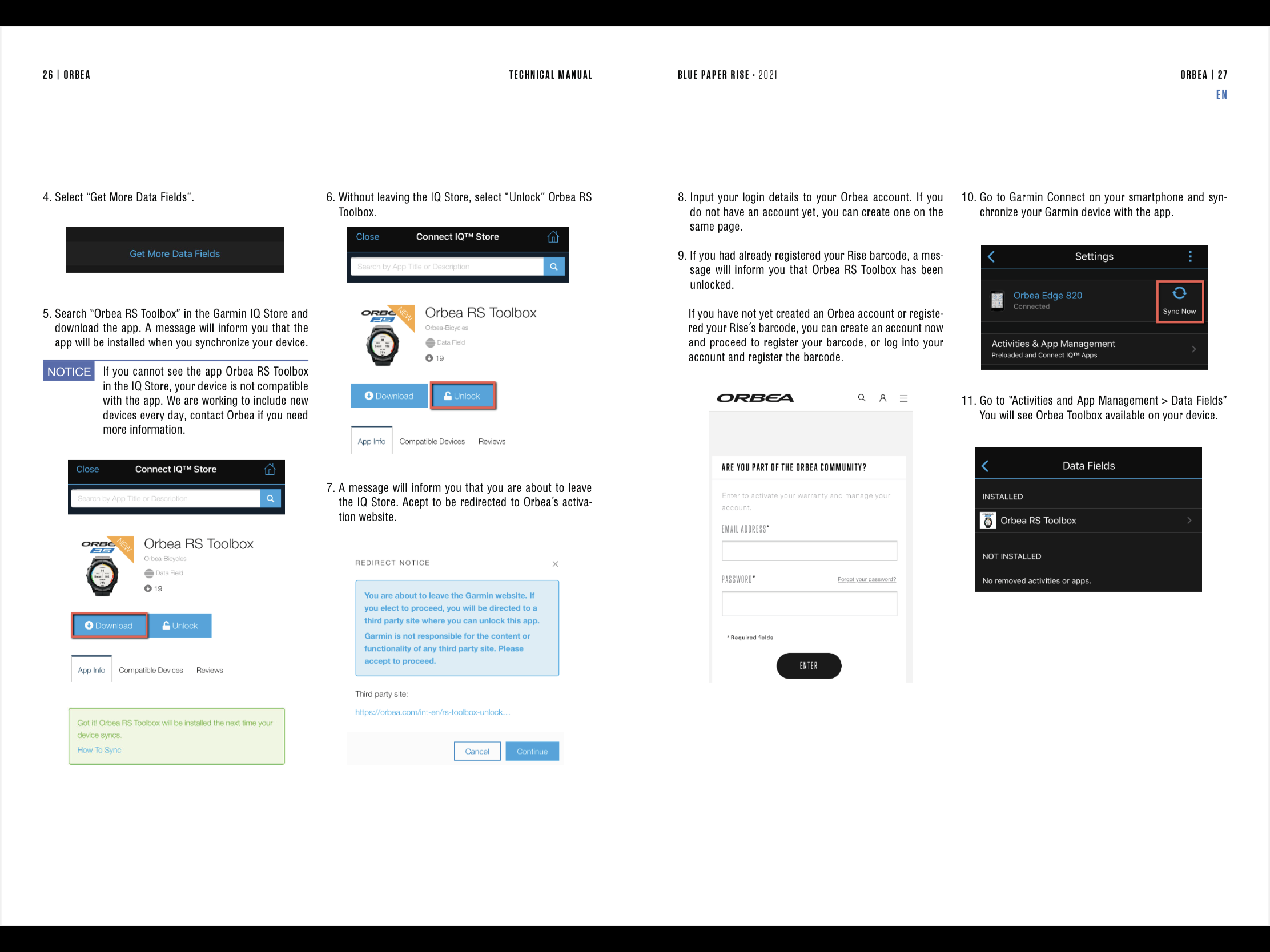

hast es so gemacht wie in der orbea Anleitung beschrieben?
Hab den unlock button nirgendwo und wenn ich dann das in der Uhr auswähle sagt er erst freischalten :D
Kann die nur runterladen und installieren
So war’s bei mir auch. Diesen unlock Button hatte ich nur einmal. Aber da hat’s wohl nicht geklappt.
danach hab ich dann nix mehr gemacht l, ging dann aber auf einmal von allein 😂
