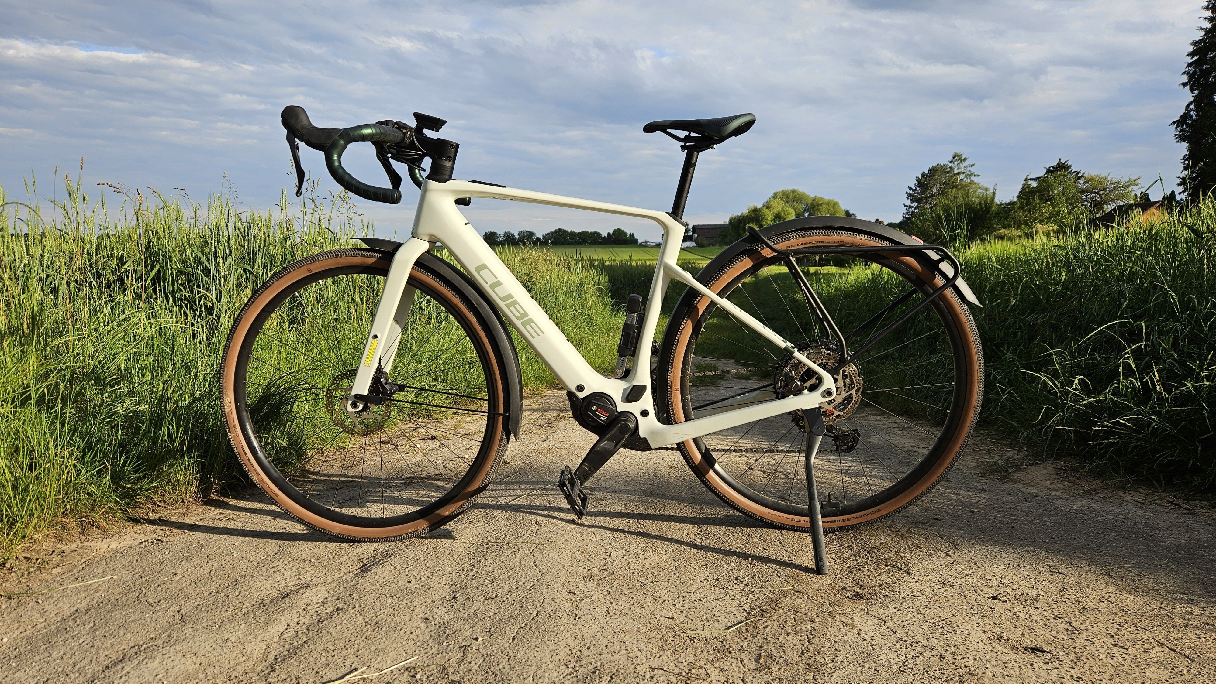

Ich bin auch stolzer Besitzer vom Cube Nuroad Race FE 400X .
Bin echt zufrieden damit. Nur heute sind mir das erste mal knarz Geräusche aufgefallen beim starken treten. Muss das noch beobachten ansonsten geht es ab in den Cube Store Barnim.
Habe mir heute noch das Display von Bosch abgebaut , damit man mal die Geschwindigkeit sieht. Handy am Fahrrad muss ich nicht haben .

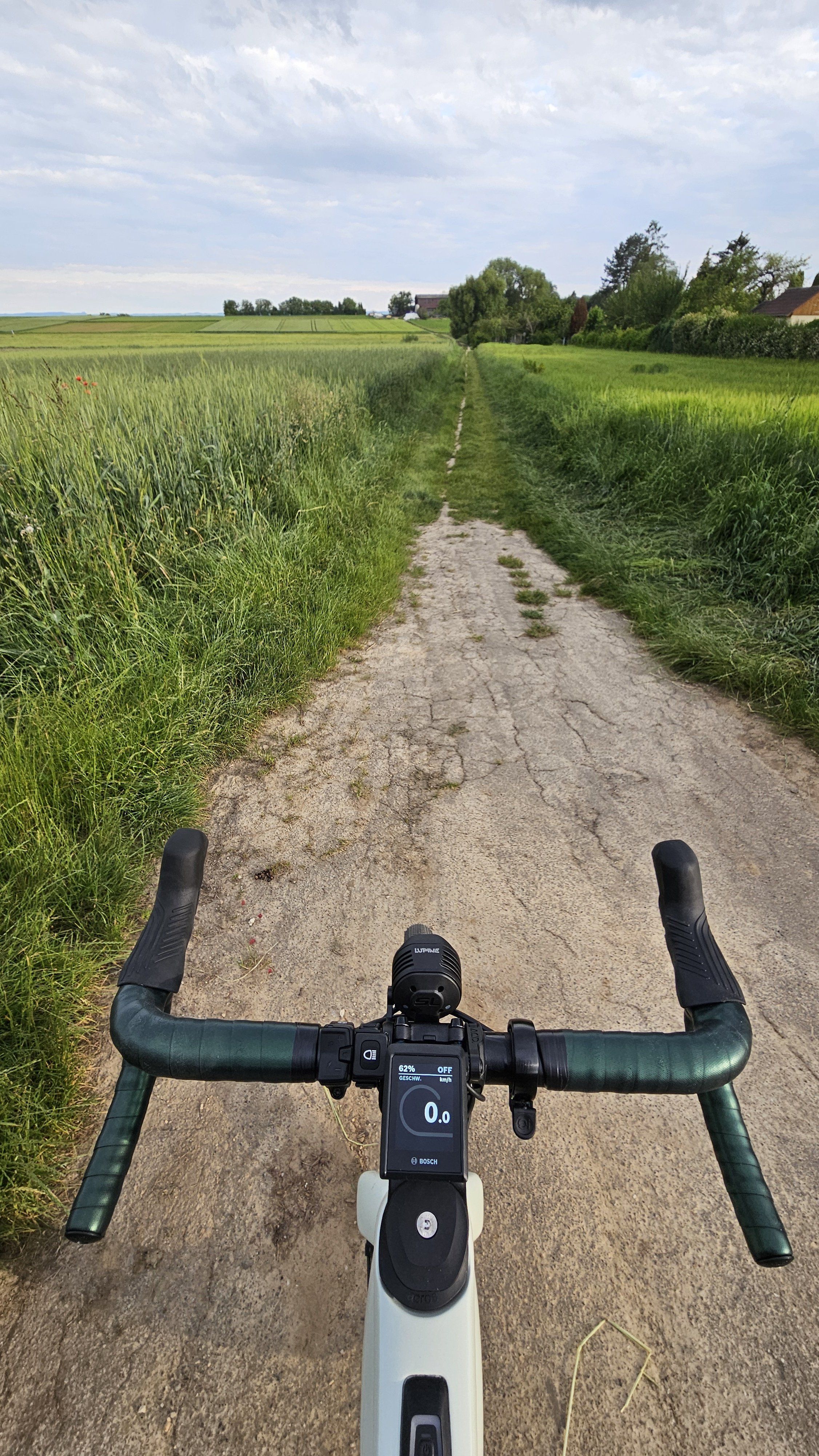

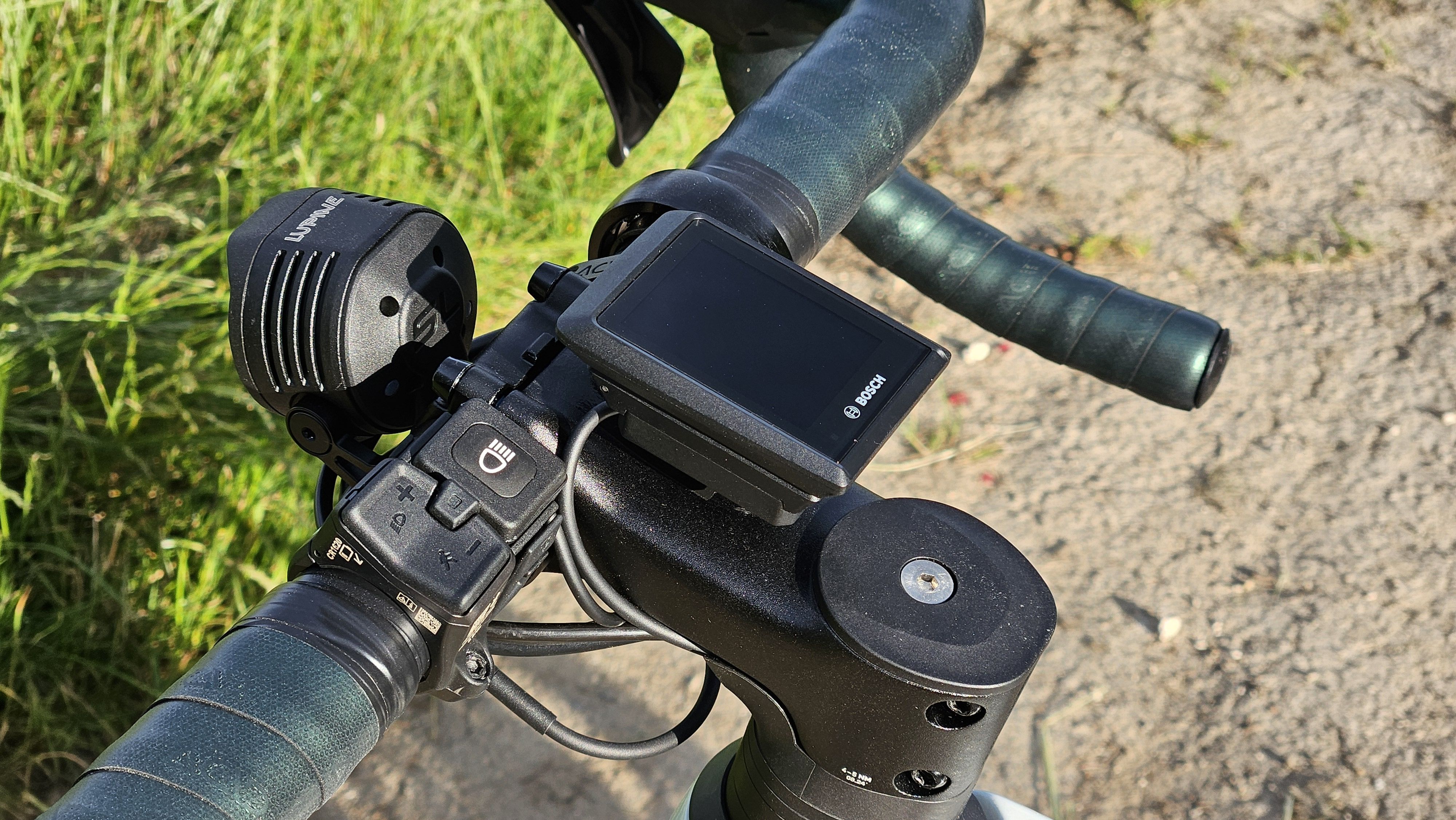

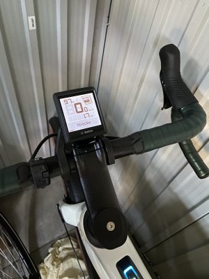

Ich habe das Bosch Intuvia 100 genommen. Das erfüllt sein Zweck und zeigt mir die Geschwindigkeit an. Anbau war Kindereinfach und Anlernen im Smartsystem in 10 Sekunden erledigt. Das Display bekommt man in Kleinanzeigen ab 35€ .

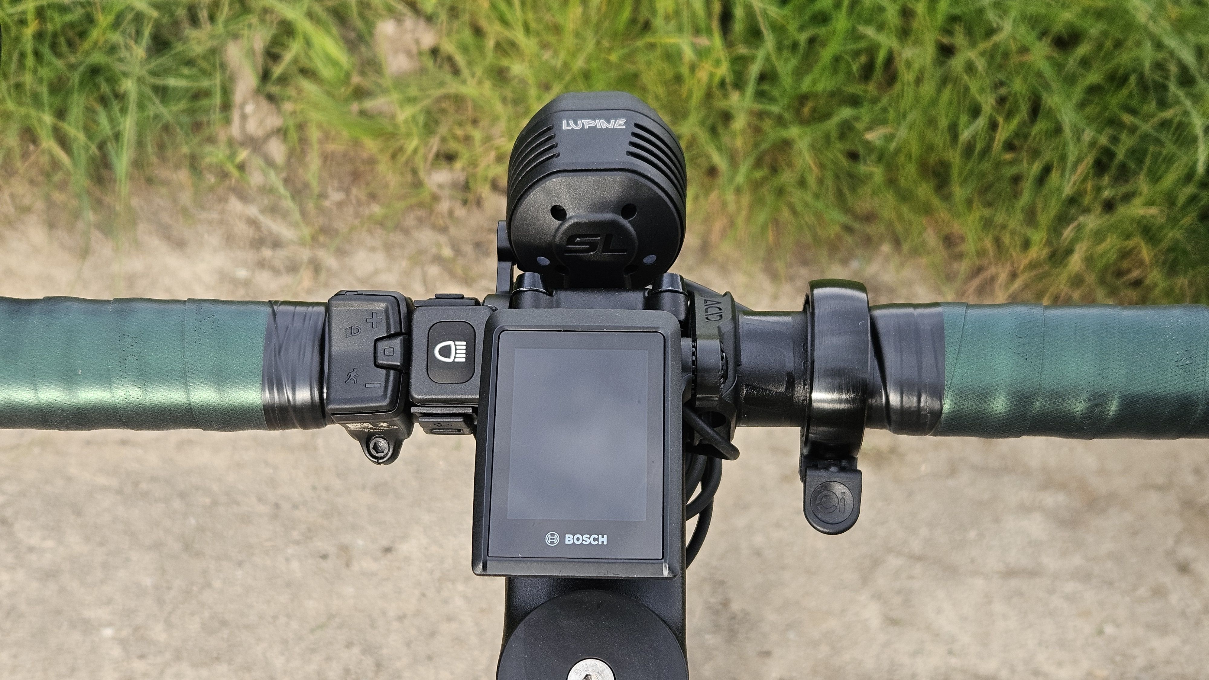

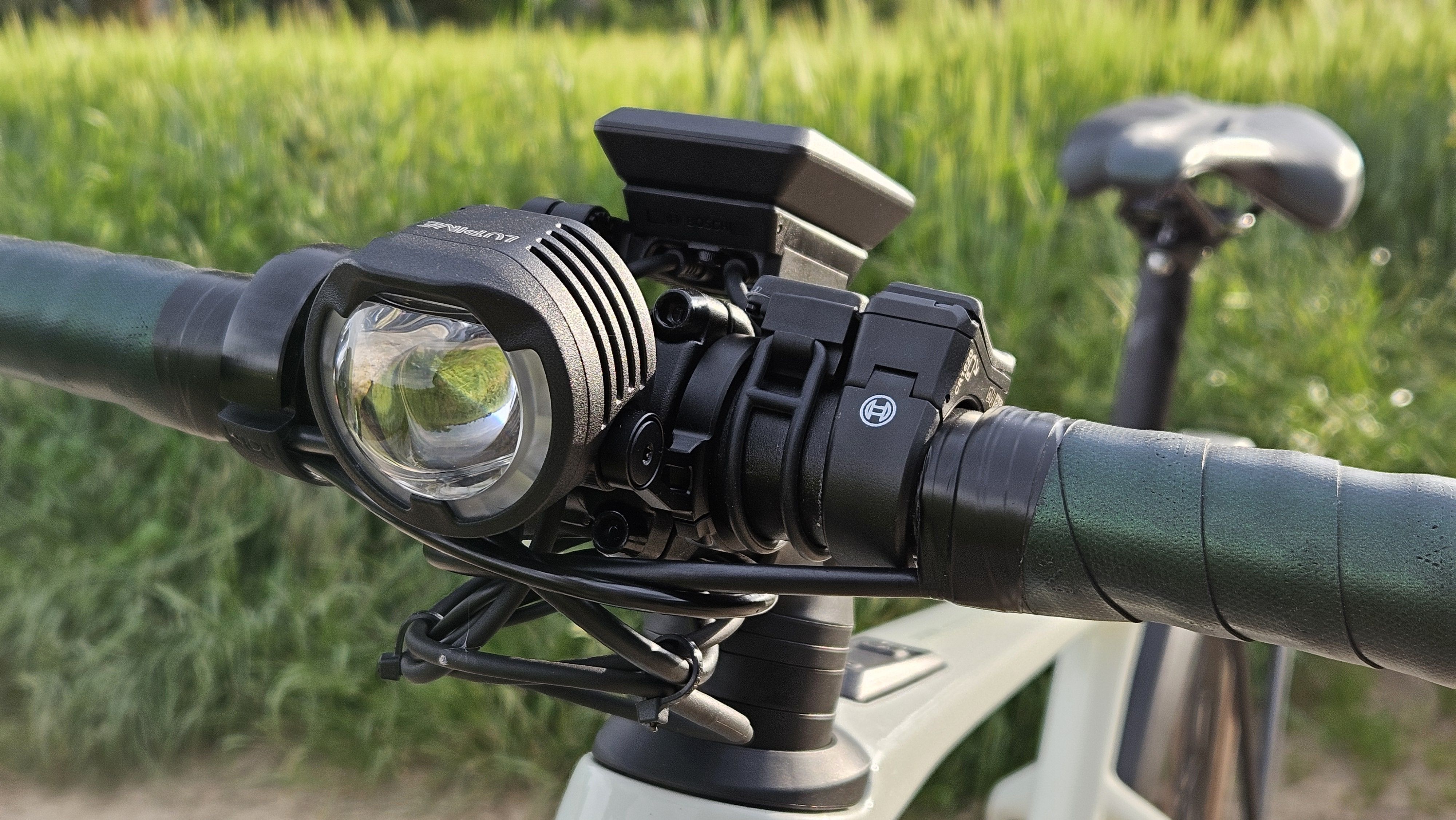

Ich mache bei Gelegenheit Fotos von meinem Kiox 300, das aber der Händler drangebaut hat.
Voilà:
Das Display ist über dem Vorbau montiert. Das müsste dann mit der Bosch-Halterung BDS3250 (Kabelabgang vorne) sein:
Von vorne:
Cockpit von oben. Da der Händler ja die Straßenausstattung selbst nachgerüstet hat, habe ich eine schöne Lupine SL-F statt des ACID-Scheinwerfers genommen.
Zwei kleine Probleme habe ich mit dem Setup: Die Position über dem Vorbau ist zwar unauffällig, aber schon verdammt tief und weit weg vom eigentlichen Sichtfeld während der Fahrt. Ich habe das hier mal versucht abzubilden:
Und das Kabel der Lupine-Remote ist zu lang und der Händler wollte es nicht ungefragt kürzen. Deshalb ist das momentan noch so "halbschön" unter dem Vorbau zusammengerollt fixiert. Ich überlege noch, wie sehr mich das stört oder ob ich es noch kürzen lasse.

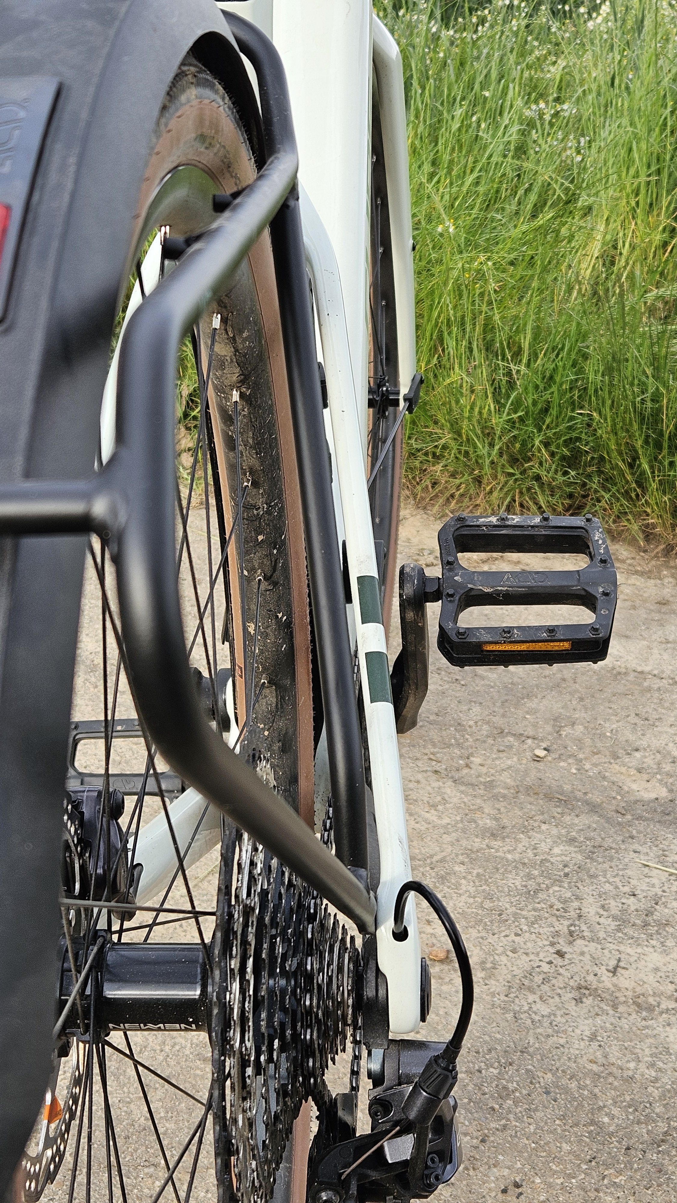

Und nachdem ich heute meine Packtaschen bekommen habe, ist mir aufgefallen, dass die Taschen auf der rechten Fahrradseite immer auf dem Schaltzug aufliegen, weil der schräg nach außen aus dem Schaltwerk kommt. Ich vermute das ist bei dem Modell oder sogar dem Schaltwerk immer so.
