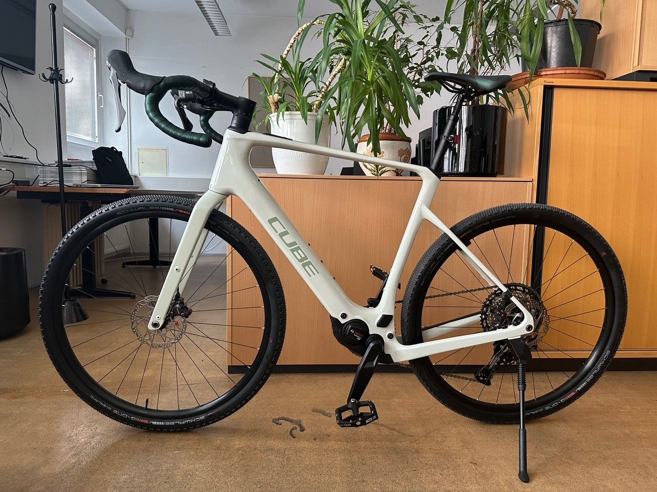

War heute beim Händler um mein Rad abzuholen, die Schutzbleche fehlen zwar noch aber ich wollte jetzt schon das schöne Wetter ausnutzen... Der Kollege hat mir jetzt mal testweise eine vertikal gefederte Sattelstütze montiert ev. reicht mir die schon, dazu muss ich aber noch ein bisschen fahren um das beurteilen zu können, ansonsten muss eine Raute her oder auch die oben genannte von Canyon. Aber vorne merke ich trotz der 50mm breiten Reifen einen ziemlichen Druck in den Unterarmen, könnte aber auch an der Steilen Sitzposition liegen. Hat hier schon wer Erfahrung mit dem gefederten Vorbau von Redshift gemacht? Bei 190cm ist der Höhenunterschied zw. Sattel und Lenkstange für meinen Geschmack doch etwas zu sportlich.
Ansonsten gibt's bislang echt nichts zu meckern, und wie andere bereits sagten, ein wirklich sehr schönes Bike:

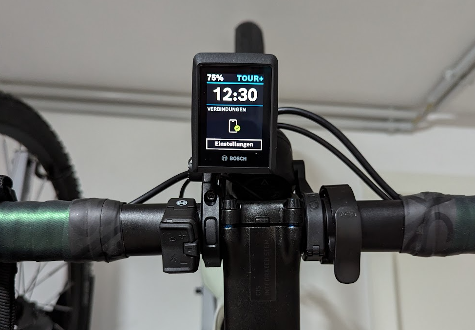

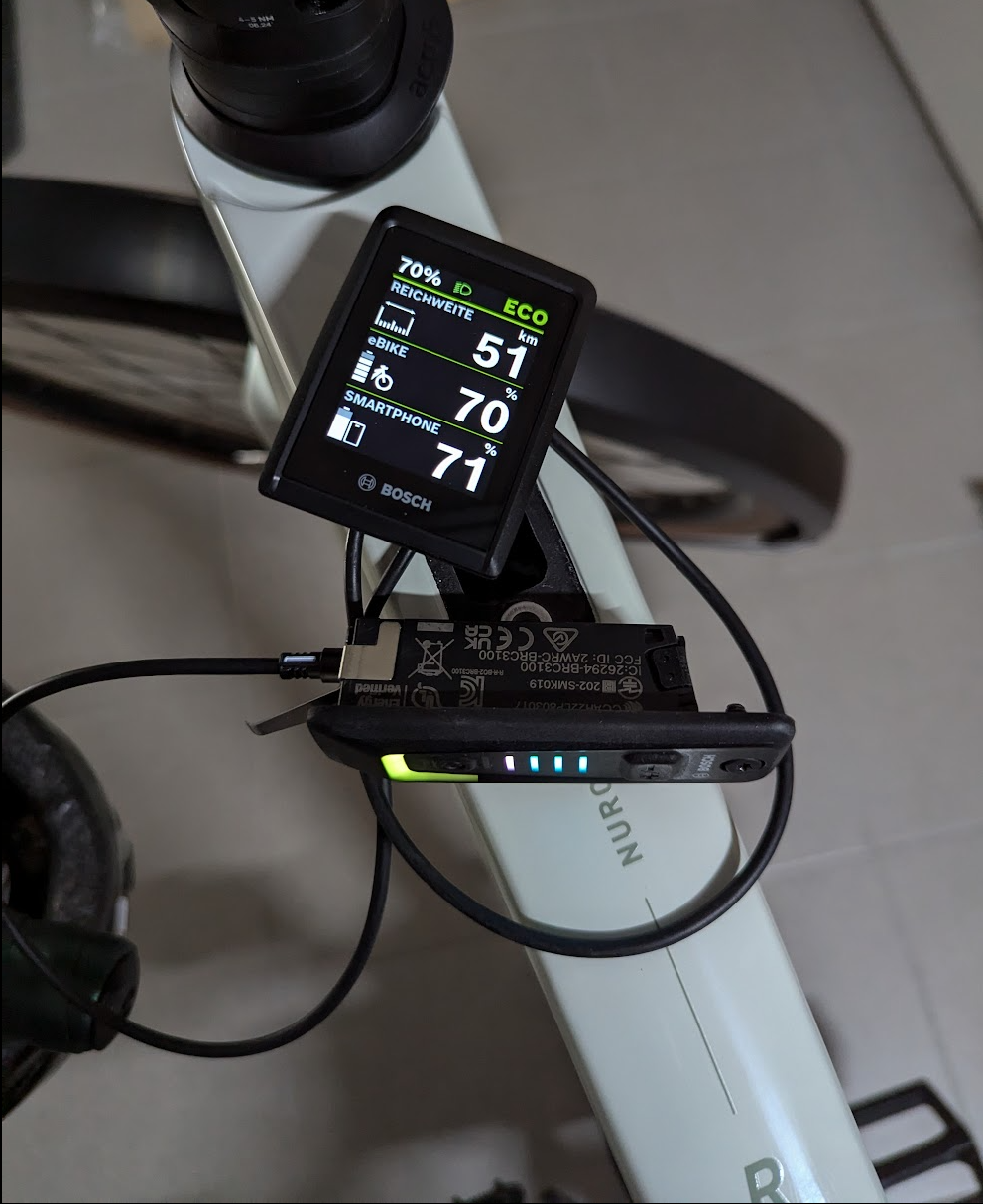

Nach der ersten Tour habe ich ein Display vermisst, also direkt das Kiox 300 nachgerüstet.

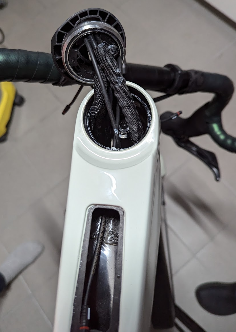

Geht prima selbst. Lenker & Vorbau hatte ich dazu komplett abbauen und auch die Gabel ein gutes Stück rausziehen müssen, sonst hätte ich die beiden Kabel für's Display nicht durchbekommen. Etwas fummelig, aber mit einer dritten Hand und Montageständer ging's eigentlich ganz gut.
Das Knacken der Vorderbremse habe ich natürlich auch, aber sonst höre ich bisher kein Klappern und auch keine unewöhnlichen Geräusche vom Motor. Wie man auf den Fotos sieht, sind die Kabel/Züge bei meinem weich ummantelt, das hilft wahrscheinlich.
Wer auch ein Bosch Display oder die Handyhalterung nachrüsten will: Kabellänge von 35cm fand ich optimal.
Jetzt fehlen nur noch die Shimano PD-EH500 Pedale (SPD cleats auf der einen, Flat auf der anderen Seite), dann ist das Bike für mich perfekt :)

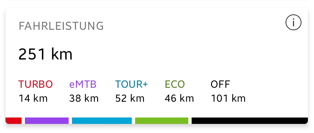

Wenn man den eigenen Mix im Voraus kennen würde, könnte man das vermutlich über einen gerichteten Durchschnitt aus den Simulator-Werten berechnen (und irgendwie die Strecke ohne Unterstützung korrekt einbeziehen). Mein Mix der Unterstützungsstufen ist beispielsweise:
Wie sieht das bei den anderen hier aus?
