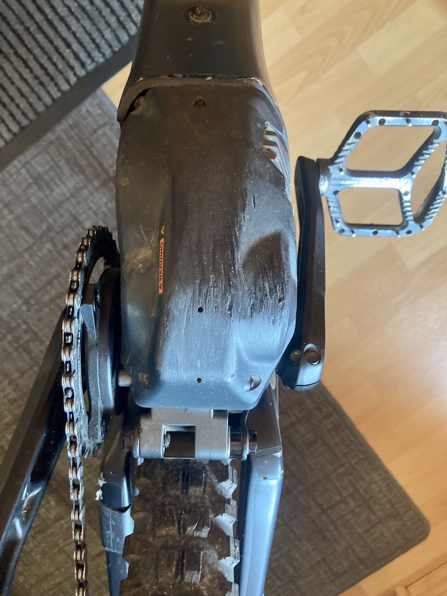

Habt Ihr mit der Tretlagerhöhe auf Trails mit Absätzen keine Aufsetzer?
Mein Genius hat 1cm mehr Höhe und da wird es manchmal schon knapp.
das kommt gelegentlich schon vor,
Ist mM nach aber nicht schlimmer wie an anderen Bikes.
Eigentlich war ich sogar erstaunt wieviel da möglich ist, der „Unterfahrschutz“ ist außerdem recht gut haltbar

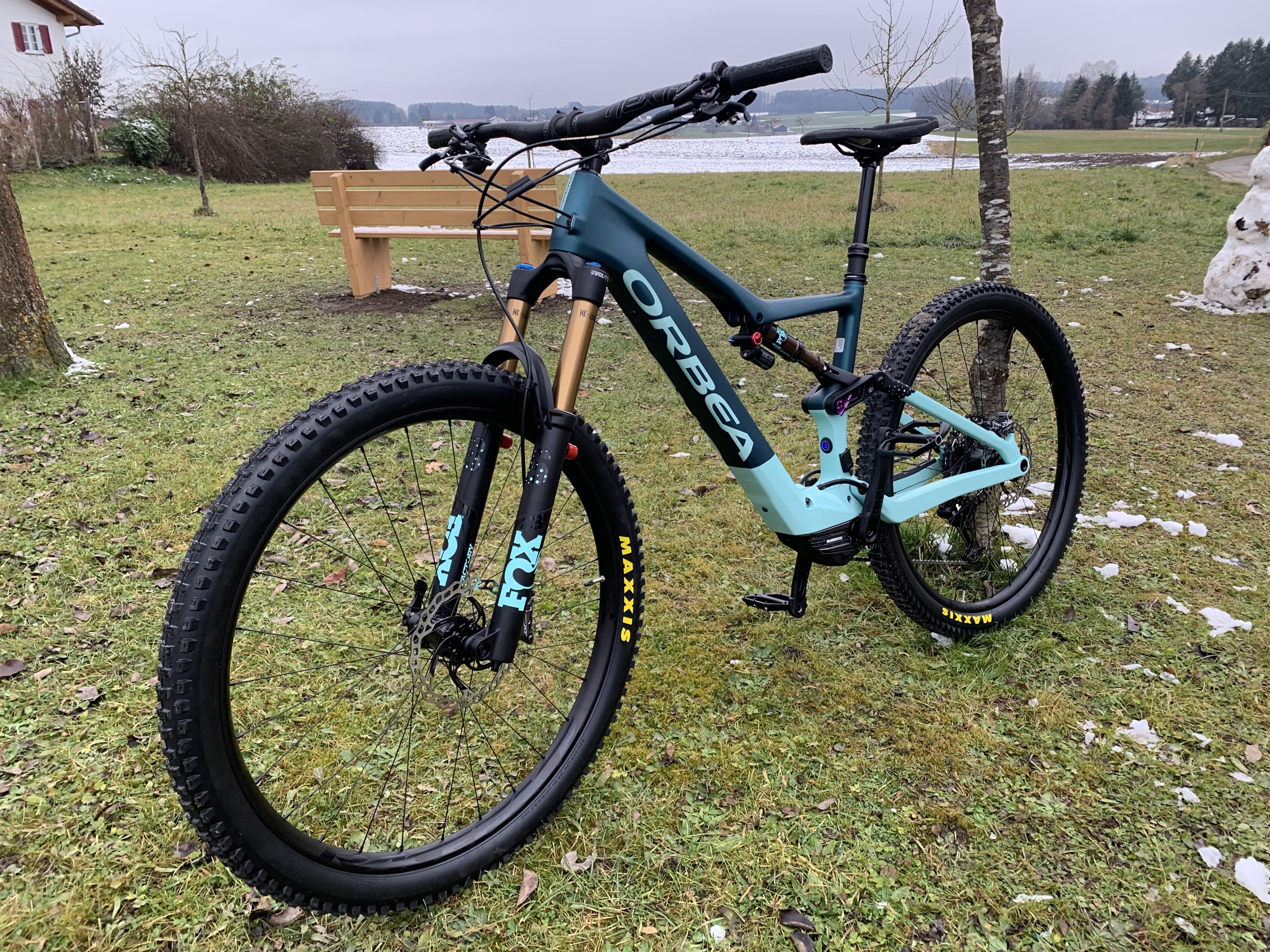

Ich habe ein Angebot für ein neues 2022er M10 (nicht im Bild) mit Range Extender für € 6,5k. Gut?
Kleiner ist so ne Sache. Das Rise hat ein recht langes Sitzrohr, recht steiler Sitzwinkel. Trotz recht modernen Reach/Stack Werten fühlt es sich recht kompakt an. Wir sind hier ne recht große Gruppe mit Rise Fahrern, auch weiblich.
Deine Größe fährt L, M ist dann eher was für 1,60 - 1,70
Dein Angebot ist gut, es gab aber auch schon 20% Aktionen mit Extender also knapp 6K.
