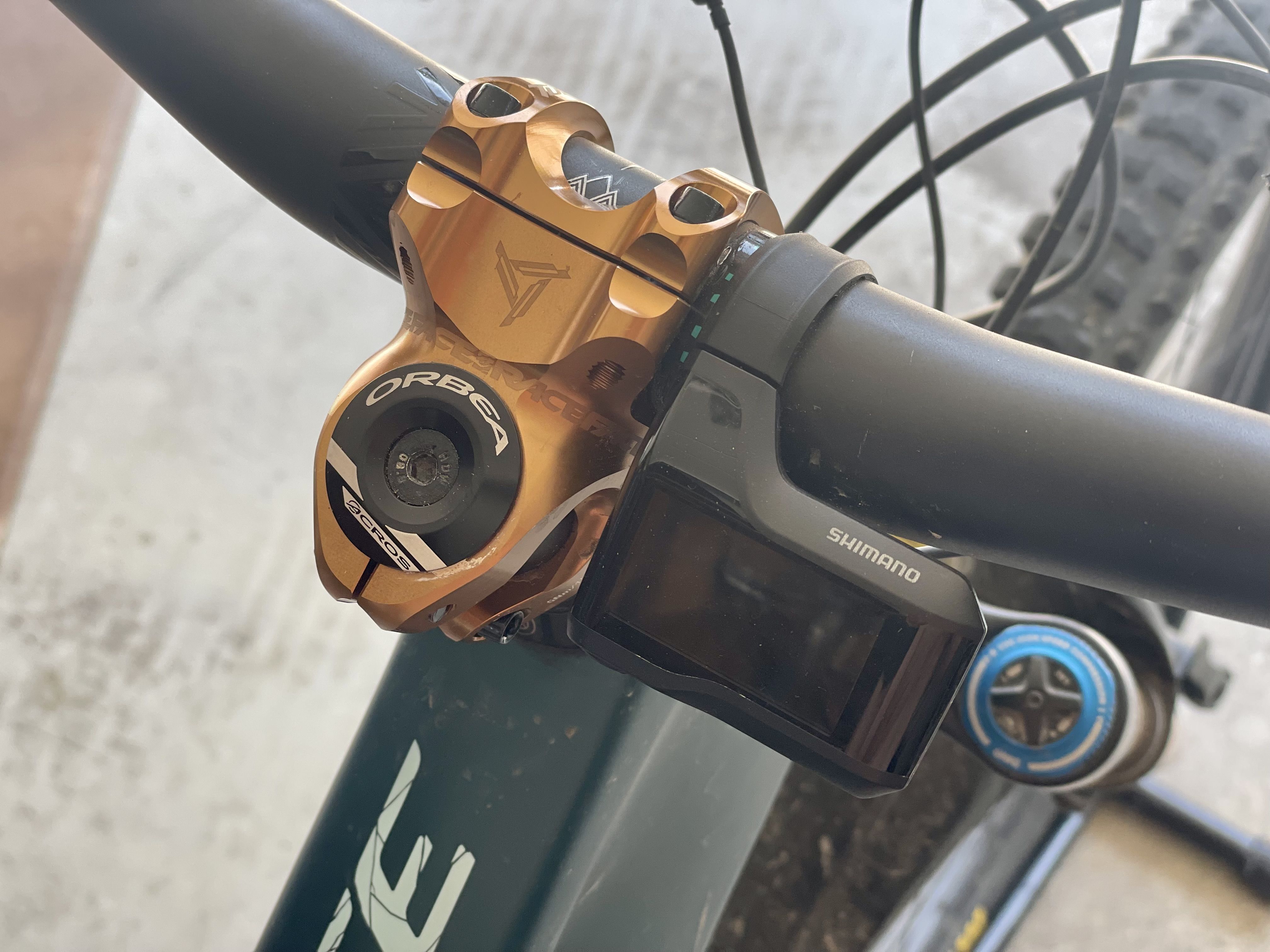

Dazu ein etwas kürzerer und goldener Vorbau montiert. Gold war wichtig.
Nach wie vor sehr zufrieden. Bin inzwischen sehr viele andere Bikes gefahren. Auch andere Fahrer haben mein Bike getestet. Alle war davon sehr begeistert, für mich gibt es bisher keine Alternative…
Das Gewicht, das Handling überzeugen einfach. Bin wirklich gespannt auf die Bikes mit dem neuen SX Motor. Ohne den Hintergedeanken, dass ich ein Upgrade benötigen würde…
Gruss Walu
Hier der Race Face Vorbau in 40mm

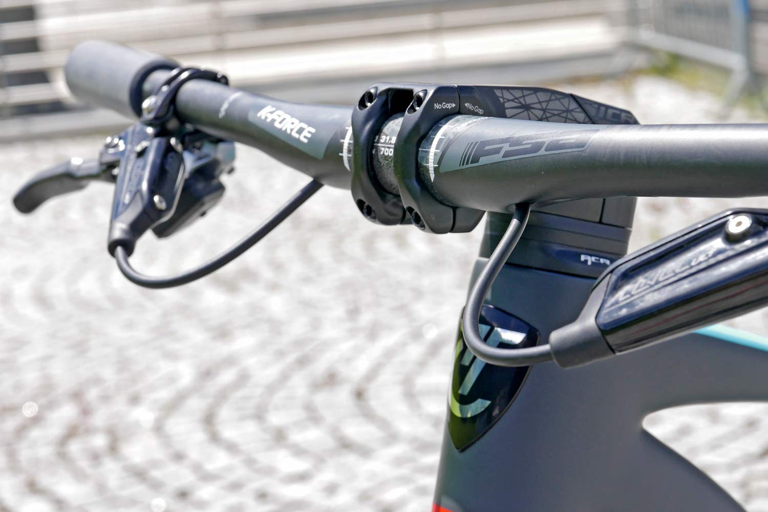

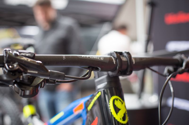

das einzige was ich bei dem rad mir noch gewünscht hätte wären integrierete bremsleitungen am lenker ... :D:D
habe mir mal ein paar carbon mtb lenker und die bluepaper angesehen und glaube mit nem neuen lenker ein bisschen modifikation am vorbau / gabel is das möglich...hat jmd schon mal sowas gemacht?
