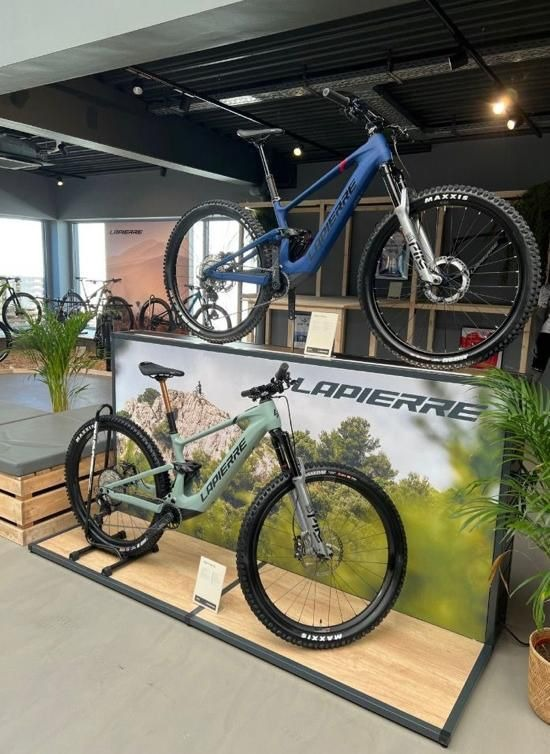

War heute bei MD Bikes, die haben das 2023 Lapierre. Hat angeblich auch 60Nm und man kann den Motor raus nehmen.
Wieder so n hässliches grün
so hässlich find ich das grün nicht, eher das silber der Gabel ist hier nicht ganz stimmig.
Aber den Motor wirst Du nicht entnehmen können ... Akku schein auch fest verbaut.
