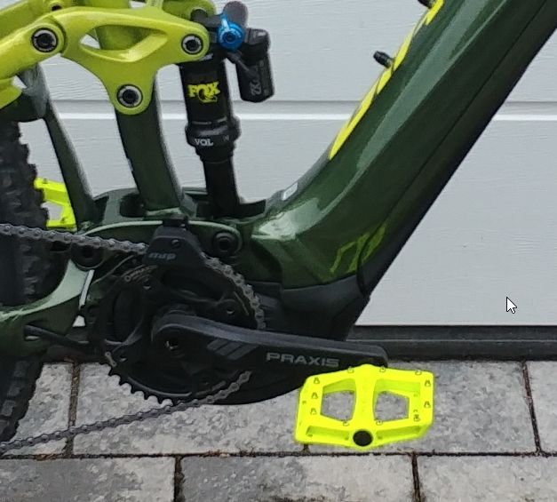

hallo, ich benötige ein neues flatpedal für mein neues e-mtb. aktuell habe ich an meinem e-fully das Cube RFR Flat Pedal für 25 Euro. das selbe habe ich auch an meinem E-Hardtail. jetzt habe ich mir noch ein e-hardtail gekauft und überlege ob ich da auch ein Cube RFR Pedal ran mache oder ob man wirklich einen unterschied zu einem 100 euro oder sogar noch teurerem pedal bemerkt?
Ich bin mit dem RFR pedal schon an vielen steinen aufgesessen und es ist nie was kaputt gegangen und drehen tut sich es auch noch gut. ich finde auch das die grifigkeit an den pedalen sehr gut ist. zumindest mit meinen oneal flat pedal schuhen.
von daher warum gibt man ein vielfaches für ein pedal aus wenn man keinen vorteil hat?
was denkt ihr da drüber oder weiß ich die vorteile auch nur nicht da ich nie ein teures pedal gefahren bin?
