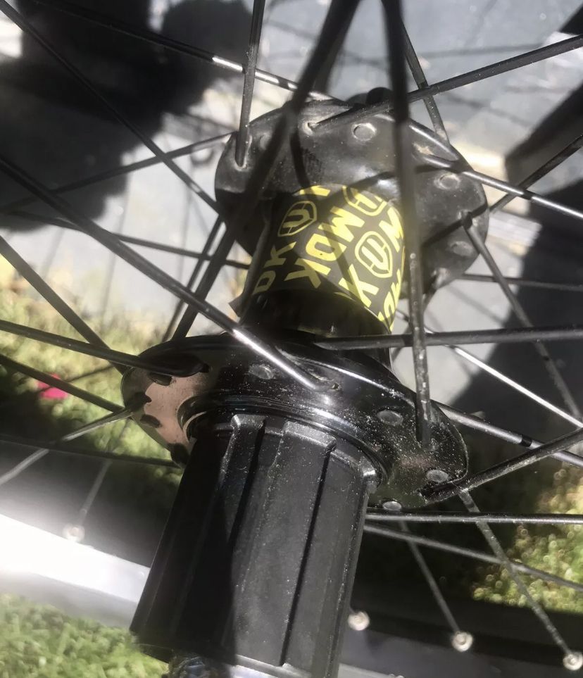

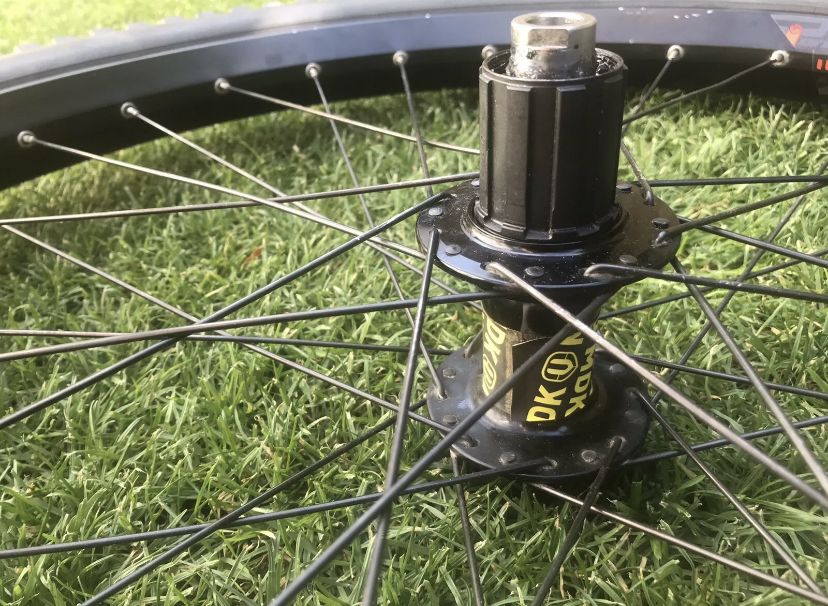

Ich möchte hinten 27,5 fahren und suche ein passendes Komplettrad für mein Jam2. Jetzt hat jemand ein Rad zu verkaufen inkl Freilauf. Er weiss aber nicht mehr für welche Kassette das war, konnte mir nur die Länge von 36,6mm sagen. Ist leider gar nicht so einfach was fürs Jam2 zu finden.
Bild schicken lassen.
Micro spline für 12 Fach sieht man auf Anhieb ?
Ansonsten kommt es immer auf die Nabe selber an, bei manchen kann man zwischen Shimano, sram xd und micro spline wechseln.
Hier zwei Fotos von dem Verkäufer BAFDB517-AC5A-43FF-8FC8-C4A745851774.jpegDB666BDC-1245-4E8C-BDAC-5D55C3930337.jpeg
