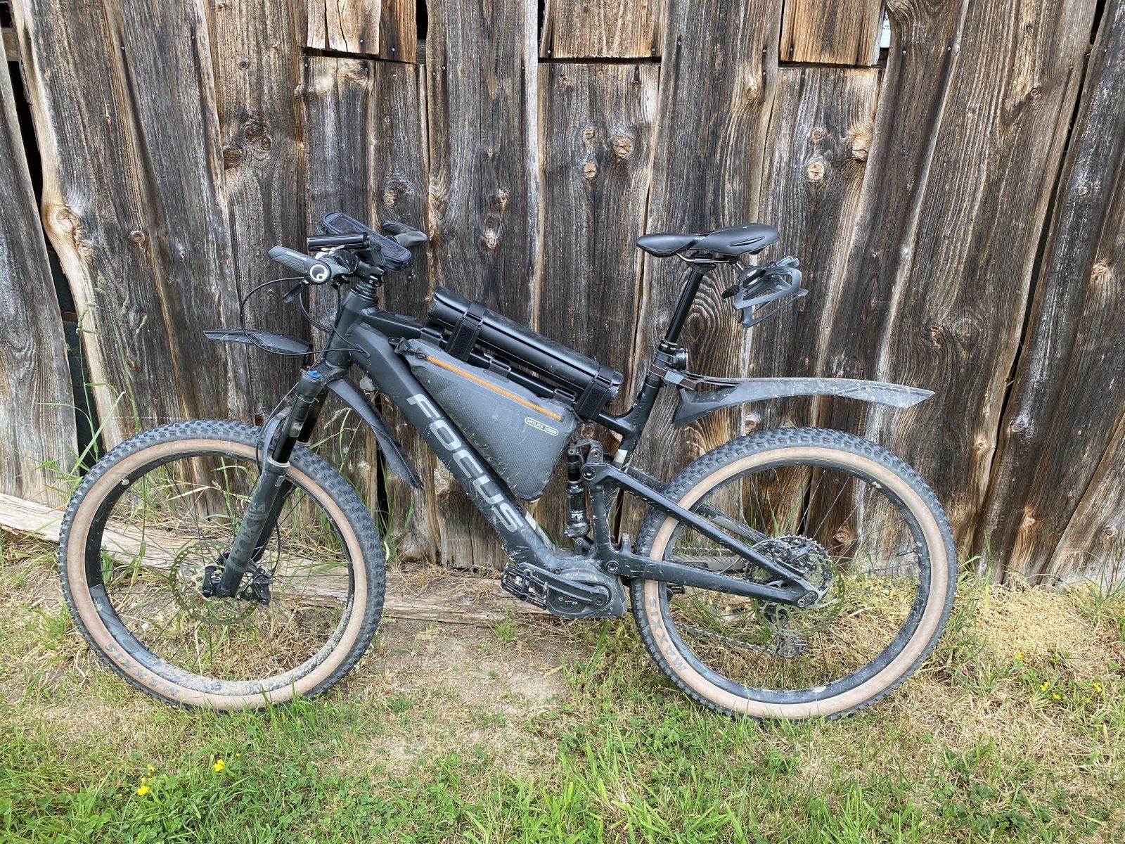

Kann mir wer sagen, was das für Bläschen am Steuerrohr sind?
Nach ner langen Fahrt hatte ich das gestern auch schon, da dachte ich noch, haste halt drauf gespuckt und komisch verwischt. Aber heut auch wieder....
