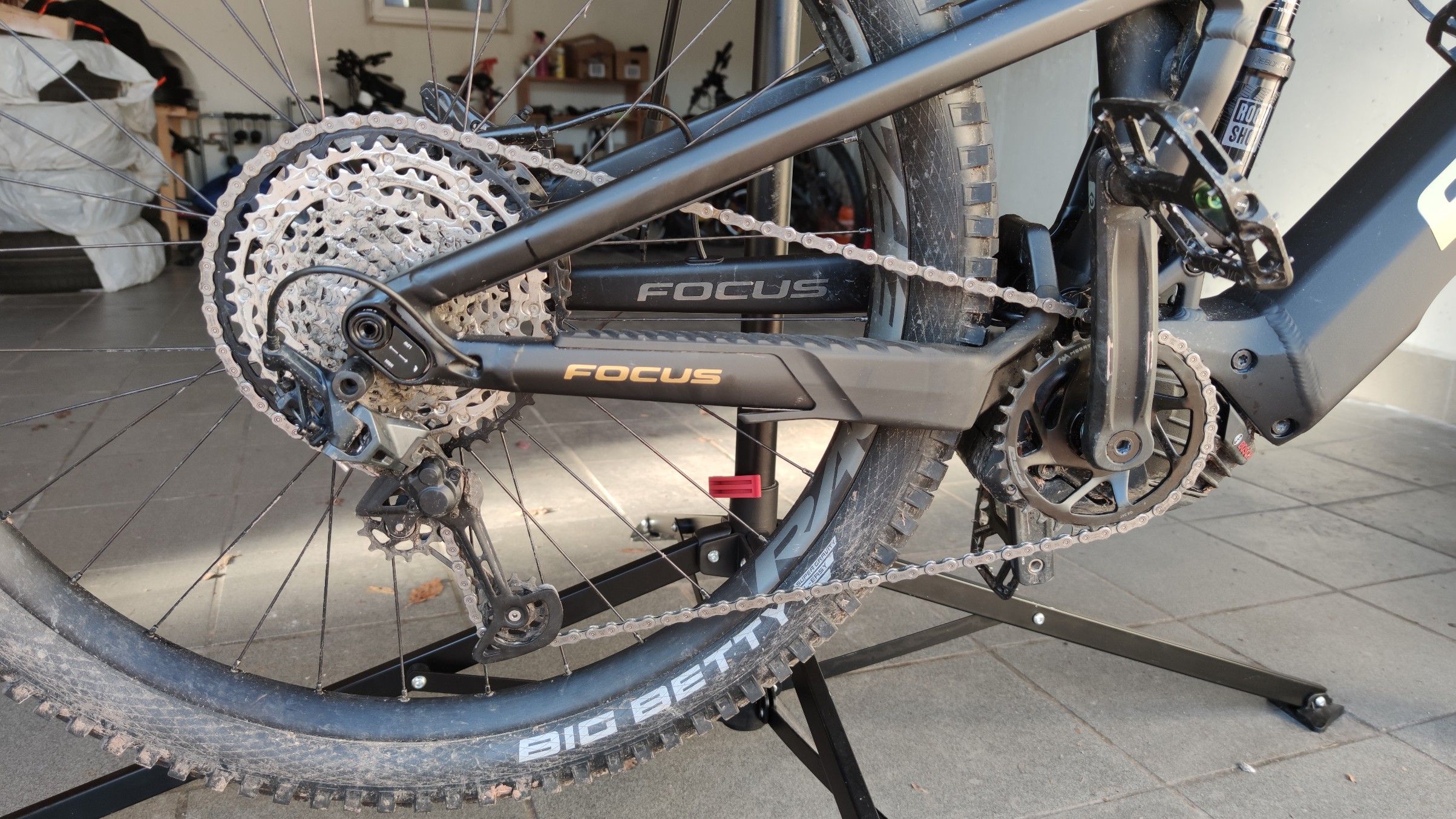

Hallo,
Habe seit dem Wochenende folgendes Problem.
Die Schaltung macht Geräusche was nach einem Blick auf die Kette auch kein wunder ist.
Die Kette hängt durch ohne Ende.
Habe eine vorne: 34, hinten: 10-51 Übersetzung. Das sollte eine Anzahl an Kettengliedern von 112-116 ergeben je nachdem welches kleine Ritzel ich zähle.
Wenn ich aber meine Kette zähle komme ich auf 60 Glieder. Also hätte ich mindestens 2-4 Glieder zuviel.
Wieviele Glieder hat eure Kette?
Ich denke ich muss die Schaltung neu einstellen. Aber vorher würde ich gerne die Kette auf die richtige Länge bringen.
Kann mir jemand helfen?
Gruß Christian

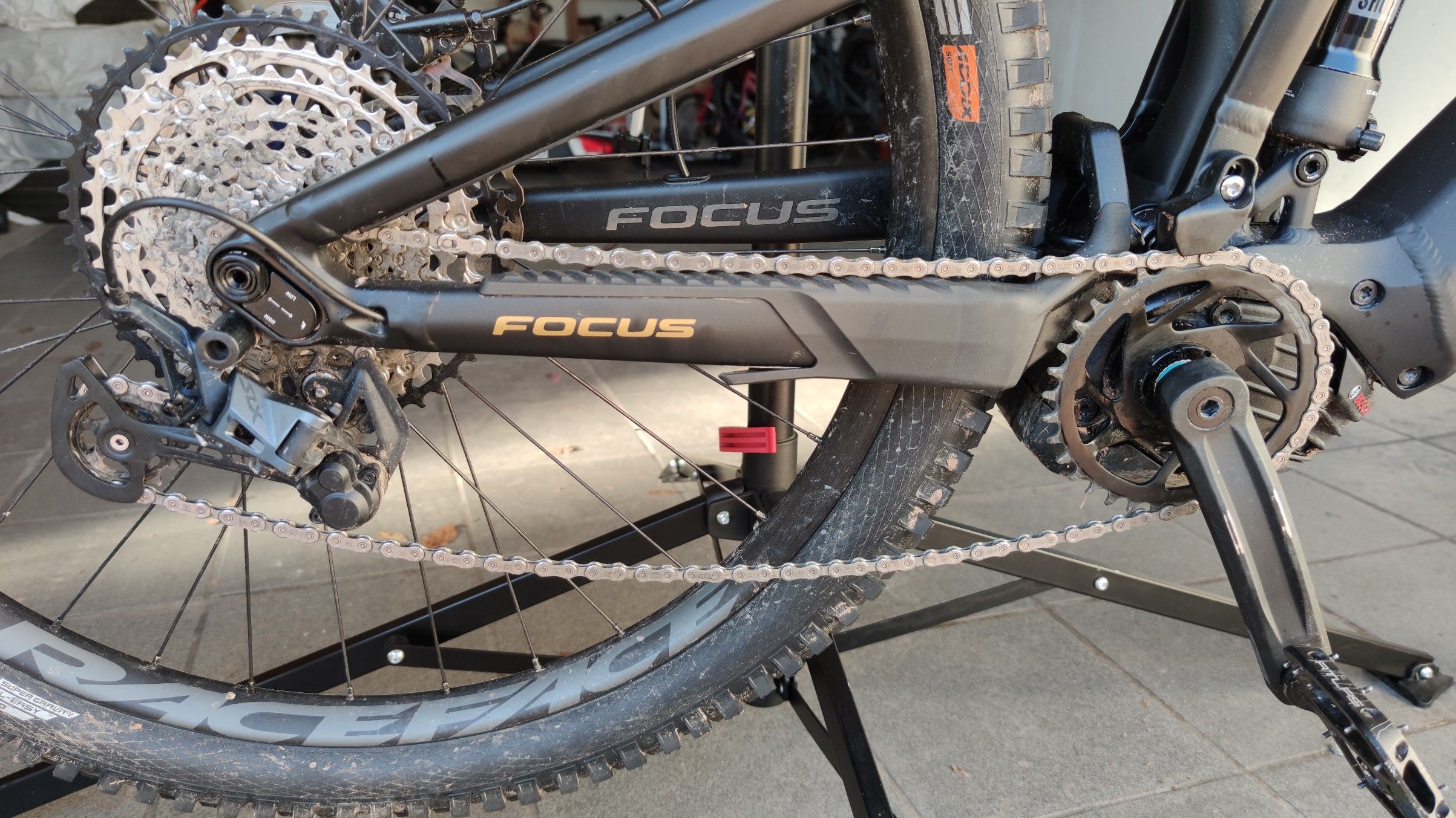

Hallo,
Gruß Christian

116 Glieder braucht deine Kette. Allerdings ist deine Kette hinüber, zumindest sah meine genauso aus. Gefühlter halber Meter Unterschied zwischen einer neuen und einer mit 3000 km auf der Uhr.
Dreh mal an der b Schraube vom schaltwerk bis sie spannt. Danach mal auf dem größten ritzel überprüfen, ob die umschlingung noch passt
Vllt einfach falsch eingestellt

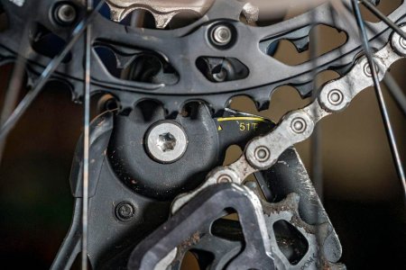

Auf der Rückseite vom Schaltkäfig ist eine Markierung zum Einstellen der Schaltung. Einfach in den ersten Gang Schalten und von der anderen Seite nach der Markierung schauen die muss fluchten mit dem Ritzl vom ersten Gang. Anpassen mit der B Schraube. Auf dem Bild siehts man es recht gut. Danach sollte die Kette auch wieder im letzten Gang gespannt sein falls nicht Kette verschlissen.
