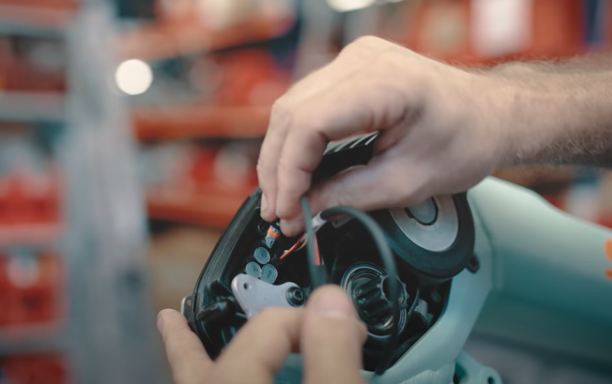

Beim Dream Build Jam2 Video auf YouTube hab ich eben gesehen, dass es eventuell sogar reicht, einfach die Motorabdeckung abzunehmen:
Werde das heut Mittag mal ausprobieren.
Zum Ab- und Anstecken reicht das, ja. Aber wenn du ein neues Kabel inklusive Stecker ziehen willst, könnte das knapp werden. Falls du den Motor ganz ausbaust, dann kontrolliere am besten gleich alle Schrauben an den Halteblechen, da waren bei mir tatsächlich zwei Schrauben locker, ohne das man das beim Fahren vorher gemerkt hat.

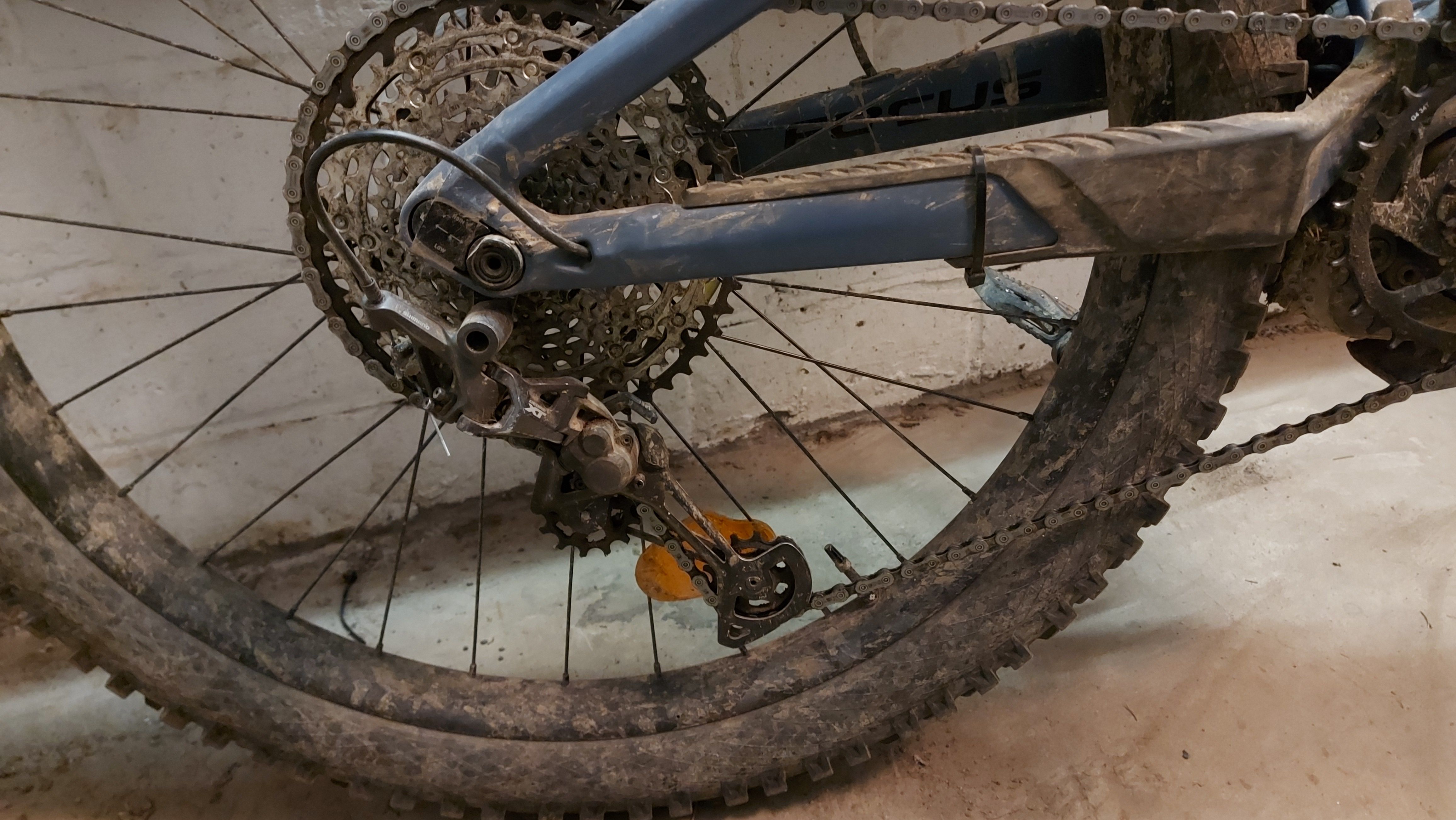

Hallo,
Habe seit dem Wochenende folgendes Problem.
Die Schaltung macht Geräusche was nach einem Blick auf die Kette auch kein wunder ist.
Die Kette hängt durch ohne Ende.
Habe eine vorne: 34, hinten: 10-51 Übersetzung. Das sollte eine Anzahl an Kettengliedern von 112-116 ergeben je nachdem welches kleine Ritzel ich zähle.
Wenn ich aber meine Kette zähle komme ich auf 60 Glieder. Also hätte ich mindestens 2-4 Glieder zuviel.
Wieviele Glieder hat eure Kette?
Ich denke ich muss die Schaltung neu einstellen. Aber vorher würde ich gerne die Kette auf die richtige Länge bringen.
Kann mir jemand helfen?
Gruß Christian
Ich hatte das gleiche problem, um nicht im winter eine neue kette und kassette montieren zu mussen habe ich 2 Glieder entfernt. Funktioniert perfect. Eine 116 kette ist zu kurz, du must eine 126er (Shimano) nehmen und dan kürzen.
Auf der Rückseite vom Schaltkäfig ist eine Markierung zum Einstellen der Schaltung. Einfach in den ersten Gang Schalten und von der anderen Seite nach der Markierung schauen die muss fluchten mit dem Ritzl vom ersten Gang. Anpassen mit der B Schraube. Auf dem Bild siehts man es recht gut. Danach sollte die Kette auch wieder im letzten Gang gespannt sein falls nicht Kette verschlissen.
gruss
