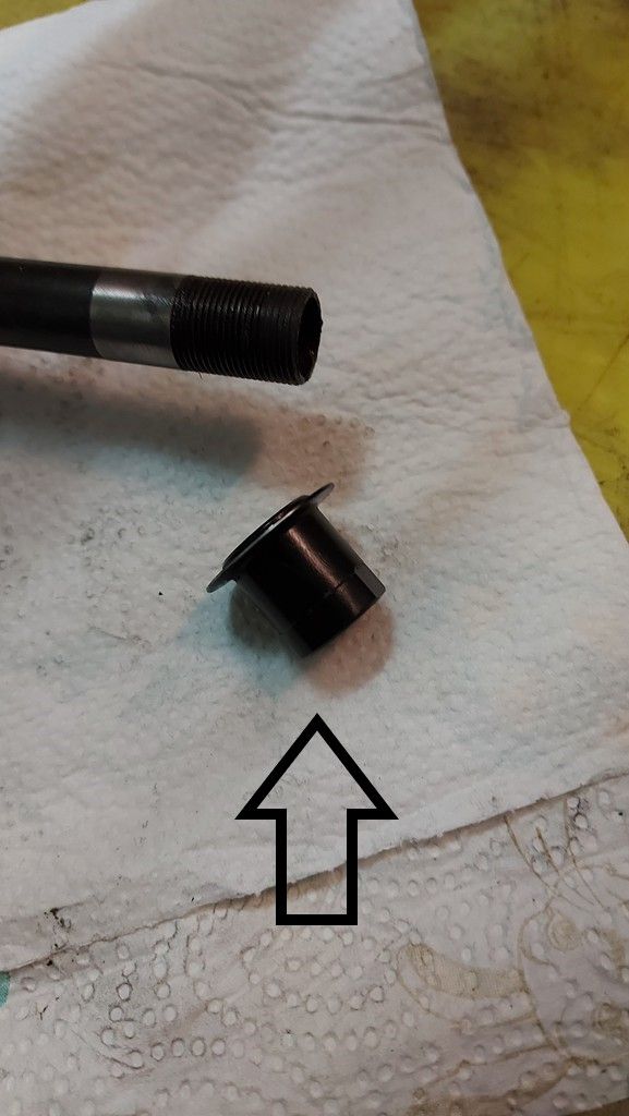

Bei mir war die Kappe nach 2000km nun auch lose, fiel beim Reifenwechsel fast ab. Glückerlicherweise noch kein kaputtes Gewinde. Mit zwei 17er Schlüsseln wieder festgeschraubt, dabei gleich den Freilauf gefettet.
An 3 Stellen hatten sich anfangs Schrauben gelöst:
1.Beide kurbeln. ca 1000km
2. Steck achse hinten. Auch ca 1000km
3. Und besagtes Teil oben. 5000 km
Aber jeweils nur einmal, dann nie wieder.
Ich habe trotzdem eine Auge drauf

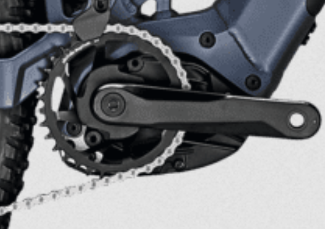

Wenn man das E*thirteen e*spec Stahl Direct Mount Bosch CX Kettenblatt (CR4USA-100) montiert, ändert sich die Kettenlinie dann viel im Kontrast zu das orginale FSA? Muss man die Kettenführung dann anpassen?
Ja verändert sich etwas. Habe deshalb das 36 zähne Blatt genommen, weil sich dann die effektive Übersetzung um genau ein Ritzel nach innen verschiebt und die Kettenlinie deshalb gerade bleibt. Außerdem nutzt man so auch mal die Größten Ritzel hinten, hat Berg ab mehr Reserven und selbst der verschleiß hinten verringert sich ein wenig.
Bearbeitung an der Kettenführung war ein wenig notwendig, da die Ketten an den leichtesten Gängen ein wenig schleift.

Weiß denn jemand, welche Komponenten da am '21 MJ verbaut wurden?
Ist das nun ein Spider oder DirectMount mit ner Schutzkappe?
Genau dazu steht auch nichts in den Spezifikationen auf der Focus-Seite.
Hab noch auf der hp von e13 geschaut.
Das kettenblatt aus Stahl sieht anders aus als auf dem Bild, ABER soll für boost sein. Somit wenn's passt, alles gut.
