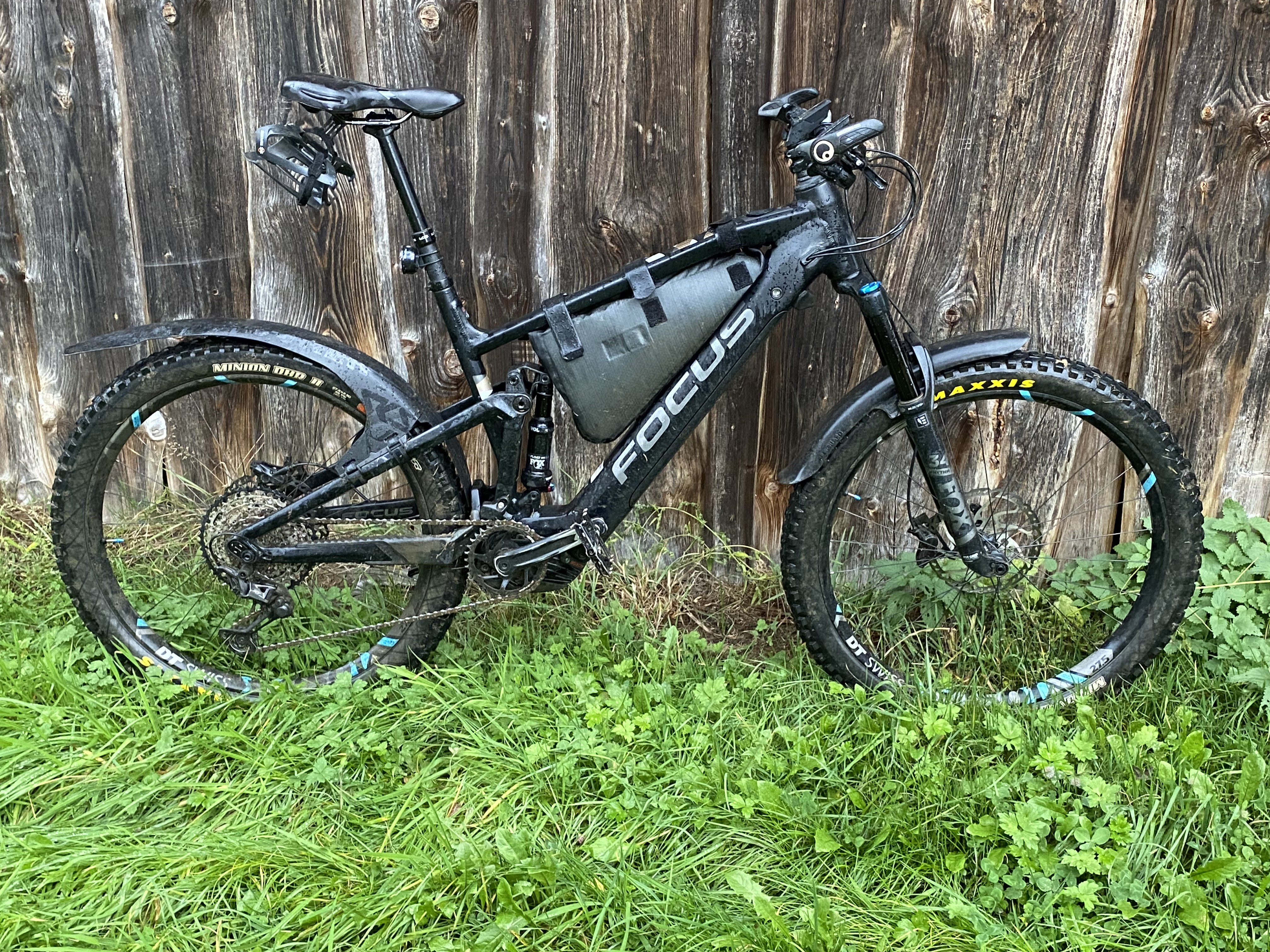

Neue Schutzblech-Empfehlung: SKS Mudrocker für hinten. Klappert, anders als das Zefal vorher, nicht bei sogar leicht besserem Schutz für Hintern und Rücken. Eindeutig gewonnen hat es aber durch die vordere der beiden mitgelieferten Erweiterungen: Die hält Dreck vom Gelenk-Punkt (heißt das so?) fern wo er sich normalerweise bevorzugt ansammelt.
Edit: Hier mit 27,5x2,8 Reifen auf 40er Felge, engere der beiden möglichen Einstellungen fürs Schutzblech (drehbare Gummi-Distanzstücke).
Der Hintere hat ja auch eine Verlängerung nach hinten, oder? Falls ja, ist die hier montiert?
