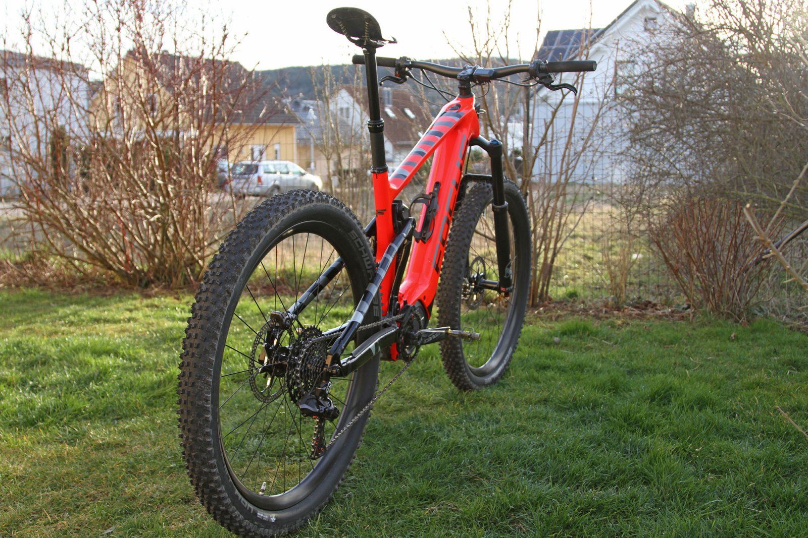

Durch den Umbau habe ich ca. 3,2kg eingespart - das Rad wiegt jetzt ca. 17,3 kg - mit Pedalen und Flaschenhalter dann ca. 17,5kg. Ob das nun die endgültige Konfiguration ist glaube ich nicht. Ich werden vmtl. die Pedale noch tauschen (die Eggbeater hab ich halt von meinem Hardtail abgeschraubt, am Cube fahre ich Candy-Pedale) und ggf. muss der Rocket Ron vorne noch einem (evtl. auch schmäleren) Nobby Nic weichen - wobei der 2,6" Rocket Ron selbst bei Nässe rel. gut funktioniert - ein Schlammreifen ist er natürlich nicht und in extremen Steinpassagen hat er auch nichts verloren. Auf Wurzelteppichen und eher runden Steinen auf meinen Hometrails ist er aber gut ausreichend, insbesondere wenns rel. trocken ist. Mit 1Bar Druck baut er wirklich rel. viel Grip auf. Allerdings kommt er mir auch etwas "teigig" vor - aber das wird ja bei der Plus-Bereifung öfter mal kritisiert, mal sehen ob ich mich dran gewöhne oder ob ich doch dünnere Reifen montiere.
Das niedrige Gewicht macht sich im Handling doch recht angenehm bemerkbar, auch beim Rollen und Bergauf fährt es sich sehr angenehm. Richtig auf Trails konnte ich bisher noch nicht testen - aber die paar kurzen Abschnitte die ich schon gefahren bin passen auch ganz gut, das Rad liegt recht satt und lässt sich auch recht wendig um die Kurven scheuchen. Der Unterschied zum Stereo ist allerdings immer noch deutlich spürbar, mal eben kurz hochziehen und über ein Hindernis springen gelingt mir bisher noch nicht - da sind 6,5kg halt doch zu spüren.

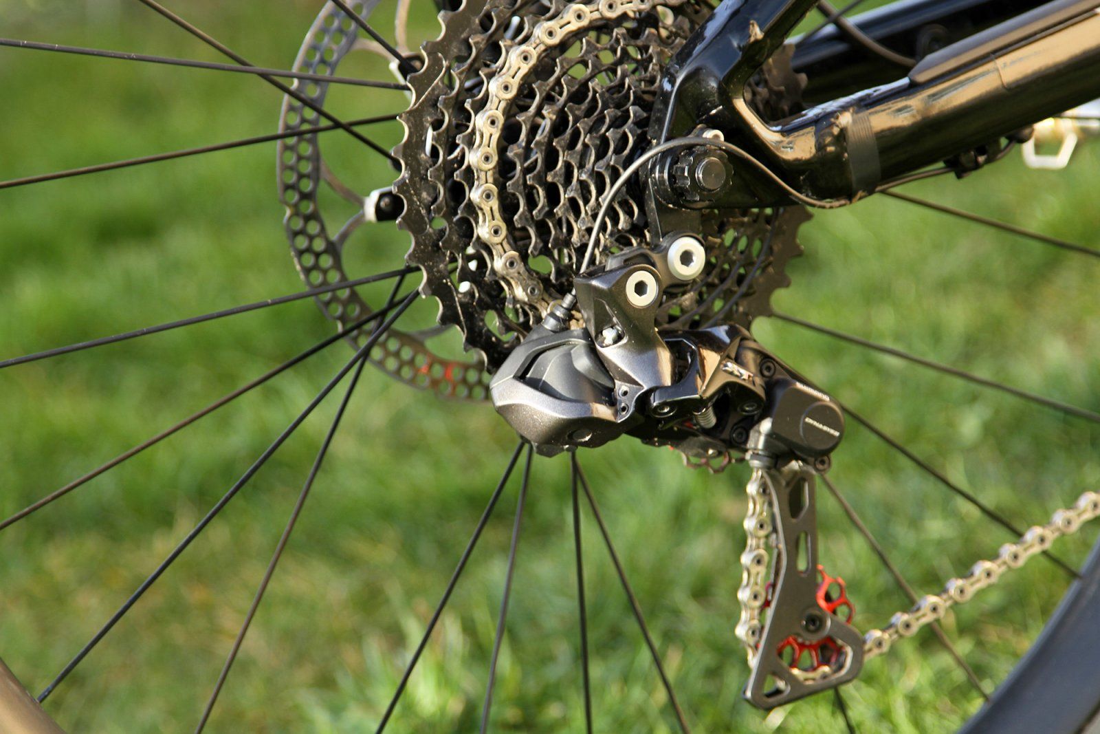

Shimano XT Di2 - am eBike macht die Di2 richtig Sinn, ich brauche keinen extra Akku, und Shimano hat die Di2 in die Motorelektronik eingebunden

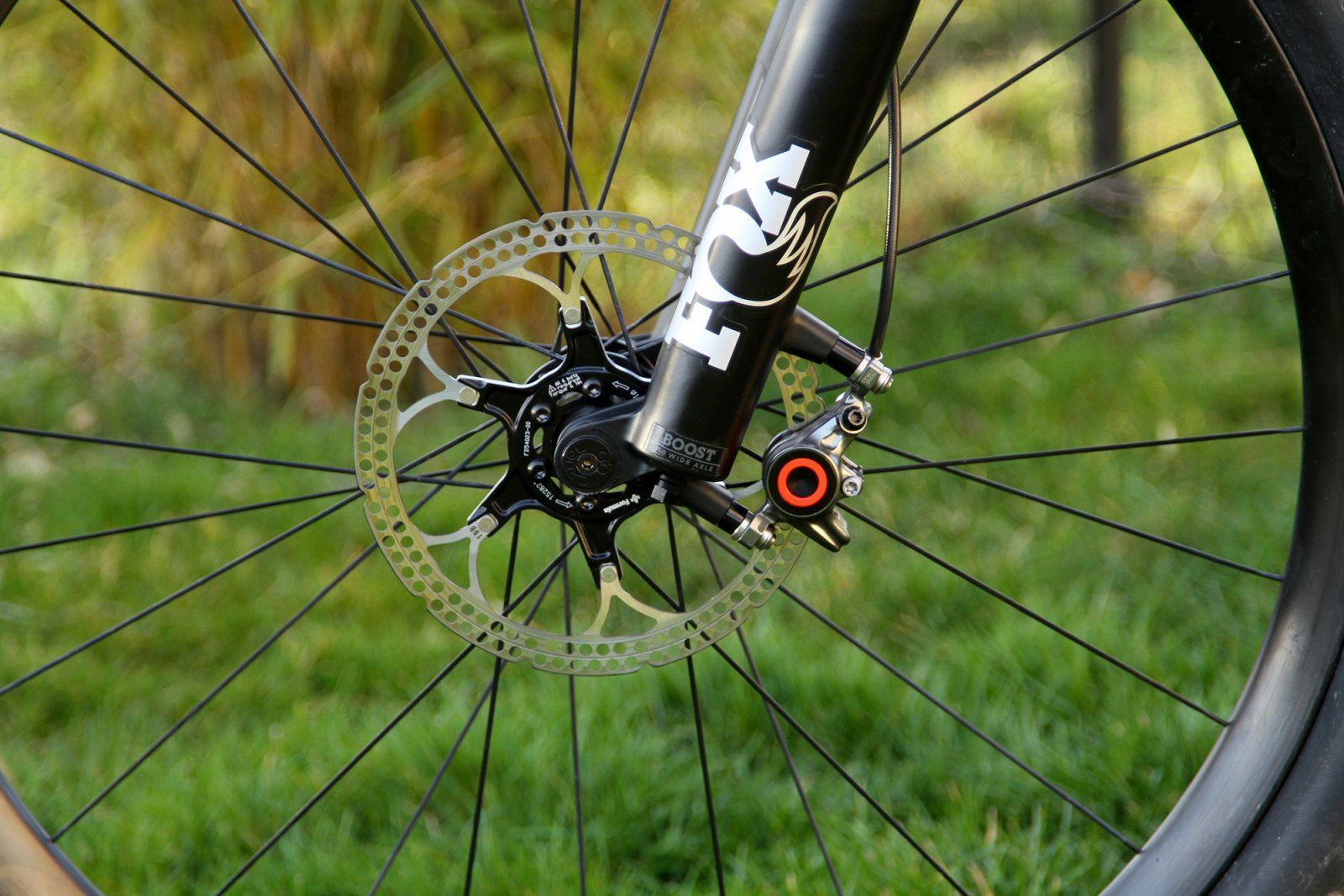

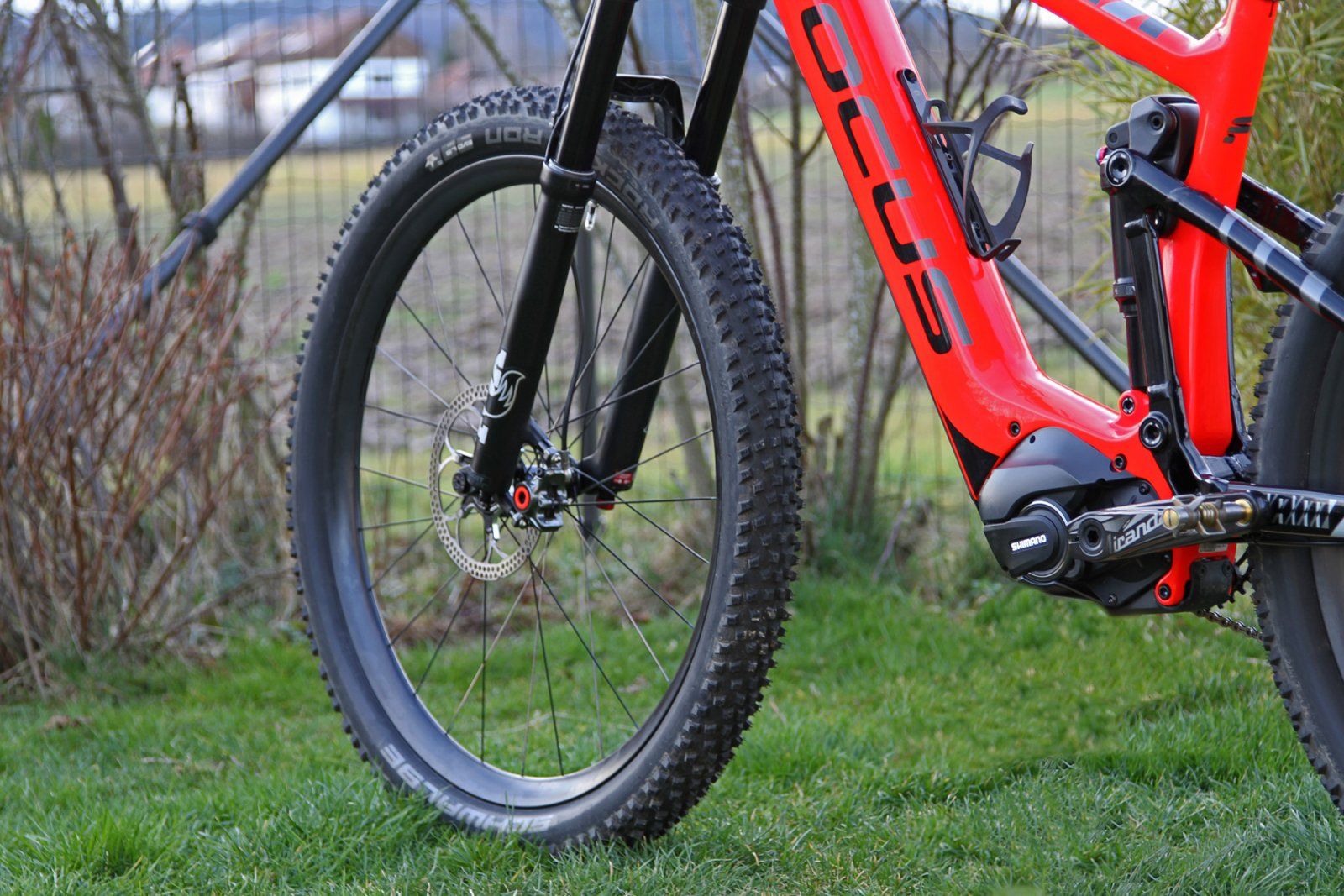

Die Fox 34 hat 150mm Federweg (statt 140mm in der ursprünglich verbauten Revelation) - trotzdem baut sie etwas niedriger weil 27,4" statt 29"
Außerdem hat sie gegenüber der Revelation (wie der Dämpfer auch) einen kompletten Lock-Out. Vielleicht entferne ich auch hier noch die Aufkleber - wäre irgendwie schöner vom Aussehen her.

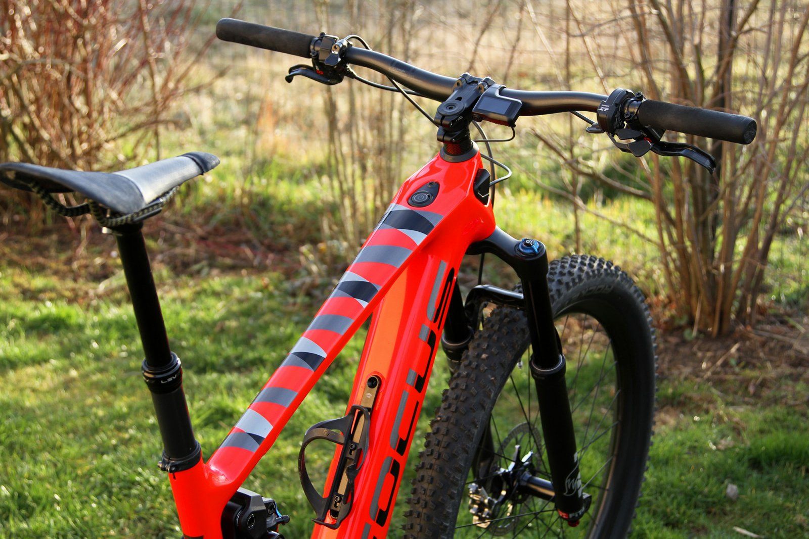

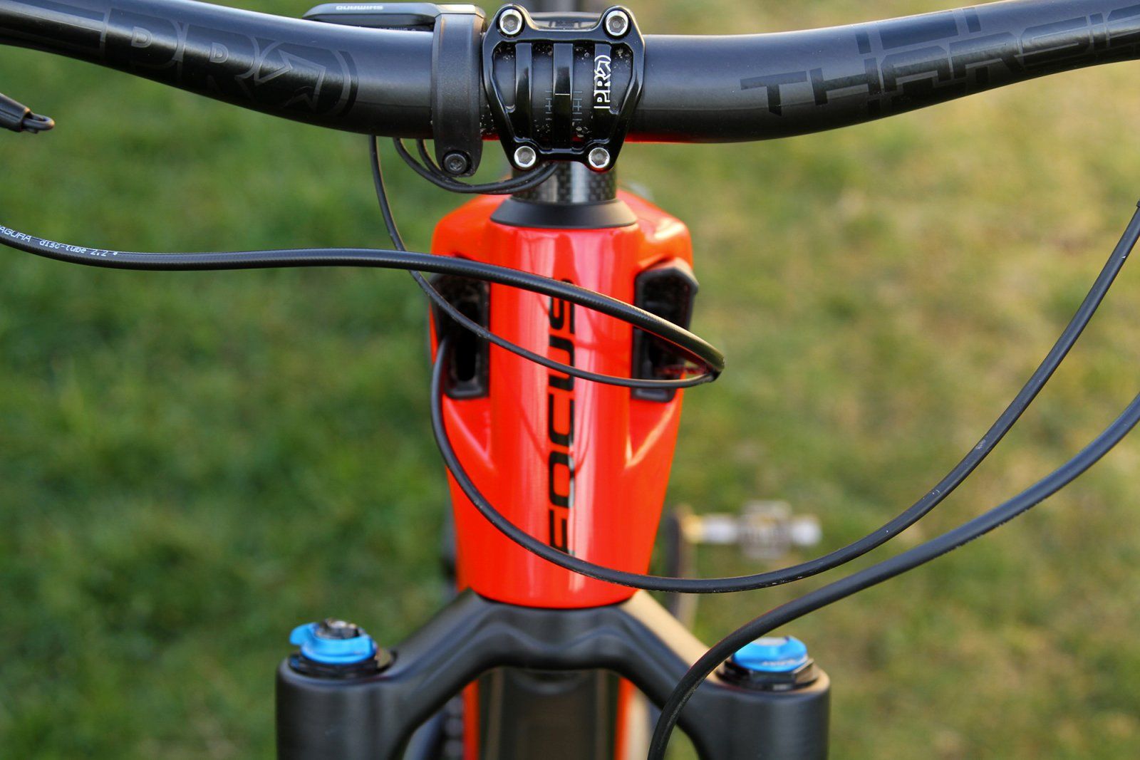

Por Tharsis Lenker und Vorbau mit Di2 Integration - deutlich leichter und schöner als die Teile von BBB

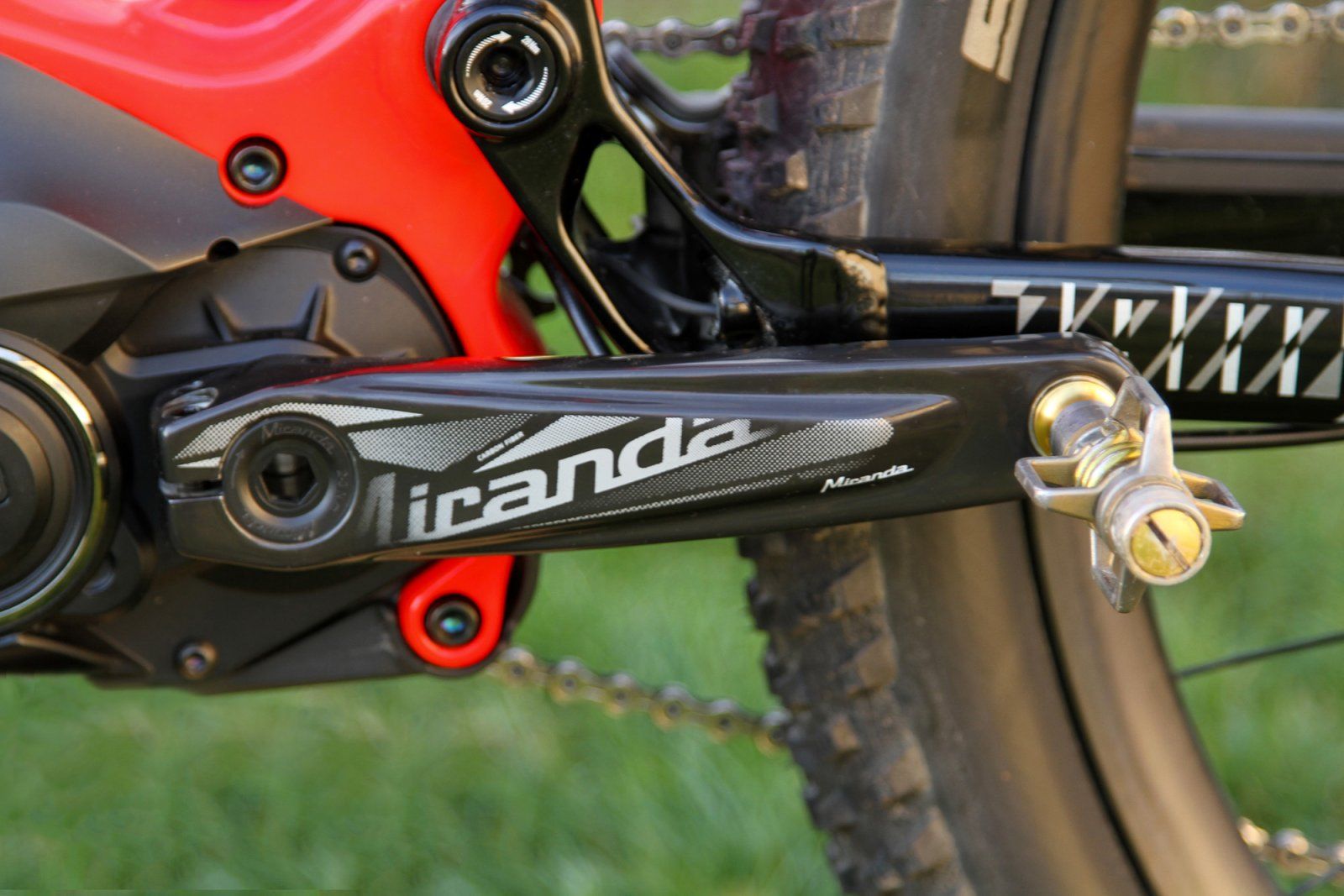

Die Shimano Kurbeln mussten kürzeren (160mm statt 170mm) Carbon Kurbeln von Miranda weichen.
Die Pedale bleiben vmtl. nicht dran, passen optisch nicht so richtig ins Bild, hätte gern schwarze.

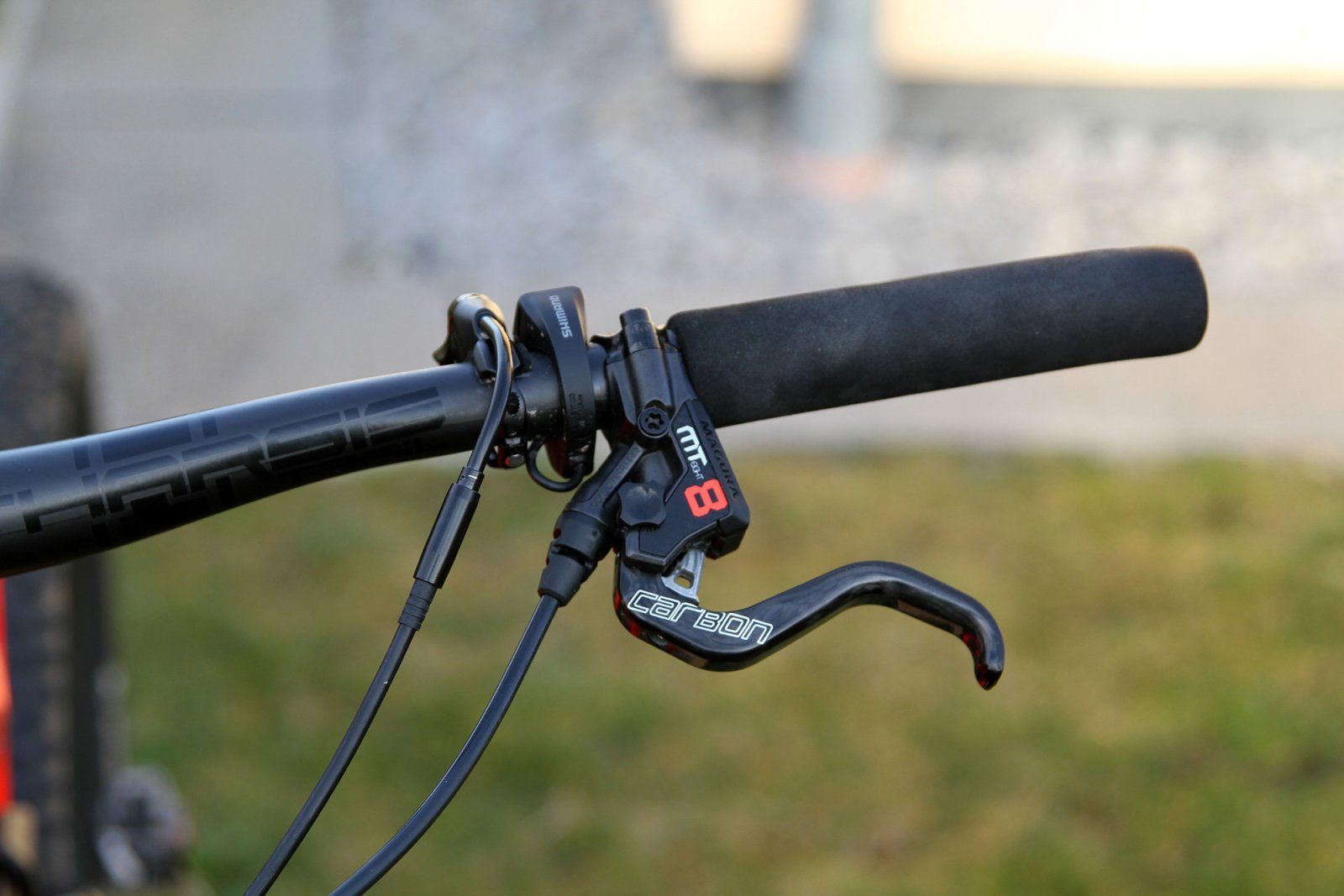

Den Motorschalter der E8000 Serie habe ich (wie so viele) gegen den der E7000 getauscht.

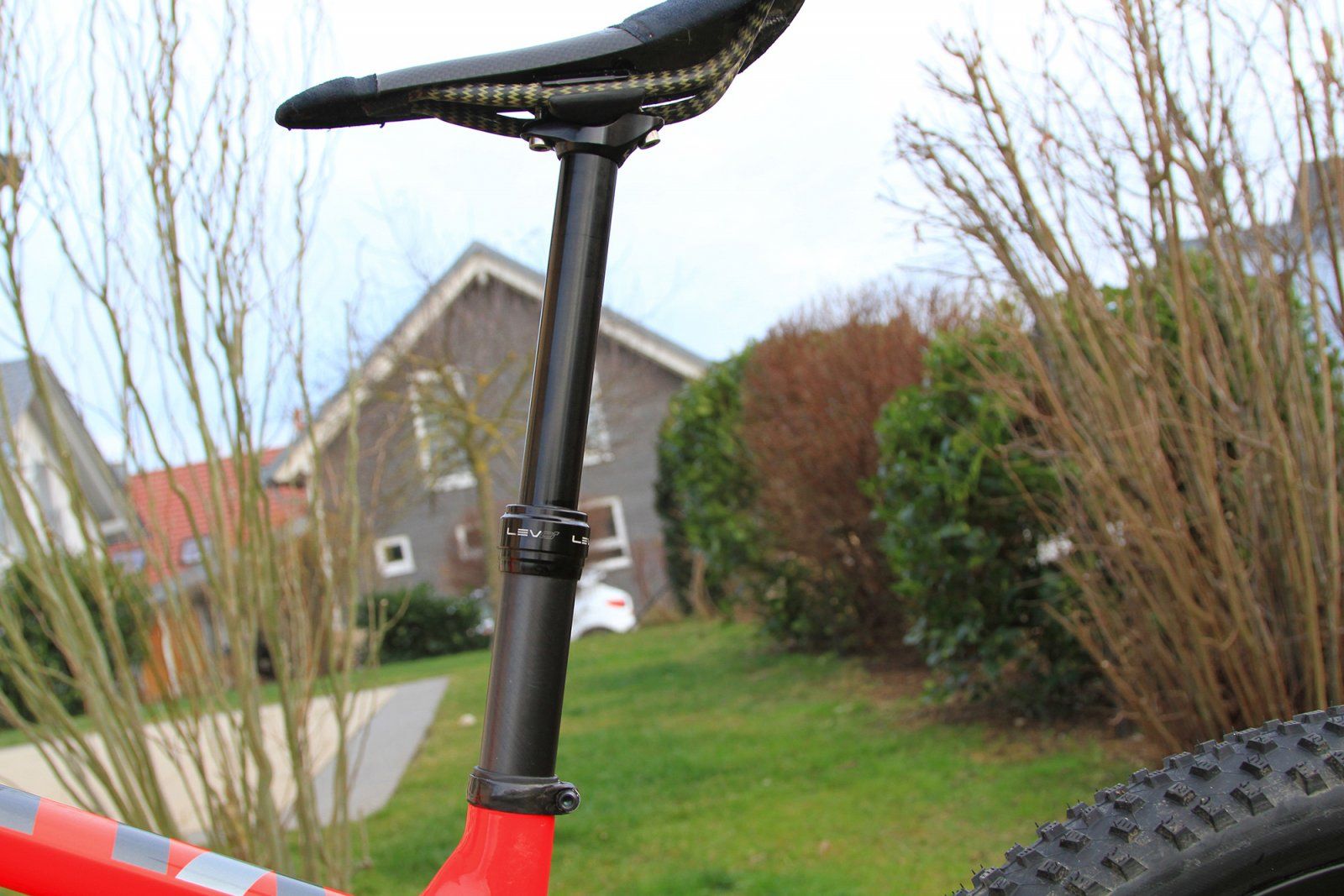

Bei der verstellbaren Sattelstütze ist der Hebel auch nicht ganz optimal, muss mal schauen ob ich den gegen einen Daumenhebel austauschen kann.

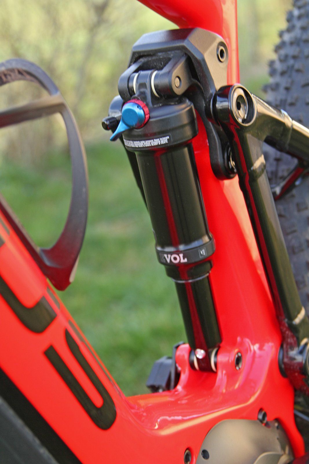

Den Fox-Dämpfer habe ich aufgrund des orangefarbenen Aufklebers entlabeld - er gefällt mir vom Verhalten her besser,
ist mit seiner dreistufigen Einstellung auch besser als der Rock Shox Deluxe - außerdem ist er voll blockierbar. Ab und an steht man vielleicht auch auf dem eBike mal auf und geht in den Wiegetritt - dann macht das für mich einfach Sinn.

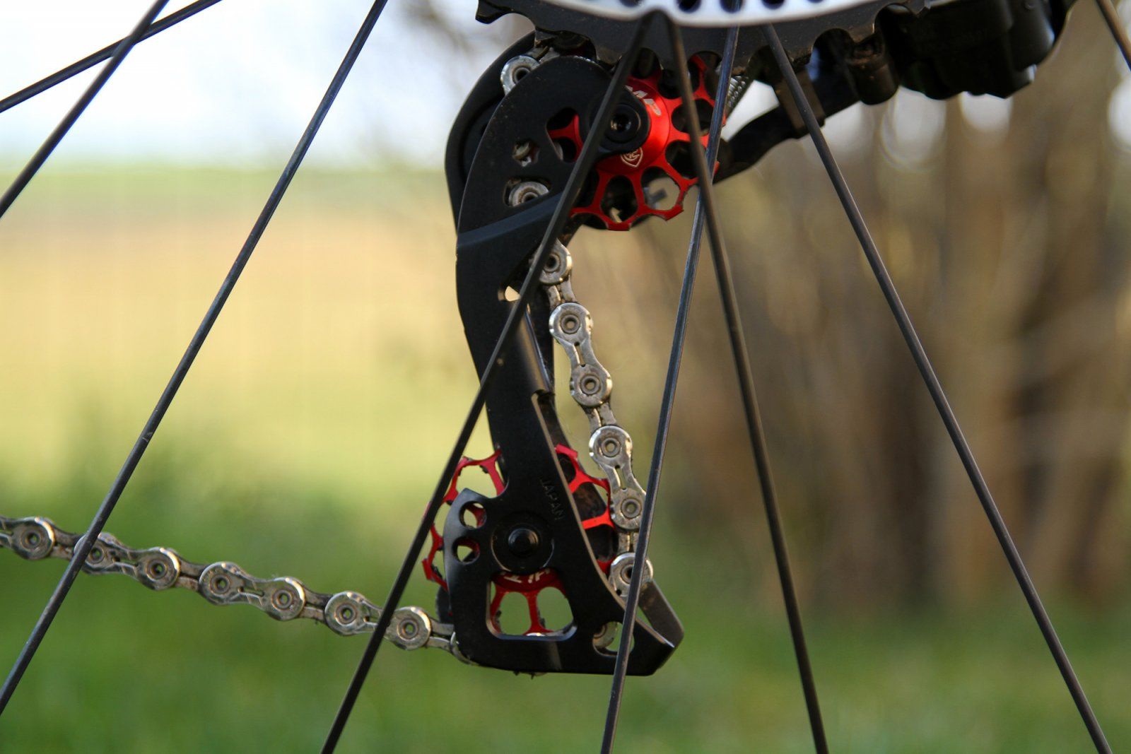

Das XT Di2 Schaltwerk hab ich mit Aluschrauben und Alu-Schaltröllchen bestückt. Spart etwas Gewicht und die Röllchen laufen leichter. Außerdem lagen sie eh noch in der Schublade :-). Gleiches gilt für die KMC 11SL, die eigentlich als Ersatz für mein Race-Hardtail gedacht war.

Das ist absolut immer der wichtigste und effektivste Punkt fürs Tuning. Rotierende Masse geht quadratisch ins Trägheitsmoment ein (https://www.mtb-news.de/news/rotierende-massen/), dh. wenn man hier (hypothetisch) 2kg einspart wären das wie 4kg am Rahmen. Und bei den Laufrädern gilt dann wieder von außen nach innen ist es am effektivsten - also zuerst die Reifen und Schläuche, dann die Felgen, Speichen und Naben. Weitere rotierende Masse sind die Padale, Kurbeln, Ritzelpaket, Bremsscheiben - aber alles nicht so effektiv wie an den Laufrädern.
Ich hab an den Laufrädern alleine 600g eingespart, an den Reifen nochmal 570 und an den Schläuchen (weil Tubeless) rund 250g - macht zusammen rund 1,4kg und das spürt man definitiv.
