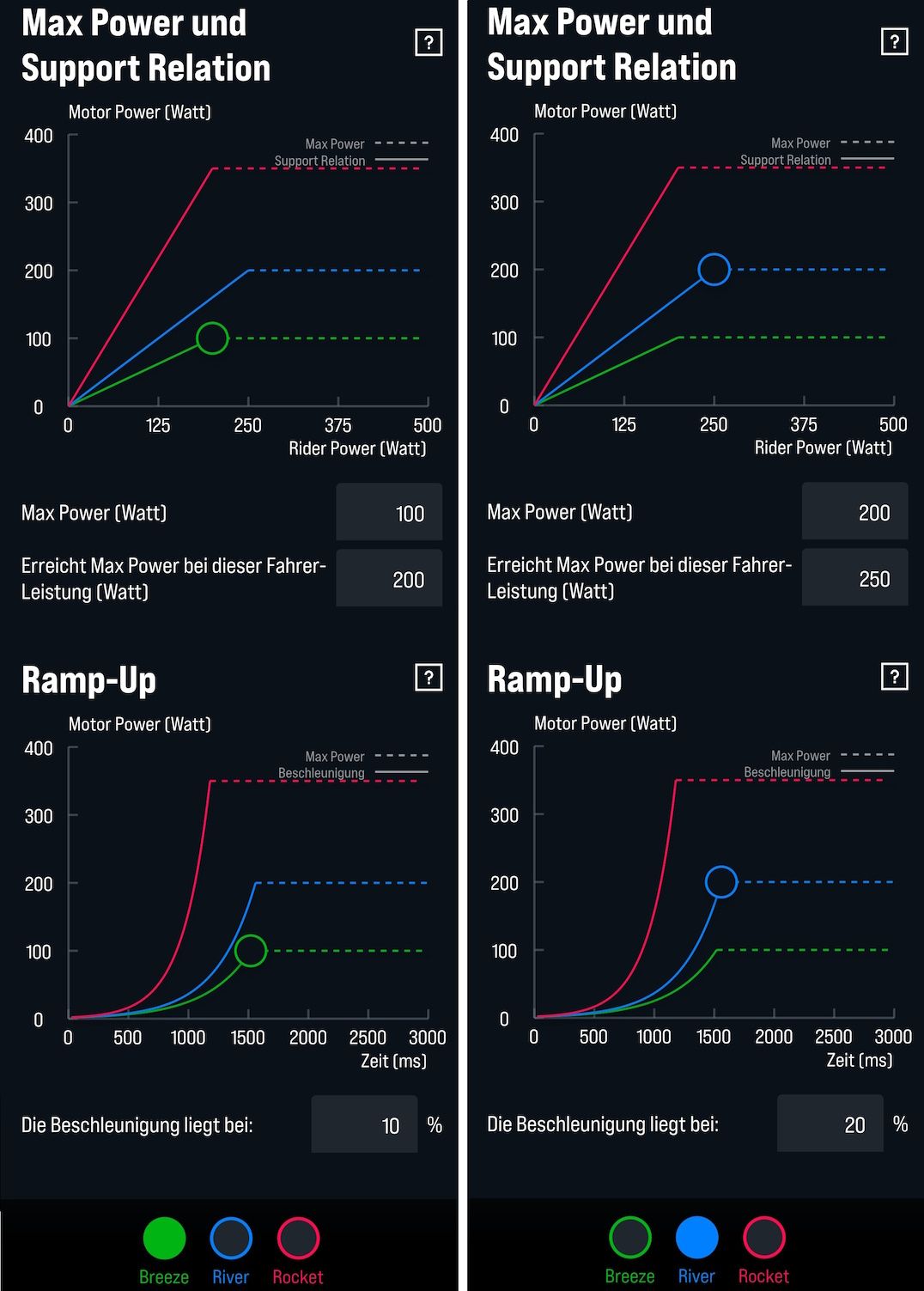

Mal was anderes: Ich habe meine Unterstützungsstufen vom Ride 60 etwas angepasst, weil mir das Drehmoment zu exponentiell eingesetzt hat.
Jetzt finde ich es sehr natürlich und das Schalten funktioniert auch mit Rücknahme vom Pedaldruck besser.
Ich fahre schon fast seit Anfang auf der festen Einstellung " minimaler Stromverbrauch". Der Original Zustand war ja eher Full- MTB. Dann hätte ich kein Light MTB kaufen brauchen.

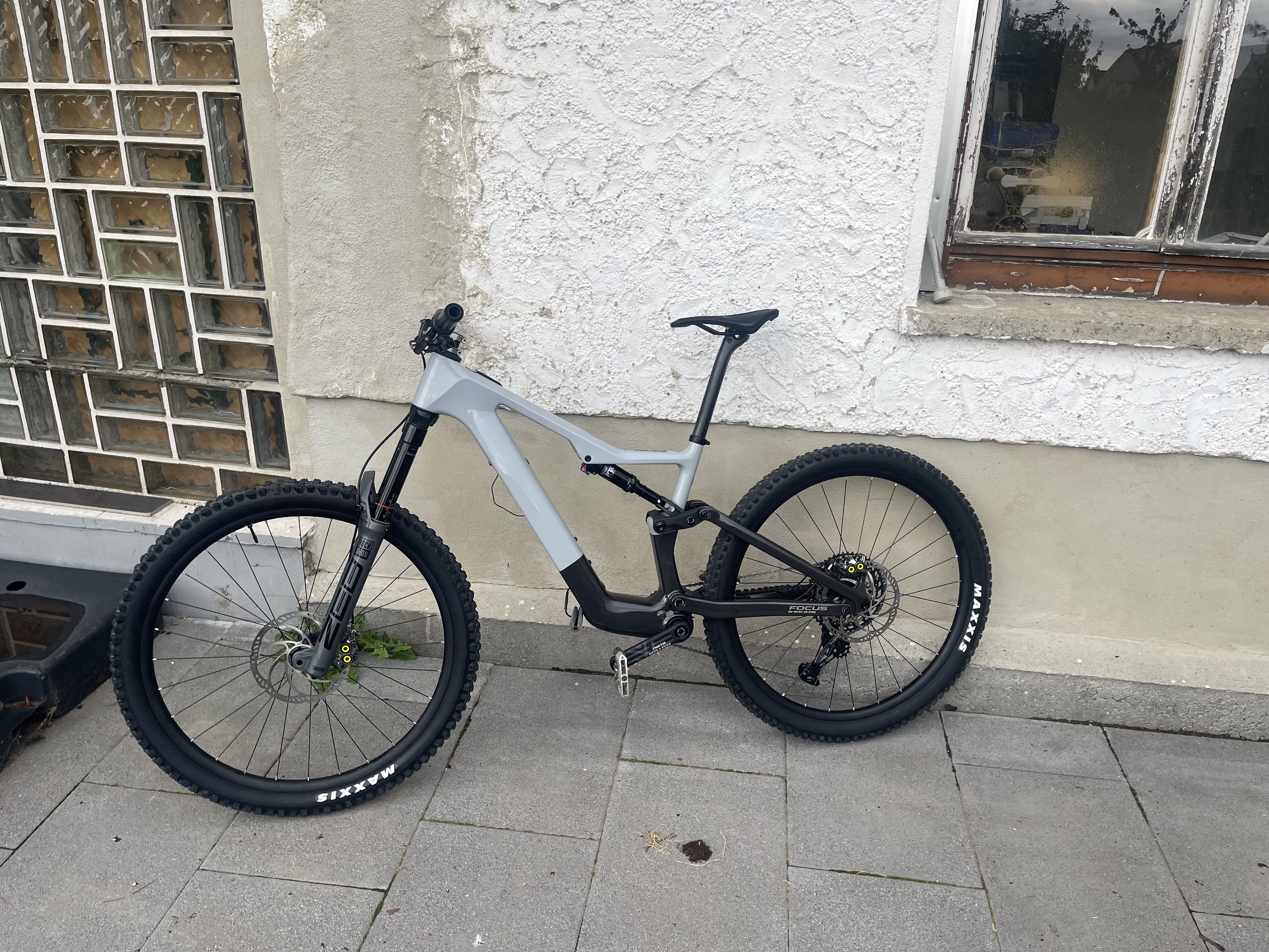

So, Bike ist heute bei mir heute Morgen angekommen, danach alles umgebaut, bis jetzt, leider bin noch nicht fertig, der „tolle“ Vorbau ist bescheiden und die Verlegung der Züge auch. Naja bin von 19,67kg jetzt auf 17,75kg beides ohne Pedale. Ohne Akku dann auf 15,5kg das war das Ziel.
Was ich festgestellt habe, die Vario Sattelstütze ist gar nicht mal so schwer mit 606g auch der Sattel passt vom Gewicht, was nicht passt ist die Fox die ist so schwer wie ne Zeb, welche jetzt ihren Dienst verrichtet ;-) Bilder kommen noch. Aber fürs erste bin ich sehr zu frieden. Wenn jemand Gewichte der Teile benötigt hab fast alles Gewogen.
Das schlechte Bild hab ich rausgeschmissen nun ein besseres aber immer noch nicht optimal. Leider bekomm ich die Lev ci nicht ans laufen deshalb die einfache stütze.
