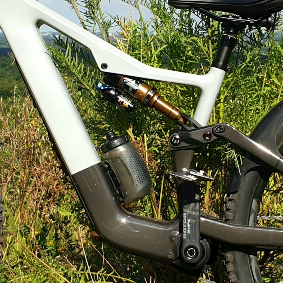

Passt optisch besser, will diese mal mit 170mm testen. Es geht nicht nur ums Gewicht, sonst hätte ich keinen Zeb drin da hast recht sondern ne Lyrik und auch keinen cane creek db coil hier liegen. Habe das bike so aufgebaut wie ich sonst auch meine Bikes aufbaue. Mich hat es einfach interessiert was so Gewichtstechnisch relative einfach Möglich ist. Unterm strich lässt sich sagen das noch ca. 500-600g möglich sind, wobei auch Pedale noch oben drauf kommen. Das Mögliche Endergebnis kann sich dann doch sehen lassen. Zusammengefasst kann dann doch gesagt werden, dass das Focus ist ein gutes, preislich attraktives light emtb ist.

Die kleine(460?) passt sowieso. Ich habe die Flaschenhalterung eine Etage tiefer gesetzt, dann passen auch die großen Flaschen.
