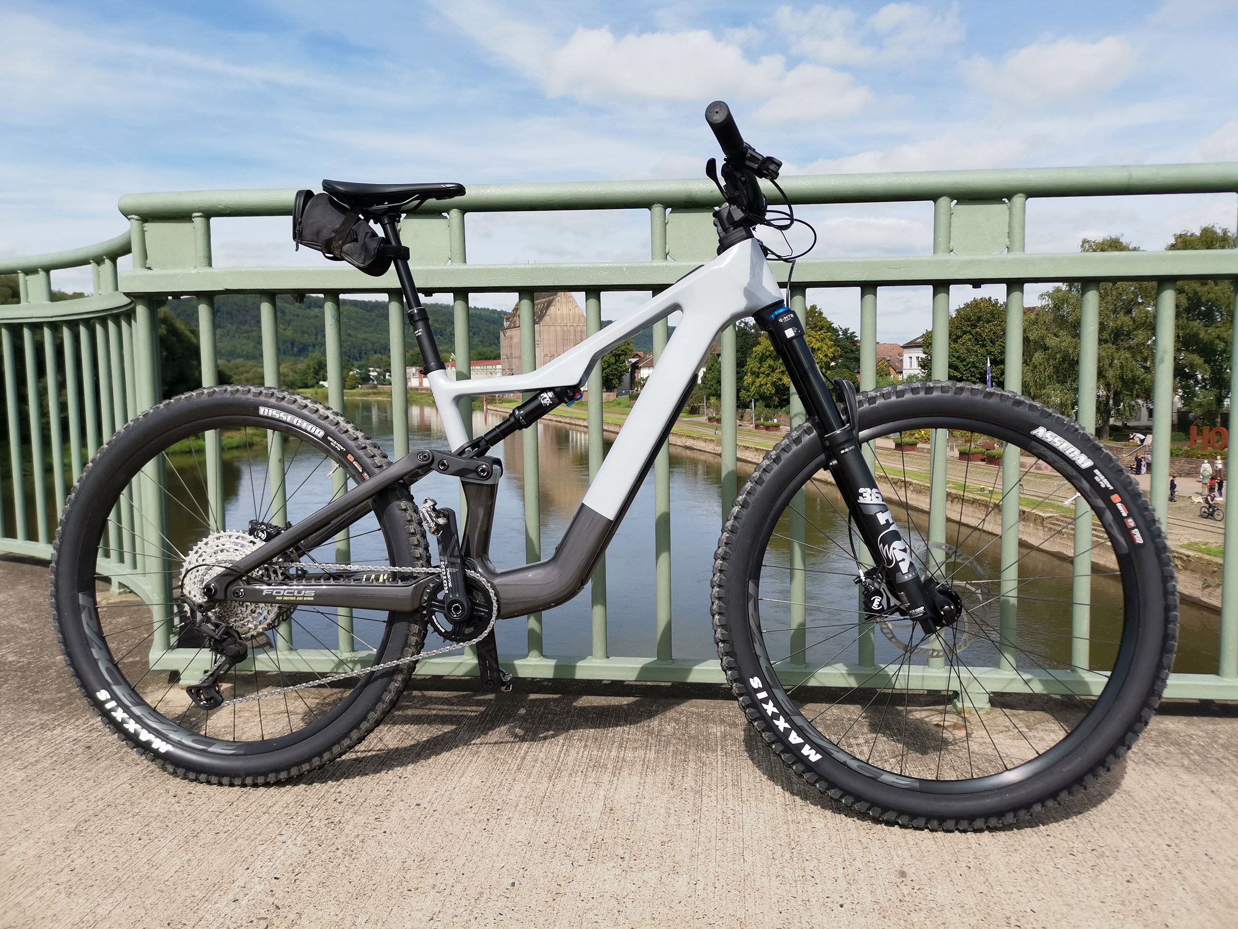

Ich habe das Bike abgeholt 😊
Und die ersten beiden Runden mit zusammen 60 km gemacht, 930 Höhenmeter. Restakku: 30%. Macht Spaß.
An die Geometrie des Rads muss ich mich noch ein bisschen gewöhnen aber das ja bei jedem neuen Rad so.
Ich komme manchmal aus Versehen an den Fazua Kontrollring, habe schon überlegt, ob es ergonomischer wäre, die Positionen der Bremsenhalterung und des Rings zu tauschen. Aber der Lenker ist auch megabreit (machen ja heute offenbar alle Hersteller so) mit seinen 80 cm. Mein Bio-MTB hat noch einen 72 cm Lenker und damit komme ich gut zurecht.
