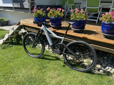

Heute meinen Cane creek eingebaut und ne Runde gefahren. Was soll ich sagen, so muss es sein kein vergleich zum Fox Dämpfer der zwar besser ist als der RS aber an den Stahldämpfer kommt keiner ran, mega. So jetzt knapp 19kg mit Pedale und dann jetzt ein finales Bild vom Bike.
Ich fahr jetzt Lang und flach, passt soweit was fahrt ihr so? Jemand auch schon ein 27,5 hinten versucht?

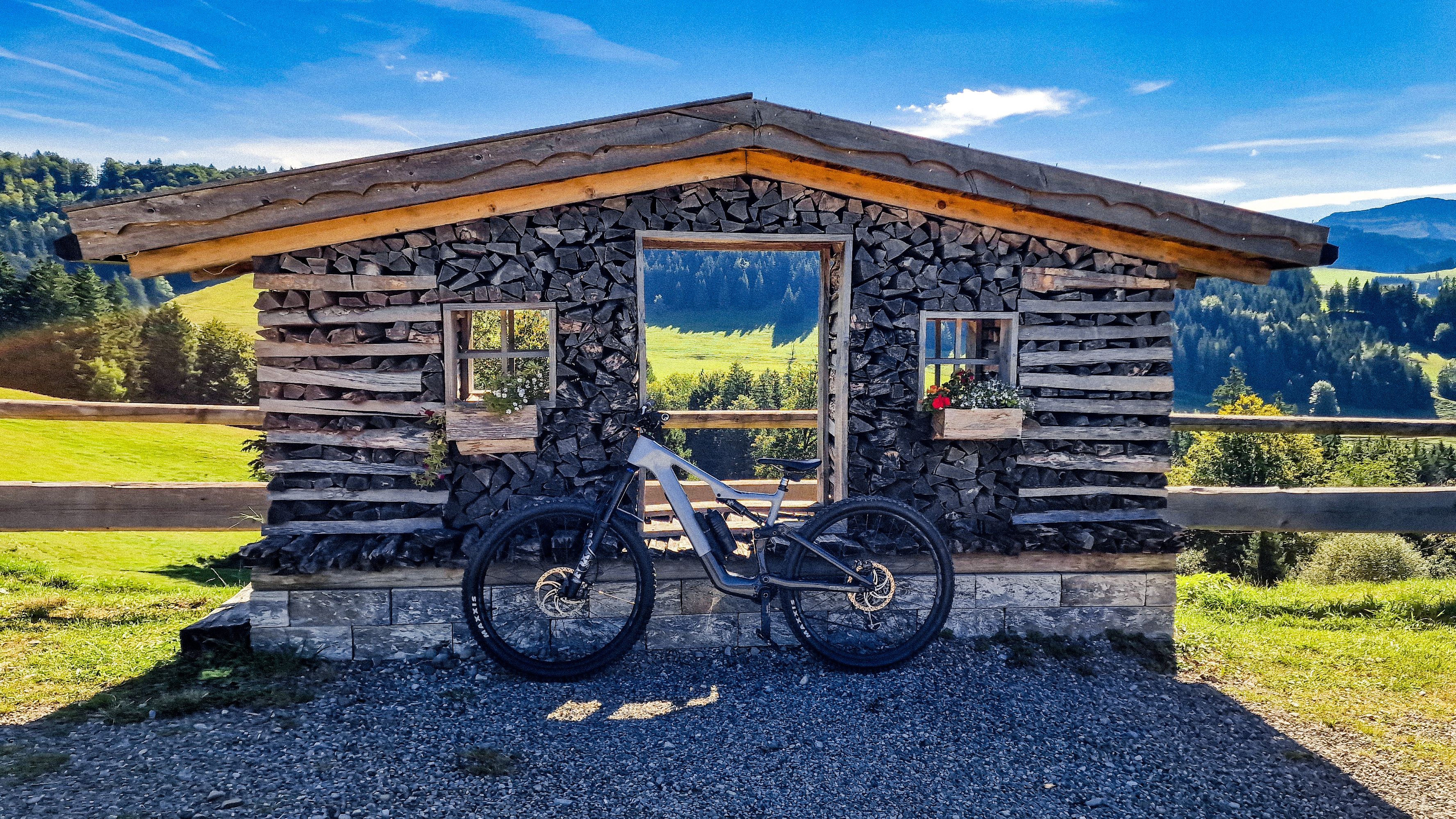

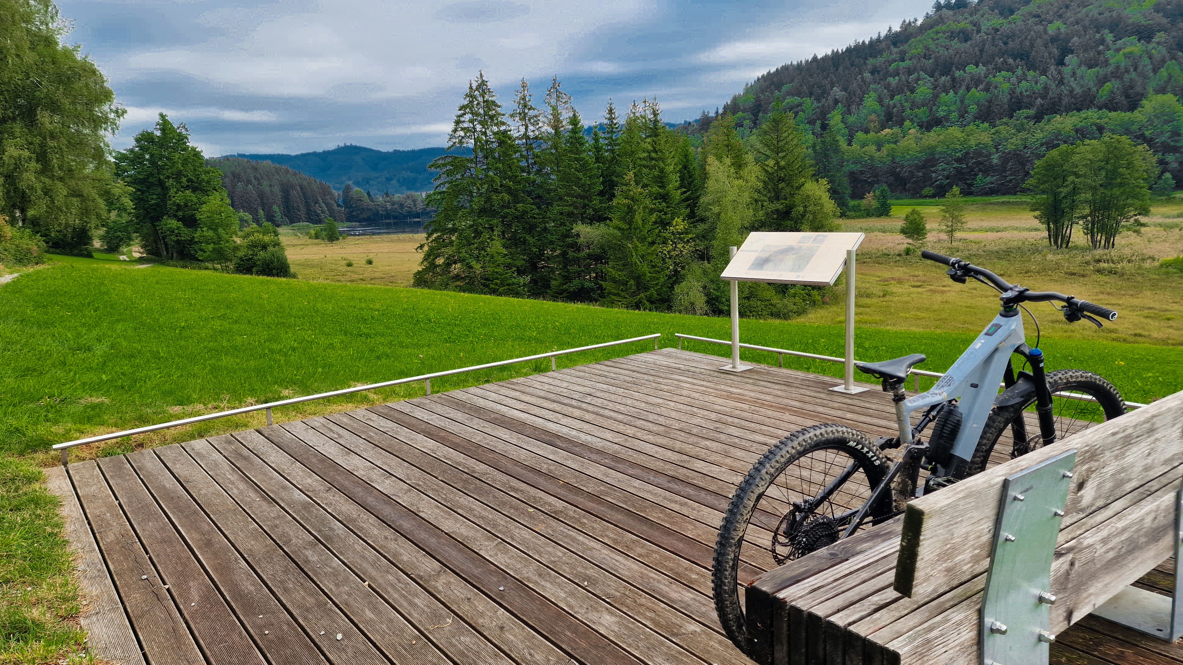

Hier ein paar Tourfotos der letzten Rides hier im Allgäu.
Mittlerweile habe ich jetzt auch die Shimano Kassette und Kette gegen Sram X01 Kassette und Kette getauscht. Die Shimano Kassette ist ca. 150g schwerer als die Sram.
Das waren für dieses Jahr alle Änderungen nächstes Jahr werde ich dann ans Fahrwerk und die Laufräder gehen. Jetzt versuche ich erst mal die restlichen schönen Tage bis zum Winter auszunutzen und so viel wie möglich zu fahren.
Heute war ich eher gemütlich (faul) unterwegs und bin in der häufig in der mittleren oder hohen Unterstützungsstufe gefahren. 41km mit 814hm, Restakku waren 32%.
Wie ist bei euch so die Reichweite?
Grüße aus dem Allgäu

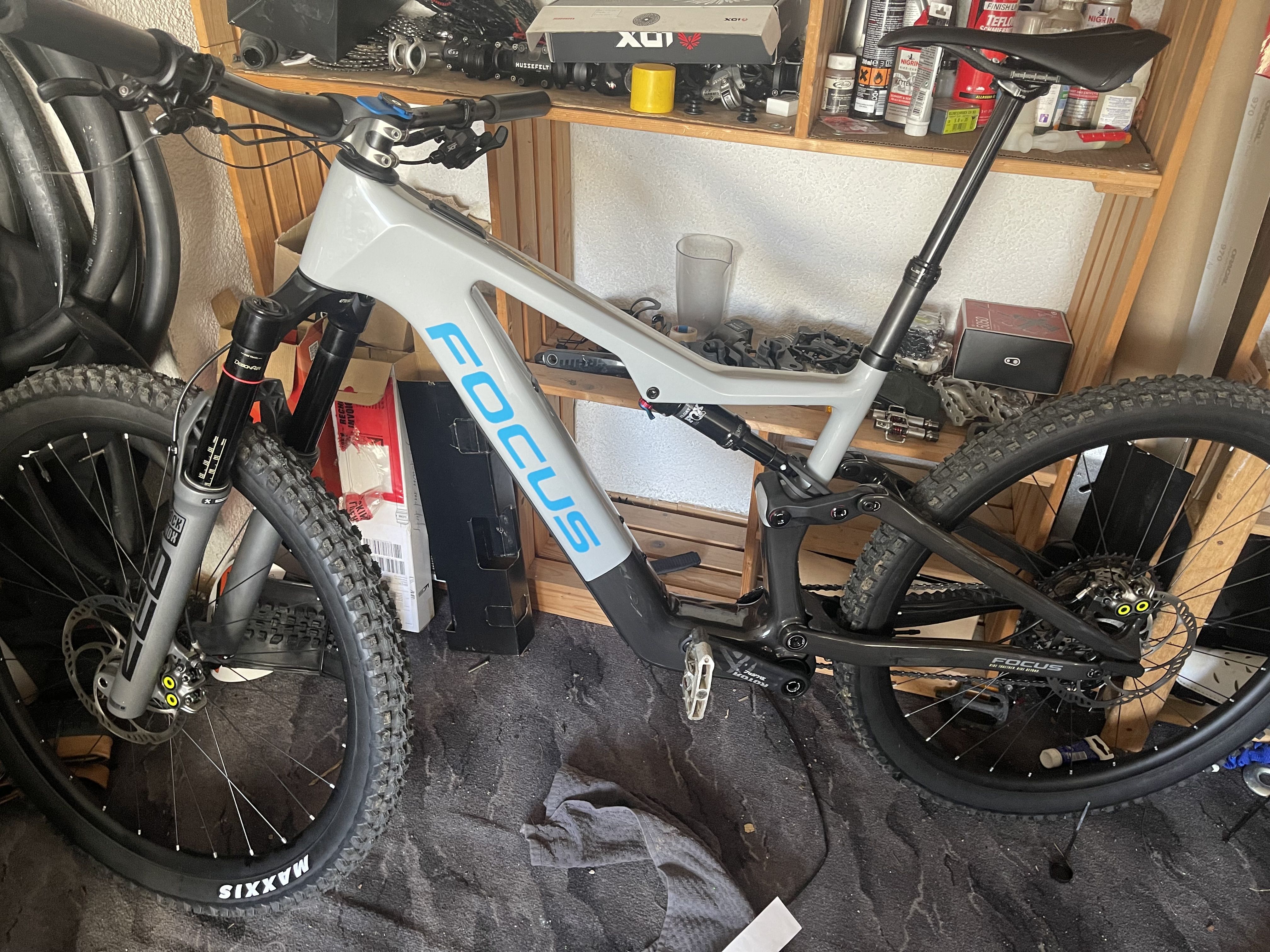

Wobei das hier nicht der"originale" Schriftzug "Focus" ist.
Den du drauf hast,der sieht originaler aus 😉👍.
Stimmt, der Originale ist noch etwas breiter und z.B. das F ist oben links mehr abgerundet. Und das doppelte F verwenden die nicht mehr als kleines Signet, das gab es früher.
