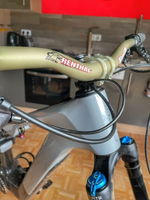

Wie habt ihr das mit dem Zug der Sattelstütze gemacht? So richtig kürzen konnte ich den nicht, weil ich sonst den Zug nicht mehr bis zum Ende des Sattelrohr hab schieben können, um den Innenzug erneut durchzufädeln. Am Steuerkopf schaute der noch 4 cm raus jetzt ist er immer noch was zu lang..

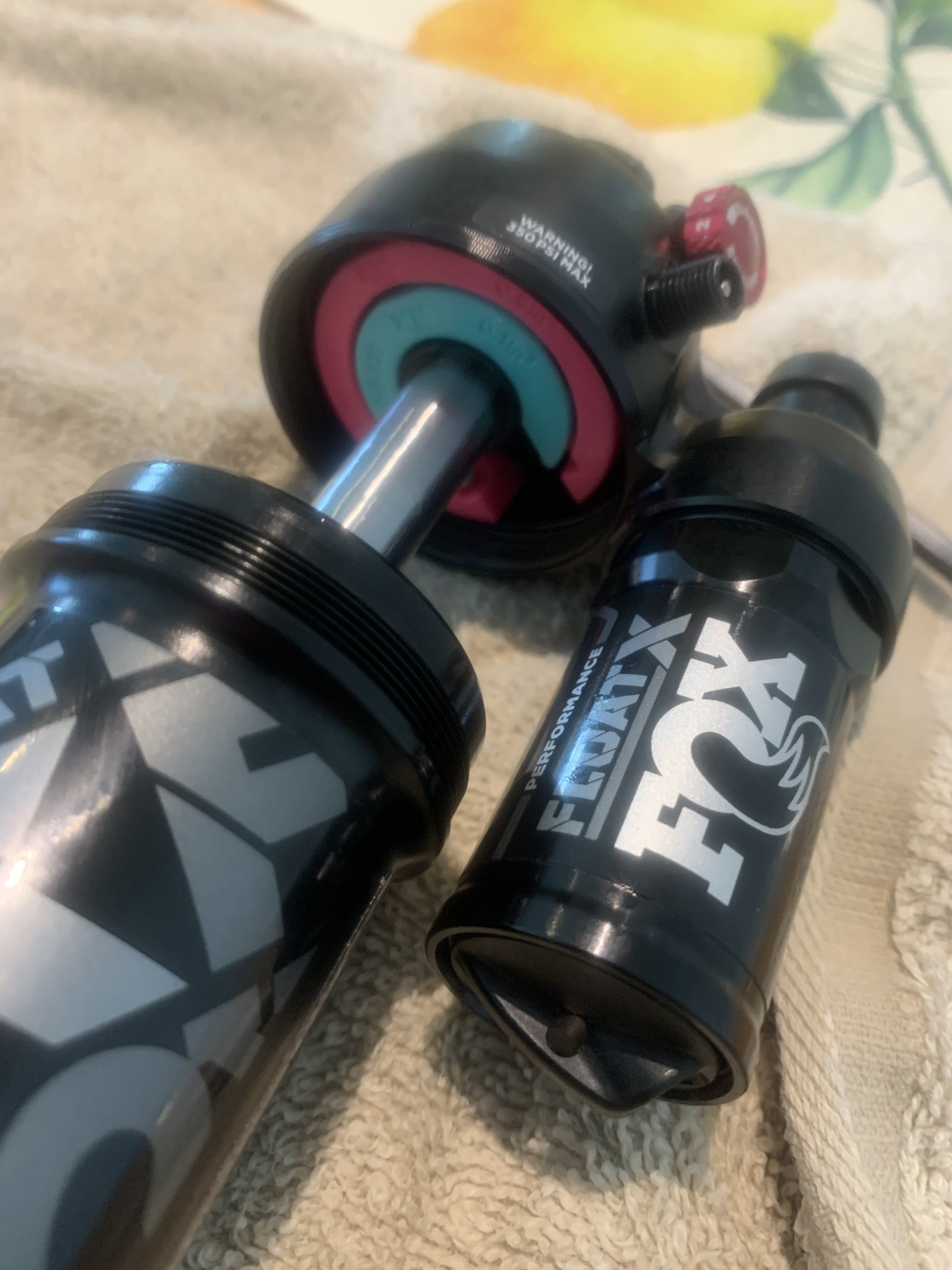

So, da mir der Dämpfer ziemlich oft durchgerauscht ist, heute mal neue Volume Spacer installiert, mal gespannt ob es so besser läuft.
Bin jetzt auch kein Schwergewicht mit 79kg bei 1,85m 🤔🤔
Hat schon jmd Erfahrungen sammeln können mit größeren Volume Spacern?
