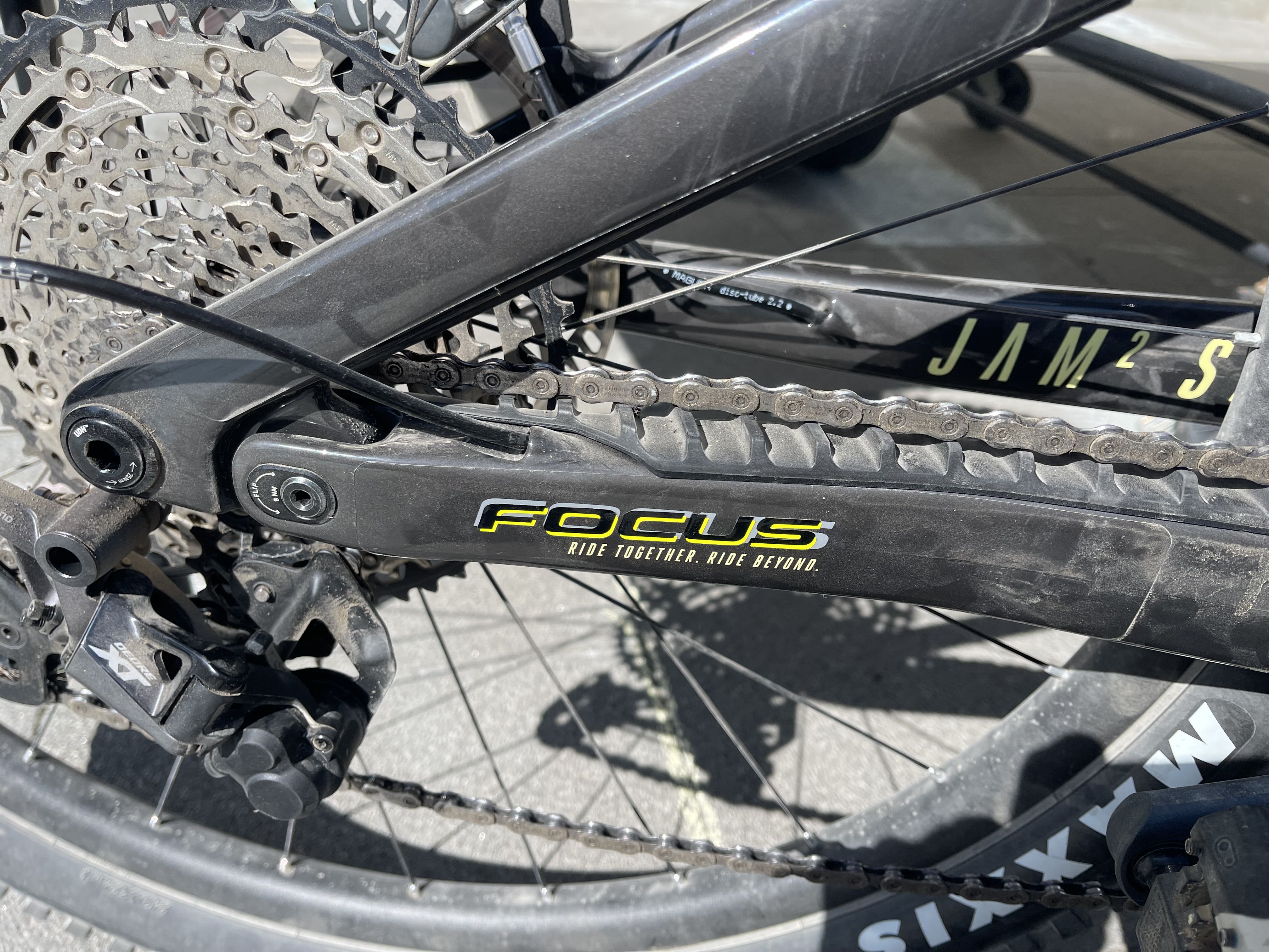

Und noch was größter Gang liegt bei mir die Kette auf der Strebe aus, ist das bei euch auch so?

Ich bin wieder weg vom coil Dämpfer mit ner 500er Feder top, richtig gut nur leider rauscht der durch den Federweg, selbst mit ner Progressiven Feder 500-610 habe ich es nicht hinbekommen das er nicht durchschlägt, dann war aber alles so hart das der Luft hier im Vorteil war. Leider, war so vom Coil angetan. Deswegen kann ich nur daraus schließen das der Hinterbau sehr linear sein muss, sonst hätte ich nicht solche Probleme gehabt.

Zurück zu den Richtigen Problemen, wie ist es im Größen Gang bei eich, streift die kette bei eich oder nicht?
Ich meinte die Kette, sorry. Hätte ich wohl dazu schreiben sollen 🫣
Nein nicht wenn ich auf dem Bike sitze nur wenn es im Mantageständer hängt. Ich fahre aber Sram X01, keine Ahnung wie das vergleichbar ist. Da bei Sram AXS die Kettenlänge im eingefederten Zustand bestimmt wird und dann im Sag die Chain Gap Einstellung am Schaltwerk vorgenommen wird, kann es sein das im nicht eingefederten Zustand die Kette im kleinsten Gang etwas wenig Spannung hat und es dann schleift.
