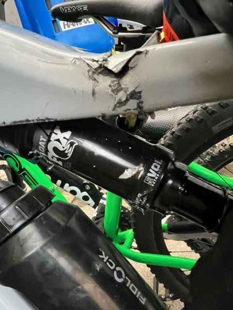

Ui - erzähl... was ist dir da passiert?
Beim Versuch es zu klauen hat ein Dieb den Rahmen beschädigt. Die Kryptonite Kette hatte nicht mal einen Kratzer…
War einfach dumm…

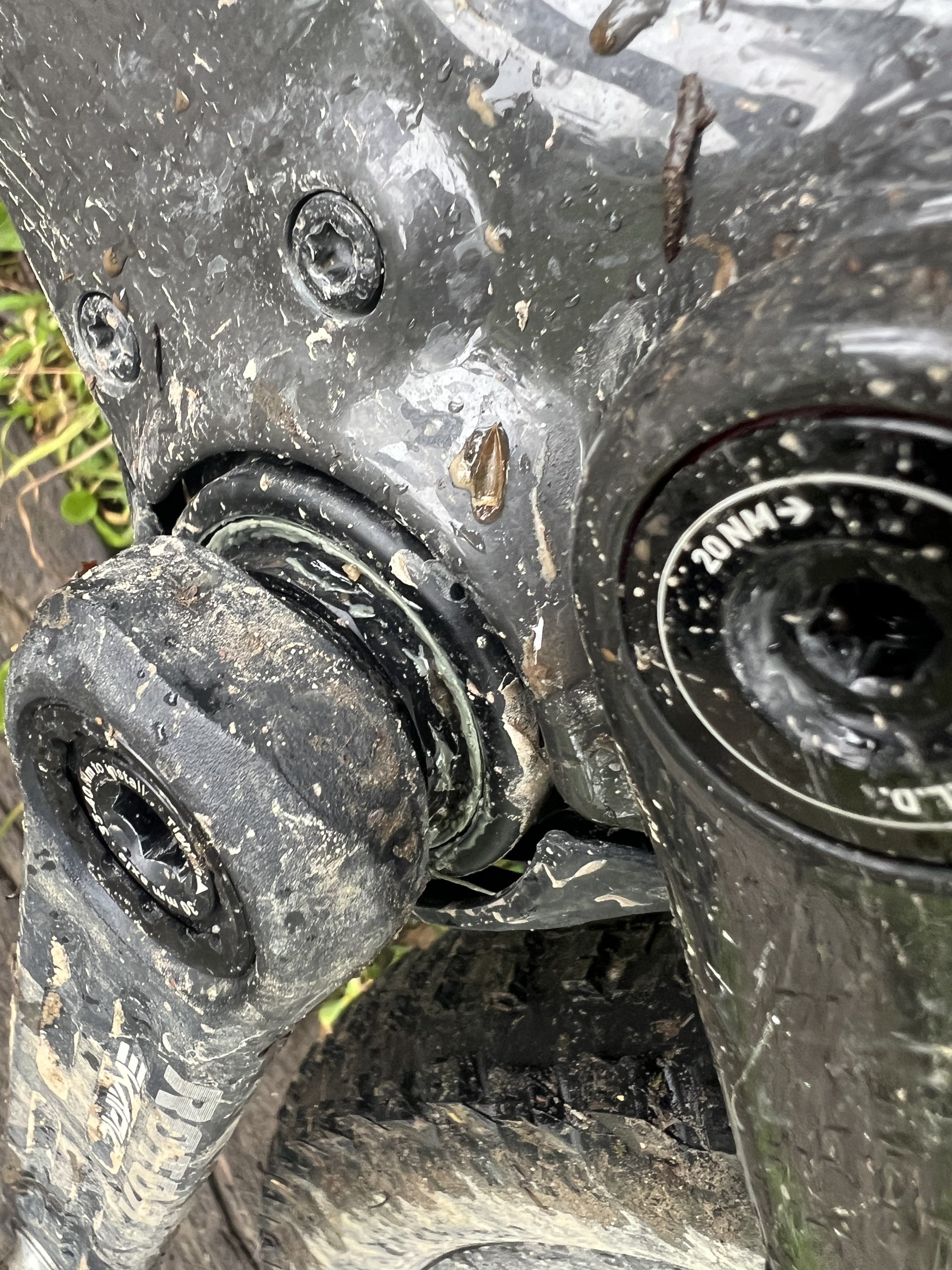

Andere Frage: ist es normal, dass hier an der Kurbel Fett austritt? (Sorry für den Dreck auf dem Bild, das Wetter war schlecht 😅. Immerhin hab ich bisher keine Motoraussetzer auch bei schlechtem Wetter).
Was mir auch auffällt, ist dass sich z.B. bei deaktivierten Motor, wenn man nur gegen ganz wenig Widerstand tritt, das Treten nicht 100% rund anfühlt. So als würde es irgendwo erhöhte Reibung geben (auch bei sauberem Rad).

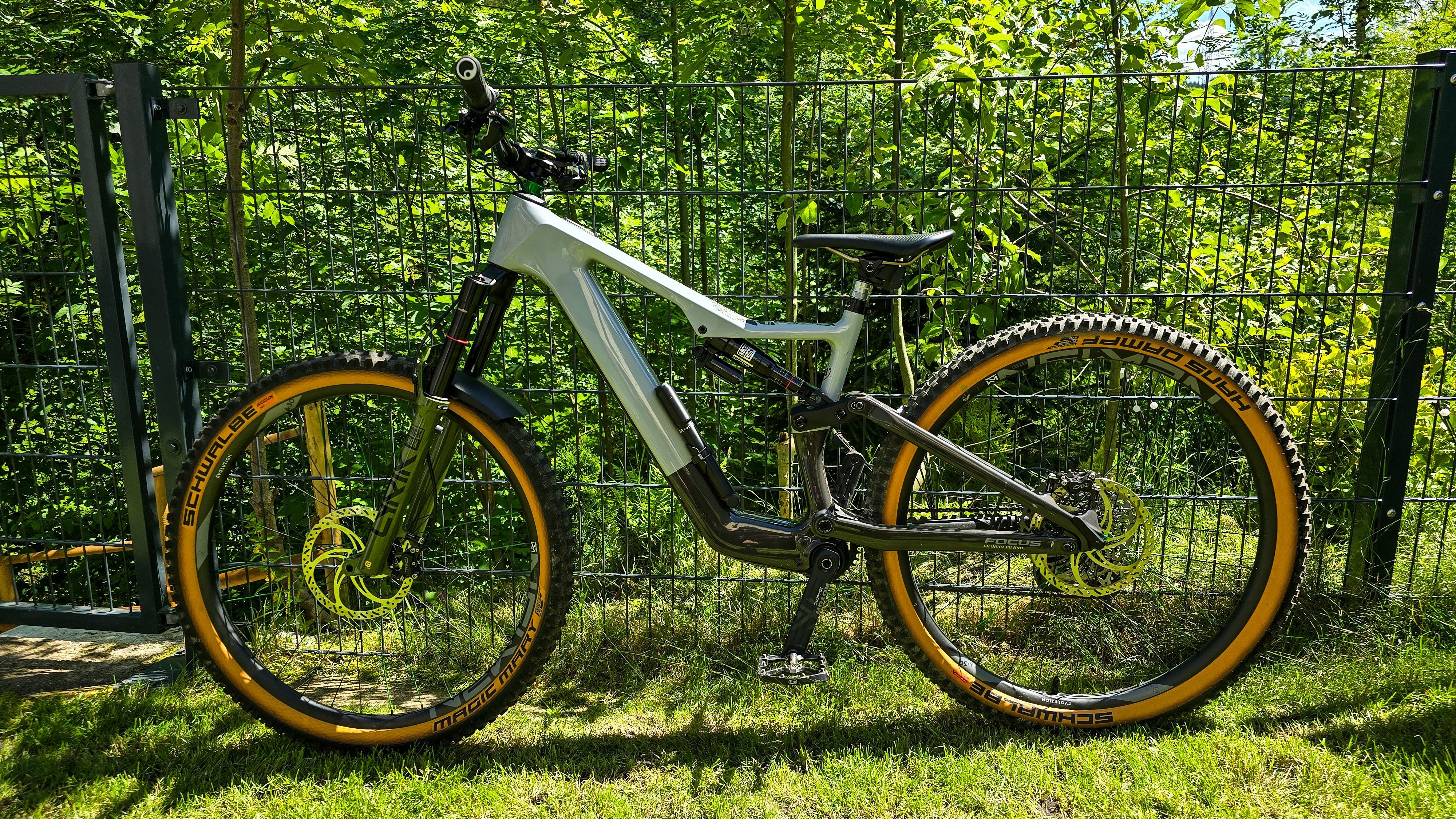

Fahrwerk ist endlich getauscht. Erster Fahreindruck ist positiv. Komfortabler aber trotzdem ausreichend Reserven. Allerdings ist es noch zu früh um wirklich final zu urteilen.
Ich muss sagen, die Kabelführung durch den Steuersatz ist wirklich Müll, wer denk sich sowas aus? Wenn ich das obere Lager tauschen muss dann heißt es Bremse auf, Kabel raus etc.. Das macht echt keinen Sinn. Außerdem bin ich etwas von den Kunststoff Steuersatz Lagerschalen enttäuscht. Das macht keinen wertigen Eindruck. Gibt es die vielleicht auch aus Metall?
Als nächstes hänge ich noch das ShockWiz ans Fahrwerk ran und dann sehen wir mal wie es noch zu optimieren ist.
Insgesamt komme ich jetzt mit OneUp Tool im Lenker, der OneUp Pumpe inkl. Co2 Kartusche, Flaschenhalter und Pedalen auf 19,96 kg. Dafür kann ich jetzt endlich wieder ohne Rucksack oder Hipbag auf kleine und mittlere Touren gehen :cool: .

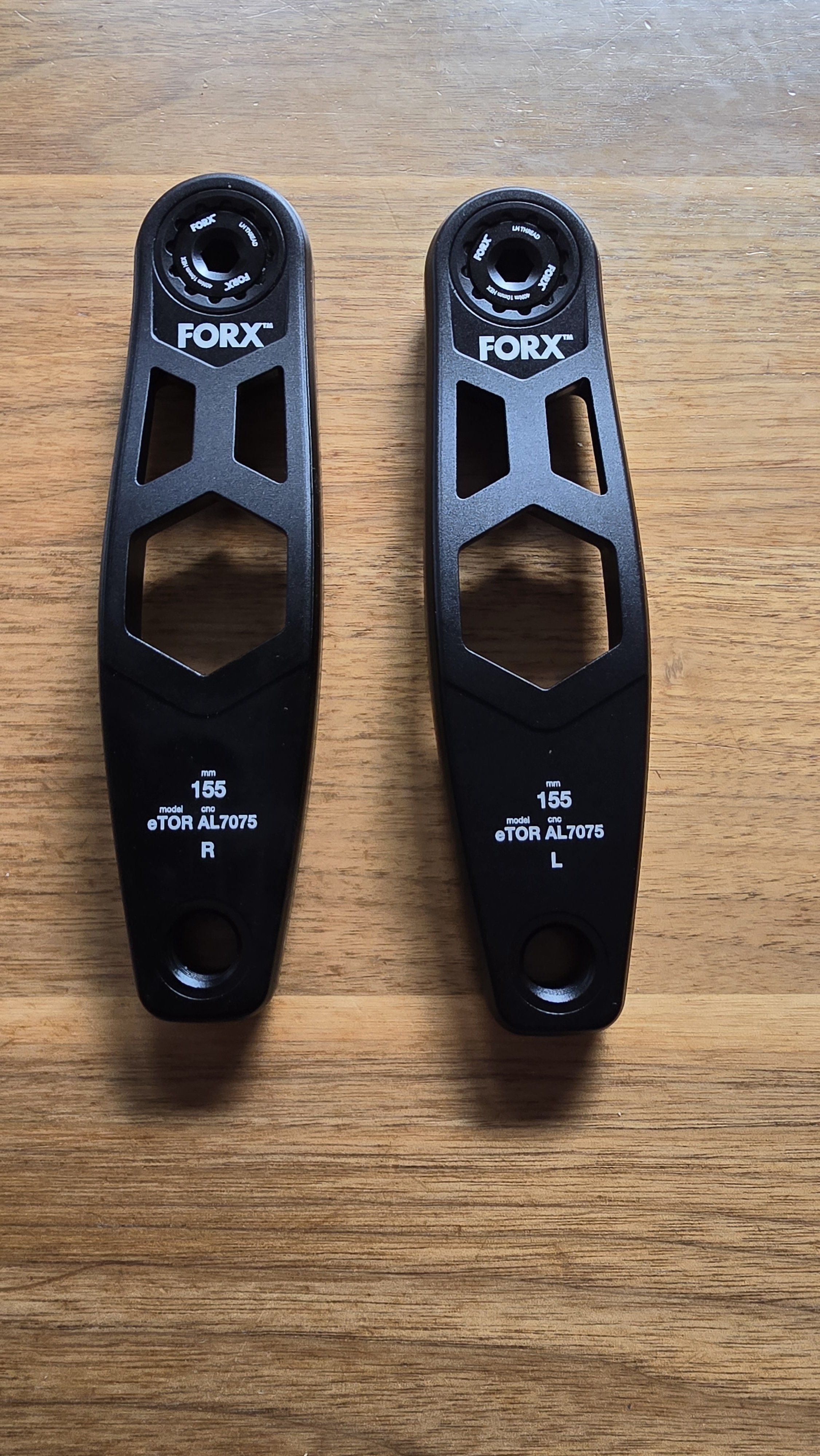

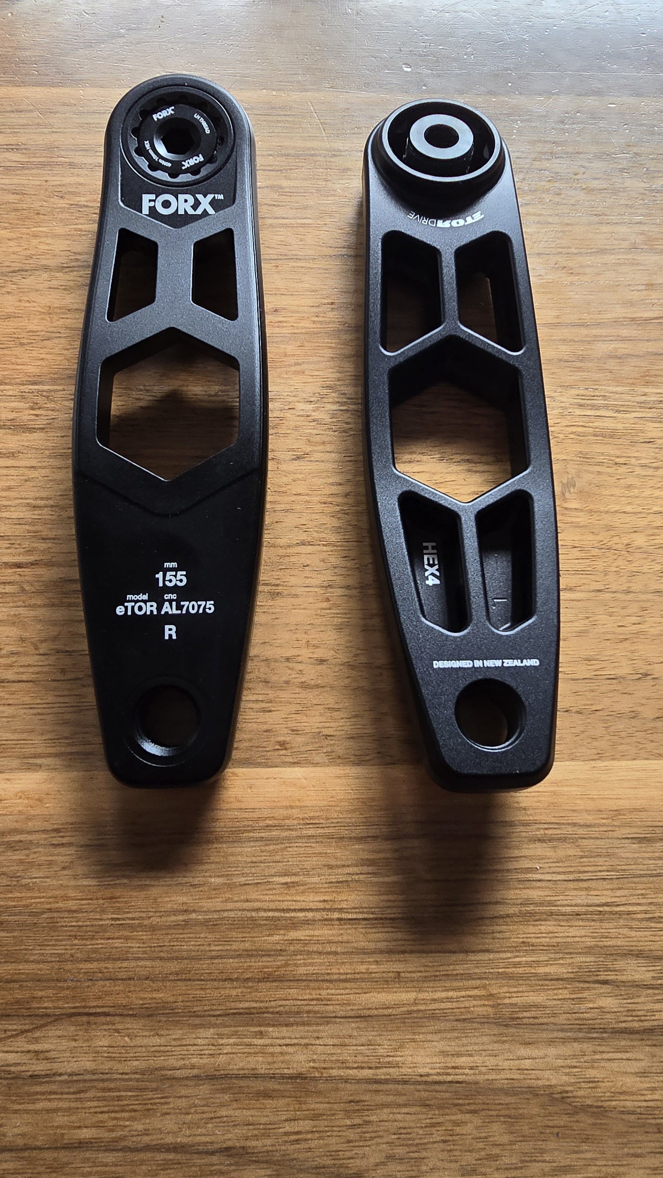

Außerdem kamen heute die neuen Kurbeln. Das wird dann das nächste Update bevor dann hoffentlich noch irgendwann die Carbon Laufräder kommen.

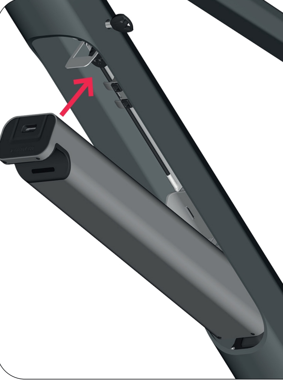

Moin zusammen, wir (mein Mann und ich) haben uns im März diesen Jahres beide das Focus Jam SL 8.8 zugelegt, unter anderem eben wegen des entnehmbaren Akkus zum Laden.
Meins war Größe S und etwas eher verfügbar. Mein Mann hat sich für eine L entschieden, das hat ein paar Tage gedauert.
Jetzt zu meinem Problem und der Frage:
Mein Bike war vermutlich bereits einmal in Benutzung vor dem Kauf, jedenfalls löst sich die obere Akkuaufnahme, die leider nicht sehr wertig (nur mit einem Plastring befestigt) verbaut ist, immer wieder.
Da der Akku zum Laden entnommen werden MUSS, wandelt sich damit der Vorteil in einen deutlichen Nachteil, weil dieses Plastteil alle naselang abfällt.
Kann dazu jemand was sagen?

ich habe jetzt heute die Kurbeln und das Kettenblatt gewechselt.
Mir sind zwei Dinge aufgefallen. Zum einen waren sowohl die Kurbeln als auch das Kettenblatt inkl. Verschraubung komplett trocken. Da war nicht im Ansatz etwas von Fett oder Montagepaste zu erkennen. Ist das normal? Sollte da nicht überall Montagepaste oder Fett ran?
Zum zweiten was das Kettenblatt praktisch nicht fest. Ich konnte es mit Hand lösen hab nicht mal das Werkzeug benötigt. Das sollte doch mit 30 Nm angezogen sein? Pfuschen die in der Fokusmontage immer so?
Falls jemand schon mal das Kettenblatt gewechselt hat und es fest angezogen war, wie kann man da am besten gegenhalten beim lösen? Gibt es da einen Trick oder speziellen Kniff den ich nicht auf Anhieb gesehen habe?
