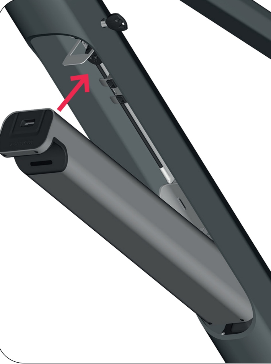

Moin zusammen, wir (mein Mann und ich) haben uns im März diesen Jahres beide das Focus Jam SL 8.8 zugelegt, unter anderem eben wegen des entnehmbaren Akkus zum Laden.
Meins war Größe S und etwas eher verfügbar. Mein Mann hat sich für eine L entschieden, das hat ein paar Tage gedauert.
Jetzt zu meinem Problem und der Frage:
Mein Bike war vermutlich bereits einmal in Benutzung vor dem Kauf, jedenfalls löst sich die obere Akkuaufnahme, die leider nicht sehr wertig (nur mit einem Plastring befestigt) verbaut ist, immer wieder.
Da der Akku zum Laden entnommen werden MUSS, wandelt sich damit der Vorteil in einen deutlichen Nachteil, weil dieses Plastteil alle naselang abfällt.
Kann dazu jemand was sagen?
Grüße J.
Hm, der Steckverbinder am Akku ist ja geometrisch ohne Toleranzausgleich fest verbaut, deshalb hat das Gegenstück im Rahmen deutlich Spiel - das sollte beim Rad von deinem Mann genau so sein. Es rastet dann magnetisch mit dem Akku ein.
In der Metall Akkuschiene wird der Stecker aber durch Kunststoff-Clips gehalten, evtl. sind die beschädigt oder nicht richtig eingerastet. In der Montageanleitung von Fazua ist das drin:
Fazua Ride 60 - Montageanleitung
Guten Morgen in die Runde, ich bin der Mann dazu. ;) Wie schon geschrieben haben wir im März zweimal das JAM SL 8.8 erworben. Eins funktioniert bisher tadellos und ich bin absolut zufrieden damit. Das zweite Rad bereitet uns ein paar Sorgen.
1. Magnetstecker und Akku: Beim Entnehmen des Akkus bleibt der Magnetstecker im Akku stecken und wird samt Energy Cable und Halterung aus dem (Metall)Rack herausgezogen. Nachdem der Akku entfernt ist, hängt der Magnetstecker lose im Rack herum. Mit viel Fummelei können Stecker und Halter wieder eingesetzt werden - bis zur nächsten Akkuentnahme. Dabei lösen sich beide wieder. Das Rad war zwischenzeitlich deswegen in der Werkstatt und der Halter wurde erst einmal wieder eingesetzt. Geholfen hat es nichts, am Wochenende waren beide Teile wieder lose. Mittlerweile sind die beiden Kanten der Halterung links und rechts ganz schön in Mitleidenschaft gezogen. Kein Wunder, es sind zwei verschiedene Materialien. In der Zwischenzeit haben wir von Focus (über die Werkstatt) einen neuen Magnetstecker samt Halterung bekommen und eingesetzt. Die neue Halterung hat im Gegensatz zur alten etwas Spiel. In meinem Rad hat die Halterung ebenfalls etwas Spiel. Nun werden wir in den nächsten Tagen testen, was passiert. Ist einem von euch dieses Problem bekannt? Und gibt´s dazu eine Lösung?

Zu 1:
Bei mir hält das bisher, nichts bekannt hier im Thread. Immerhin hat Focus da gut reagiert. Ich würde es einfach mal austauschen und abwarten. Kann passieren.
