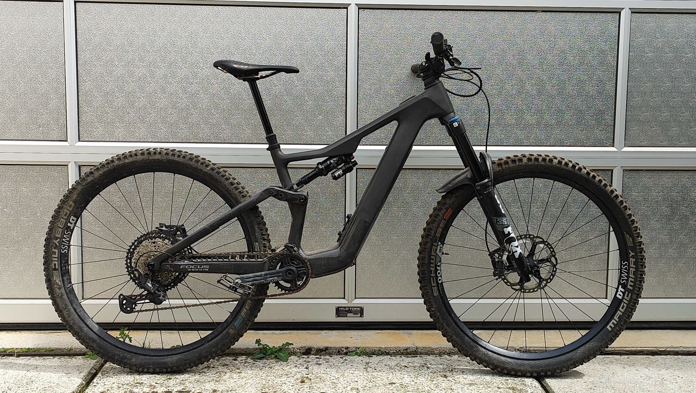

Wie schon geschrieben, habe sehr kurze Beine und langen Oberkörper, 1,78 m groß. Bei meinem bisherigen MTBs bin ich immer Größe L gefahren, das L beim Focus war mir zu lang und hat irgendwie nicht gepasst. Ich mag es lieber etwas verspielter, dass M war deutlich besser. Und ich habe trotz meinem langen Oberkörper noch auf 35mm Vorbau umgebaut. Dazu noch eine Stütze mit mehr Hub, für mich das perfekte Trailbike, fahre auch den kurzen Radstand und den steileren Winkel.

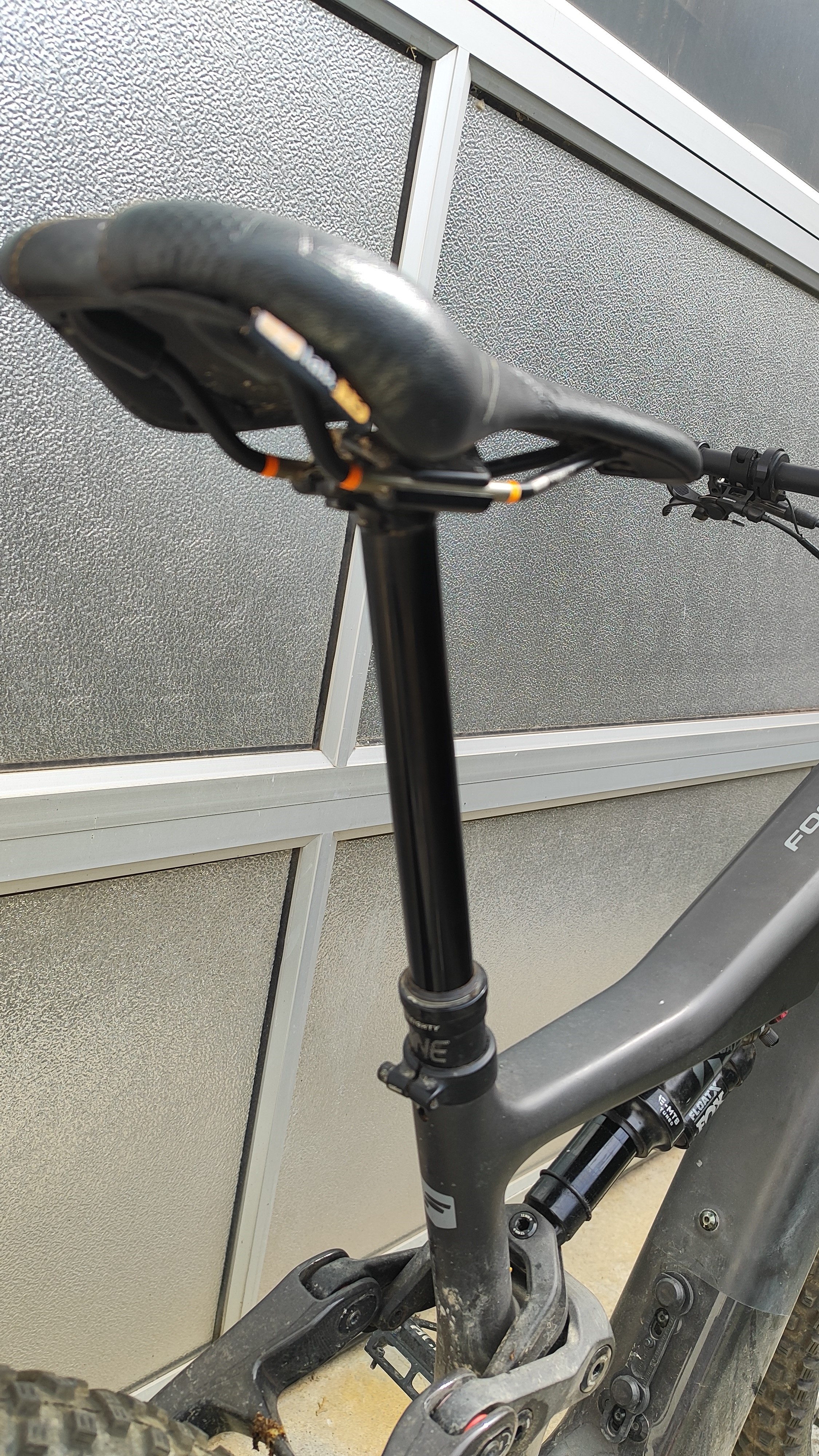

Kannst du mal ein Foto von deinem Bike machen bei voll ausgefahrener Sattelstütze und abmessen, wieviel cm du von Kurbelschraube bis Oberkante Sattel hast?

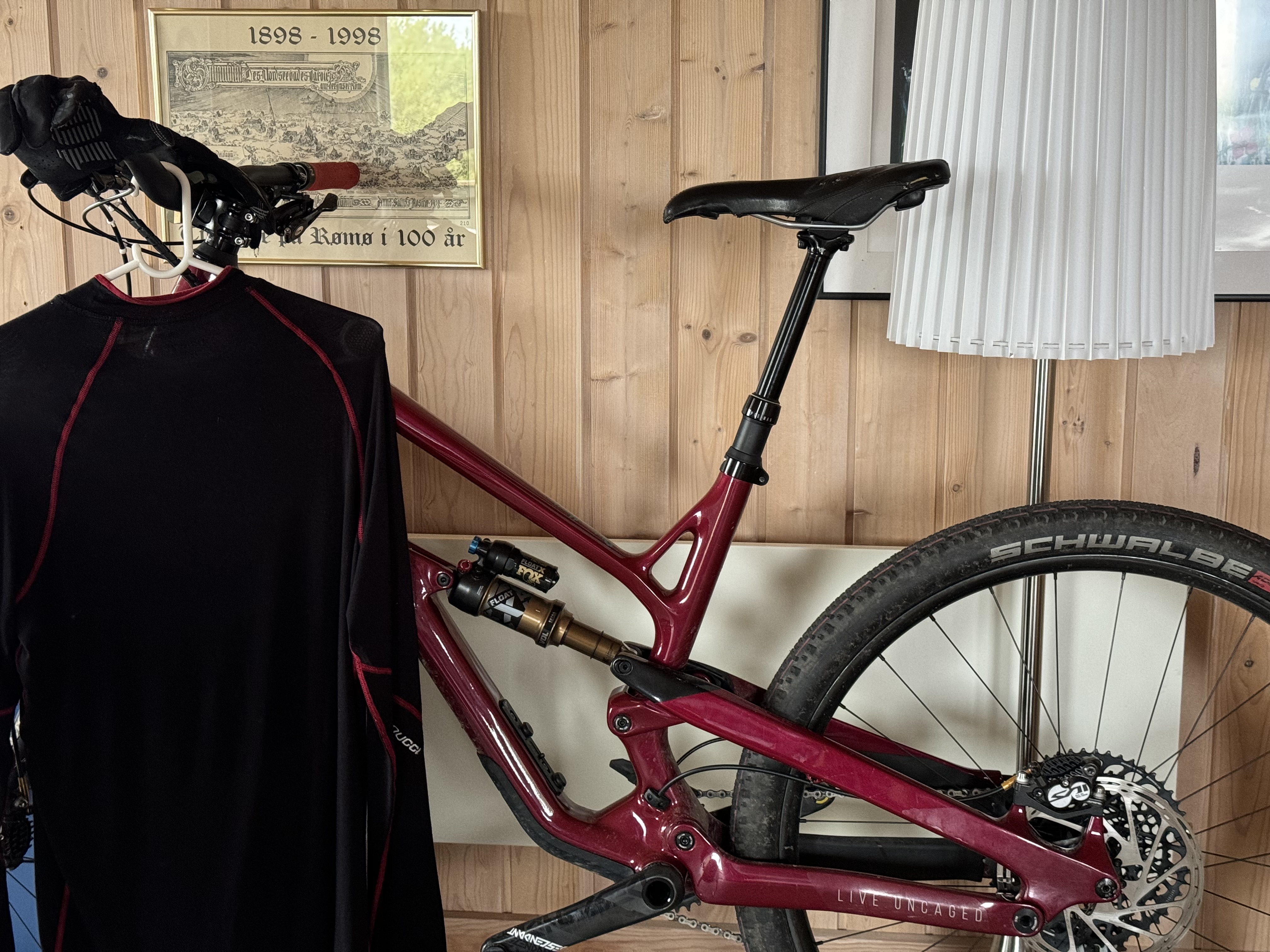

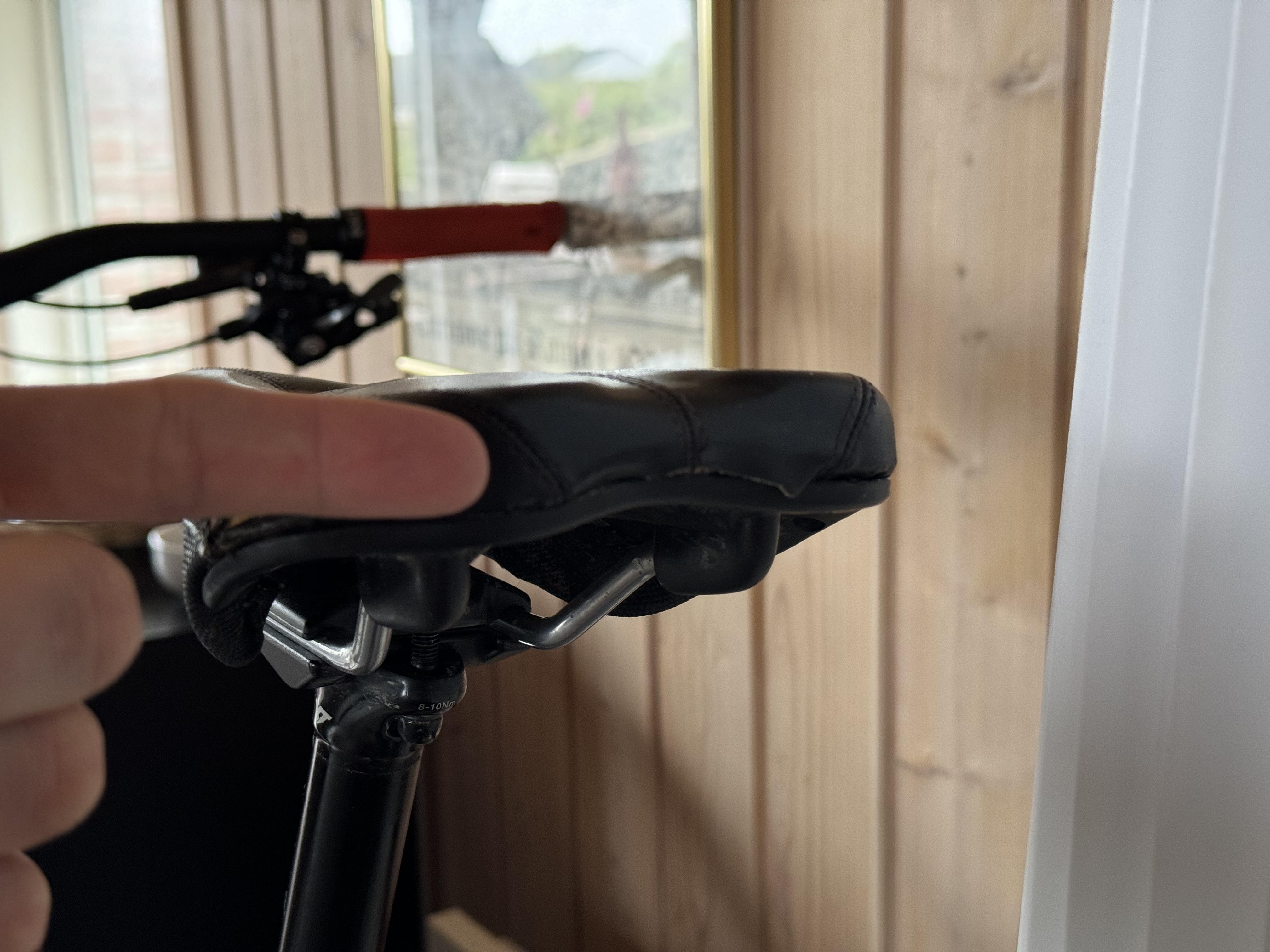

Bin im Urlaub, kann es nicht messen. Aber ich kann ein Bild von machen. Kommt gleich und ja du hast Recht. Man kann das nicht gänzlich pauschalisieren - aber 4cm plus ist schon ne Ansage.
Hier bidde:
bin grad am überlegen ob ich den neuen Jam2 Rahmen doch aufbaue. Mit etwas recherchieren sollten die fehlenden Rahmenteile kaufbar sein. Motor und Akku werden halt teuer aber vermutlich machbar. Mich reizt vermutlich wieder mehr der Aufbau. Ich hab da keine Eile. Aber es wäre ne passende Lyrik, passender Rock Shox Dämpfer. Axs schaltgruppe, Carbon Laufräder, Bremsen usw. Neu vorhanden. Eigentlich wollte ich jetzt ein Gravelbike aufbauen, da ich eh schon 2 e Fullys daheim habe.
Bild hab ich keins - aber mit 200er KS Lev Integra auf Anschlag eingeschoben, sind die Sattelstreben bei mir auf 670mm ab Kurbelachse.
Vielleicht kannst ja mal ein Bild machen? Mich würd es interessieren wie sich die Höhe mit dem Cockpit verhält. Foto ist ja heutzutage sicherlich das kleinste Problem. Sollte doch machbar sein. Lg

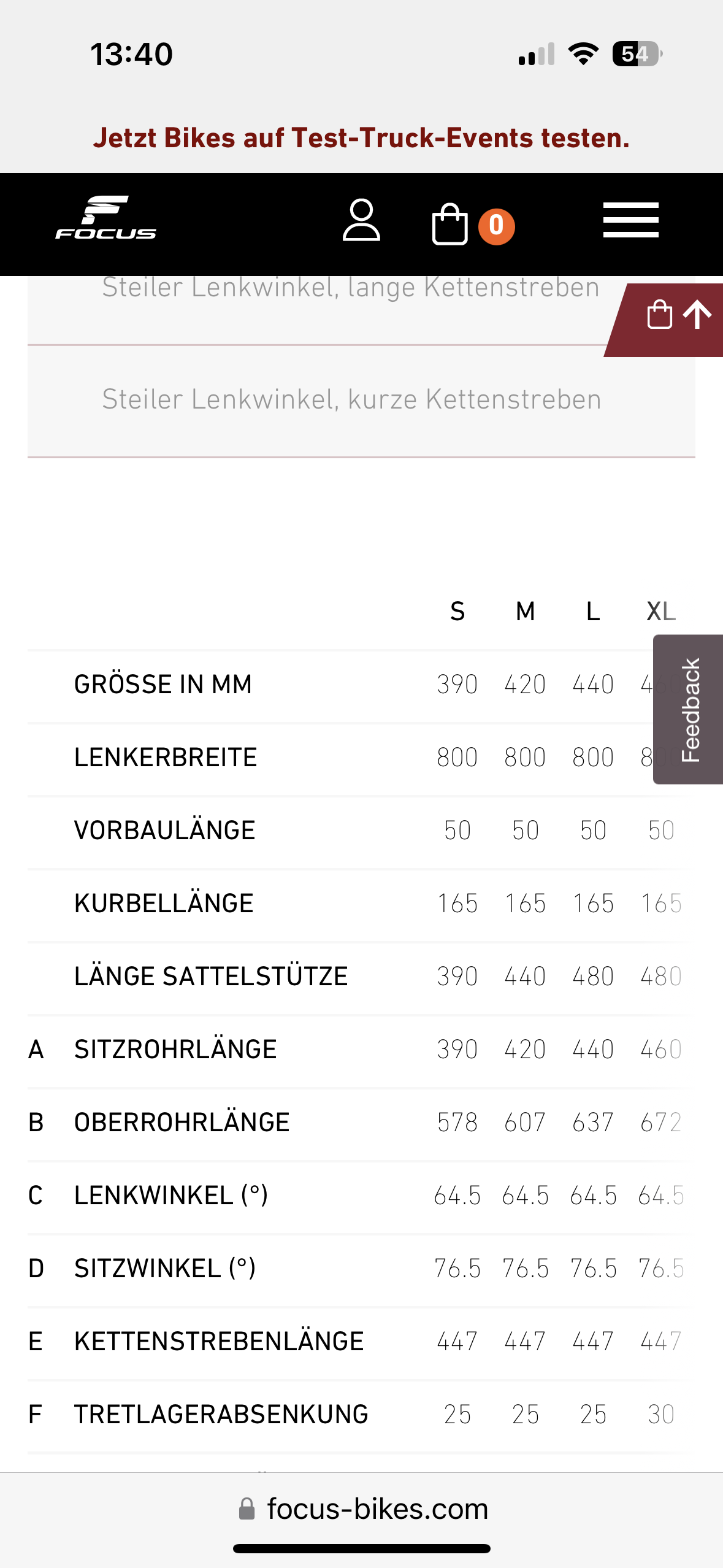

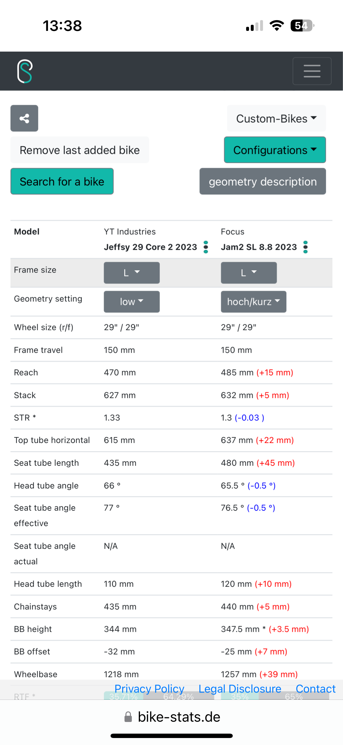

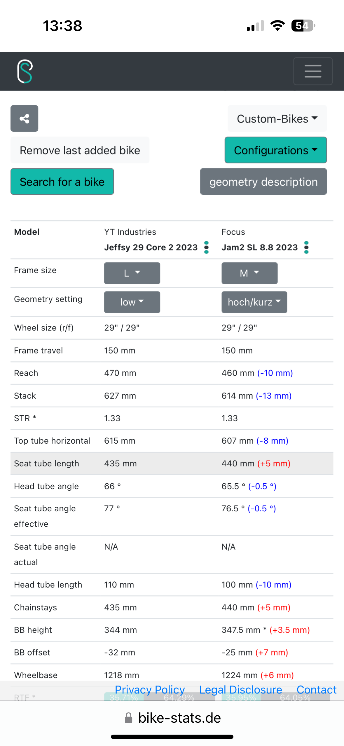

Ich streite ungern, aber ich weiß nicht woher du 420 und 440 hast..
Hier die Quellen: eine davon Focus Website??

Halt.. du hast Recht. Die haben das falsch eingetragen bei der Geo Datenbank. Das eine ist Sattelstützen länge auf der Website und das andere Sitzrohr. Gut Kommando zurück - er hat Recht! 420/440

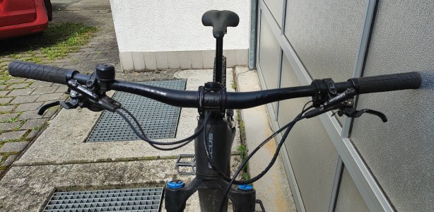

Dann nochmal eine Frage an die, die eins besitzen. Laut Website ist ein 35er Vorbau montiert. Leider wird gern die Klemmung angegeben - ist das 35 Länge oder Klemmung? Thx
