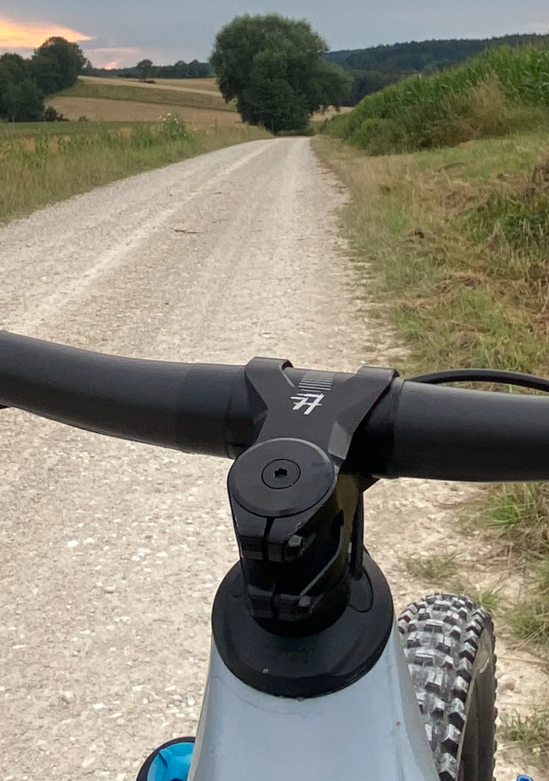

Vorbau kann man ohne Probleme tauschen, es gibt eine Abdeckung von Acros, bei der die Züge seitlich in das steuerrohr gehen, womit man jeden normalen Vorbau verbauen kann.
Kostet ca. 17€.
