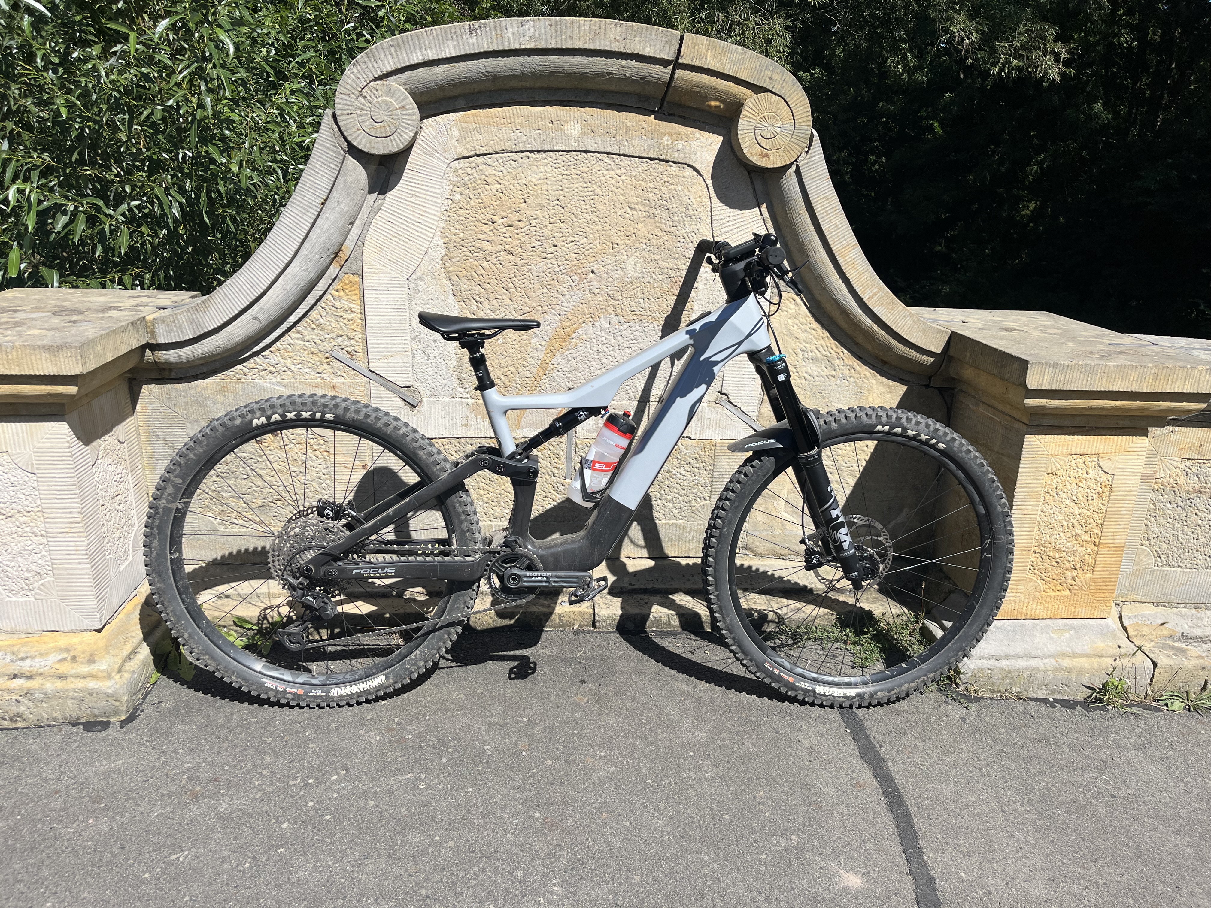

Damit mans wenigstens 1x sieht :)
Komme gerade damit vom Hometrail mit Sprüngen und co. Fährt sich mega, die Tourenlaufräder haben mehr verhindert 😬
Konnte mit dem Fazua 10x wieder hoch treten (15% Steigung) und es war 1 akku Balken weg. Bin sonst den Rest Bio gefahren (gab kein Anlass für Power), bin ich kaputt? Total aber damit war einfach viel mehr Spaß möglich!
Liebs jetzt schon ;)
Touren Lrs^^ aber auf trockenen Pisten geht der dennoch gut. Ab nem bestimmten speed rutscht er irgendwann etwas, aber das fetzt eher. Ich fahr ihn gerne :)
Google mal Erfurt Tannenwäldchen, ich fahre die Reifen auf allen Strecken bis auf die große Jumpline. Da ist mir der LRS zu schade und für 2-3 Sachen meine Eier zu klein 😬
Auf meinem Bikepark LRS fahre ich vorn Assegai maxxgrip hinten dhr max terra. Rollt mies - braucht man nur im Park oder im Nassen. Daher zweit LRs das Konzept geht für mich absolut auf.

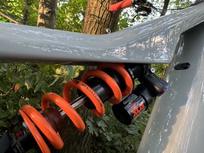

  • Stahlfederdämpfer passt gut rein, dachte erst wird eng. Harmoniert absolut super .. war nur gefummel den Dämpfer zu wechseln.
Stahlfeder ist ggf. mit Vorsicht zu genießen. Focus lenkt mit 90⁰ Gabelkopf an, das verlängert den effektiven Hebel und führt zu höherem Biegemoment in der Kolbenstange (siehe Specialized Coil Debakel). Besser Dämpfer mit >10mm Kolbenstange nehmen - Focus gibt Coil offiziell nicht frei.

Zwecks dem Dämpfer, die neuere Generation vom DHX hat ja schon eine dickere und stabilere Kolbenstange bekommen. Ich hab mir gedacht es drauf ankommen zu lassen ^^
Beim Jeffsy war es bis heute auch nie freigegeben auch wegen Kräften und Hebel und ich hatte keinen Stress damit. Vielleicht hoffe ich insgeheim das mein Gewicht da in die Karten spielt 😬
Ja, das hatte ich mir schon von den Bildern gedacht 👍 und das Yoke ist auch nur 70mm lang, das sollte keine Probleme machen.
Aber zwecks dem Luftdämpfer, ich empfand vor allem beim korrekten Sag (für mich auf so nem Federweg sind 25-28 korrekt). Es überdämpft und zäh auf der Druckstufen Seite. Die Zugstufe war nicht das Problem gefühlt. Das kann durchaus auch an meinen 15kg weniger liegen und ist ja durchaus auch ne Vorlieben Sache :) für mich steht damit einfach eine Meinung von einem schwereren Fahrer dabei - passt. Und ja aufgrund meines Gewichts nutz ich (und vor allem bei progressiven Fahrwerken) vor allem die HSR. Und ja, umshimmen lassen, weil mans nur einmal dreht wäre auch ne Option gewesen. Aber so kann ichs mir halt einstellen :) hab den Dämpfer neu für 350 geschossen, ob ichs jetzt für 240 tacken einschick… u know, streiten sich die Geister.
Da hast du Recht, das macht finanziell keinen Sinn. Standard ist das hier drin - passt auch mit deinem Gefühl:

JAM² SL 9.0 (FOX FLOAT X Performance): CM RM LMB2 0,3
Man könnte den Basistune von LCM auf LCL oder DCL anpassen... aber bei dem Dämpfer ist (wie du schon geschrieben hast) dann eh bald Schluss.
Hatte ja explizit gesagt, der normale Biker könnte ihn auch drin lassen, fürs Grobe bist du schnell im thermischen Bereich. Und da sollte er ja bei dir auch schneller werden über die Zeit also weniger dämpfen - was ggf. das etwas normalisiert.
Ich hatte da einfach einen anderen Anspruch und hatte gehofft, das ließt man auch etwas raus. Ich tune eben je nach Strecke gern mal etwas nach, vor allem in Bikeparks. Wo es meist heißt rumpelstrecke oder Jumpline und ja da nutze ich andere Setups.
Das Bike muss bei mir schon alles können, wobei der Fokus eher auf steilerem Gelände und Berab-Performance liegt. Ich hab jetzt den DVO Topaz G3 Luftdämpfer hier liegen, der hat von Haus aus einen großen Abstimmbereich - freue ich mich schon auf die Experimente.
Geil wäre hier so ein System wie der ext Dämpfer. Wo du praktisch zwei autonome Setups per Hebel switchen kannst, aber leider kein Lockout mehr hast :( aber an sich mega - da würde ich mich direkt finden. Aber schweine teuer das Ding..
Ja EXT ist sehr lecker, aber preislich halt übel.
Zwecks Jeffsy BB drop, ich fahrs im hohen Setting, sollte ca gleich sein. Und wenn sind’s glaube nur 5mm. Spürt man sicher, aber ich wollte vor allem vermitteln, weil man im Netz immer gelesen hat es ist eher tief. Das konnte / wollte ich so nicht unterschreiben :)
Stimmt, ich finde das Jam² SL auch eher hoch.
