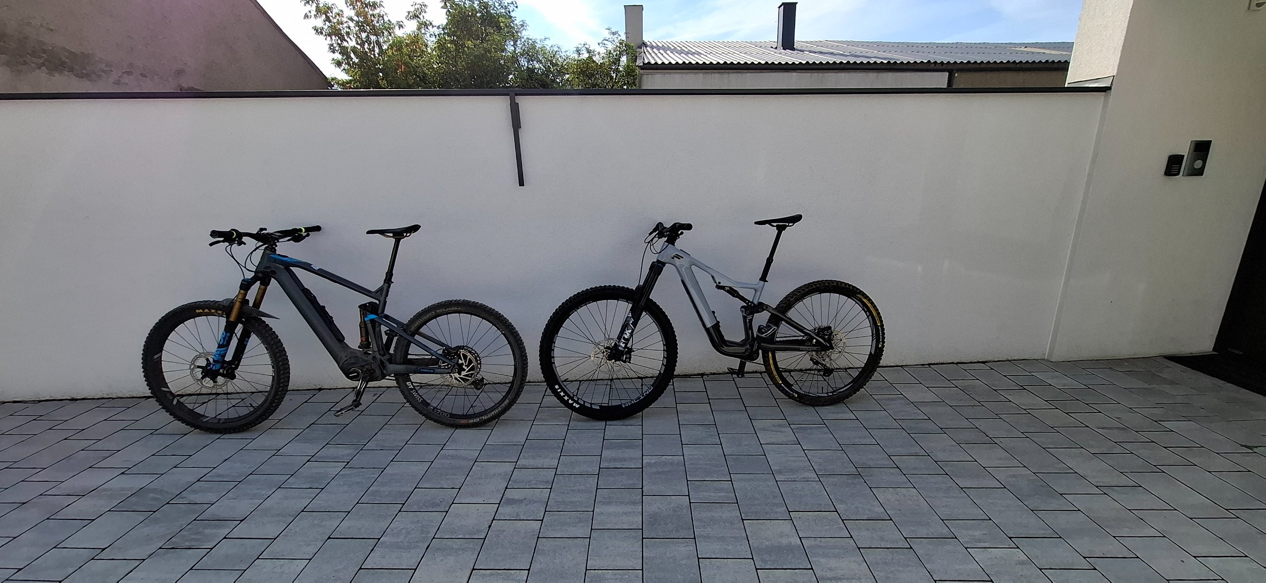

Hey
Habe mir ein Jam Sl in Größe M gekauft,da ich dachte das L wäre mir wahrscheinlich zu lange,weil ich noch ein Sam2 von 2018 in L habe und da ja der reach um 5mm kürzer ist als beim jetzigen Jam.
Bei der normalen proberunde hat das Jam ja gut gepasst, aber jetzt am Trail komme ich damit nicht zurecht.
Die Front ist mir zu tief und daher fühlt es sich für mich unausgeglichen aus.
Auch kommt es mir vor wie wenn es kürzer als das Sam wäre.
Auch das Maßband bestätigt es.
Bin 179cm ,Schrittlänge knappe 83cm,Armlänge 60cm
Wäre da das L vielleicht doch die bessere Wahl gewesen?
Danke Gruß Shorty

Die M hat ein höheres stack 2 reach als die L also definitiv . Ich hab exakt die gleichen Maße wie du und das Ding ist alles andere als tief vorn.. hast du vorn was verändert?
Naja das andere Bike ist Mullet und hat vorn zusätzlich mehr Federweg, also vermutlich verdammt hoch so wie es gebaut aussieht, jedenfalls von der Stack Höhe ist die M nicht absolut höher. Aber eben wenn du den Reach mit rein nimmst (STR).
Nein habe am Jam nichts verändert.
Das Sam2 ist ein reines 27,5er
Das Bild täuscht anscheinend ein wenig.
Hab meine 3 räder nochmals nachgemessen.
Das Capra 29" hat 2cm mehr Stack,das spürt man ganz gut,ist aber vom Boden bis Lenkeraussenkannte gleich hoch wie das Jam.
Das Sam 27,5 hat 11mm mehr Stack,das spüre ich auch,ist aber vom Boden weg bisschen niedriger als das Jam.
Daher meine ich das es am Stack liegt,dass es sich beim Bergabfahren so anders anfühlt.
Werde vielleicht einen Lenker mit einen 35 oder 40 Rise probieren.
Vielleicht fühle ich mich dann wohler drauf.
An der Kiste sind 4 oder 5 spacer montiert, ein 3cm riser und das Ding hat einen Basisstack von 630. Das Ding ist halt alles aber net tief 😵‍💫 du kriegst die Kiste vorn nicht mehr viel höher ohne das es sich vermutlich total verkorkst fährt. Dann ists ggf das falsche Bike. Aber ich komme halt selber vom letzten Jeffsy und das ist genau so hoch 🙄

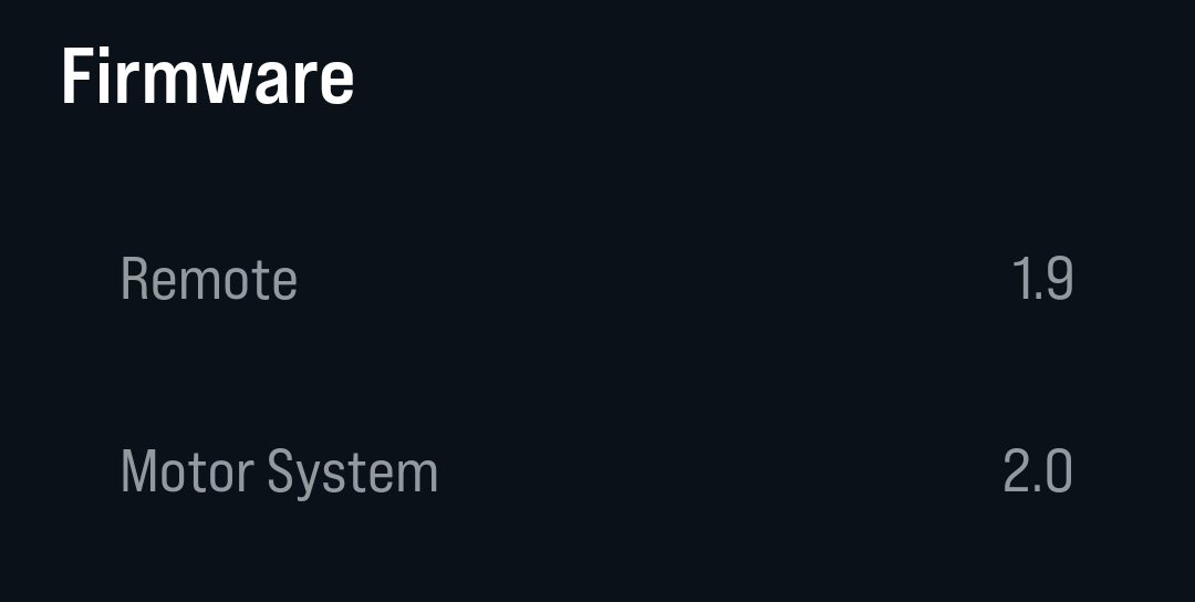

Die Akkuentladung fällt mir allerdings auch negativ auf. Nach den ersten drei Tagen war der Akku runter bis 84%. Nun vor 2 Tagen neu geladen, Akku reingeklickt, nicht angeschaltet bisher und eben in der App gecheckt - 93%. In der App die Verbindung zu trennen hat die ersten Tage nicht viel gebracht, es fand trotzdem eine Entladung statt. Die Firmware ist aktuell laut Toolbox am PC. Das Rad wird allerdings täglich in der Wohnung bewegt bleibt aber ausgeschaltet da ich aktuell einiges umbaue, falls hier ein Bewegungssensor den Standby verhindert.

Hatte das Problem auch, hast mal Firmware update gemacht? Gibt neues Update für den Akku, das soll das Entladungsproblem drastisch senken. Obs vollständig weg ist, kann ich nicht sagen. Hab mich vor 3 Wochen Verletzt seit dem steht der Bock rum der mich abgeworfen hat ^^
"...Die Firmware ist aktuell ..."

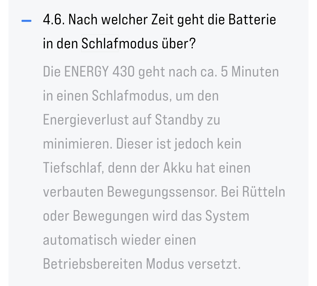

So, ich bin heute einen Schritt weiter. Tatsächlich reagiert das Bike wie vermutet durch den Bewegungssensor und aktiviert sich somit auf Bewegung, zumindest die Bluetooth Schnittstelle und wer weiss was da noch alles "hochfährt".
Ich bin eben heimgekommen und konnte mich nicht mehr mit der App verbinden. Bissl am Bike gerüttelt und geschüttelt und siehe da App Verbindung wieder möglich ohne das System selbst einzuschalten.
Ist euch das Verhalten so bekannt und ist das irgendwo dokumentiert ? Im Handbuch habe ich dazu nichts gefunden.
Vermutlich läuft hier ein Timer ab und erst nach Zeit x im Stillstand schaltet das Fazua System komplett ab. Wenn man jetzt am Bike rumfummelt wie ich die letzten Tage dann verliert man locker 3-5% Akku täglich, not so nice.
Ok, hab nun eine Info zum Thema online gefunden.
Der Text is wirr...
"Nach 5 Minuten in den Schlafmodus, aber kein Tiefschlaf... durch rüttelt wieder betriebsbereit."
Und wie und wann kommt man denn jetzt in den Tiefschlafmodus ?
