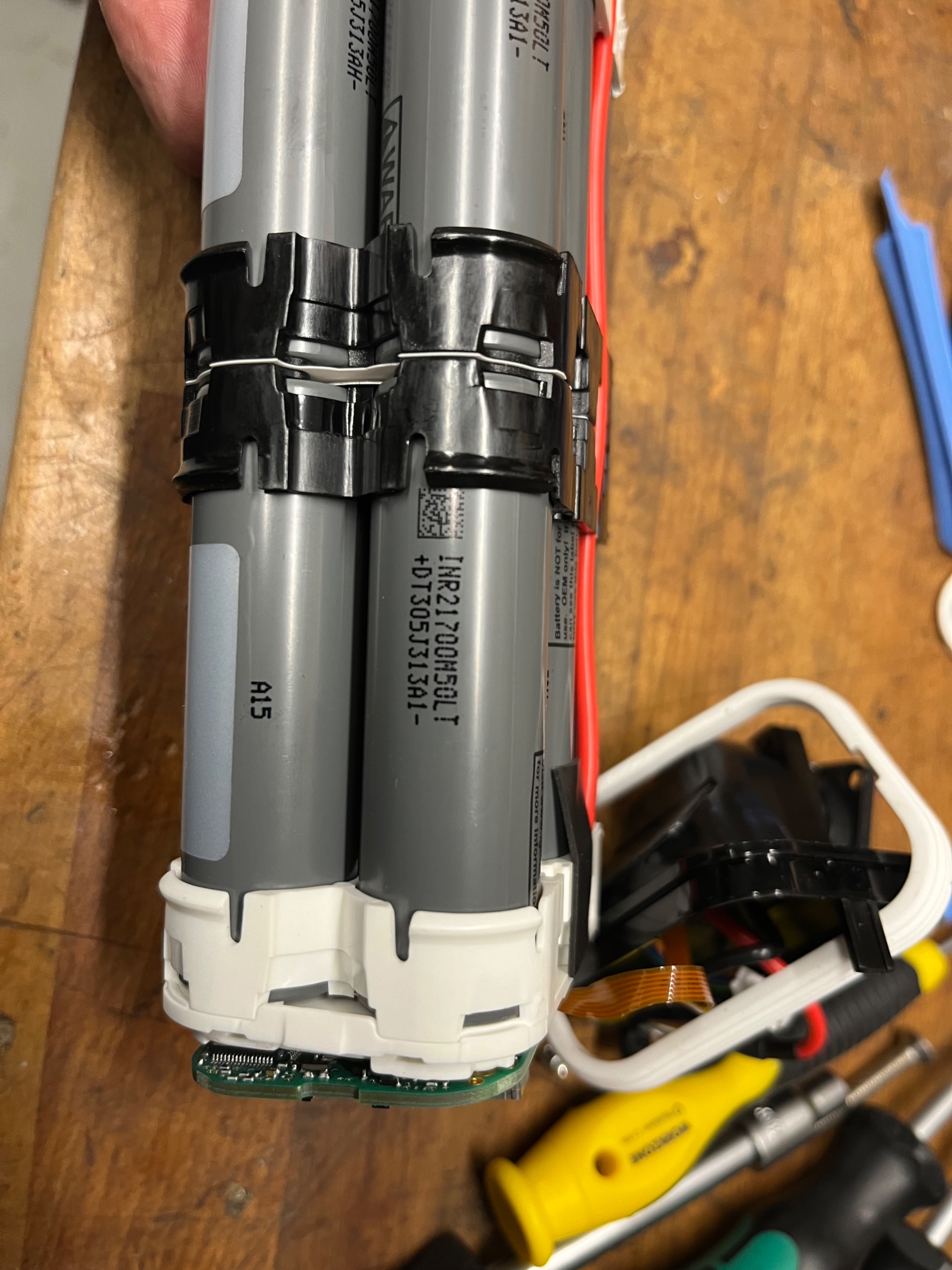

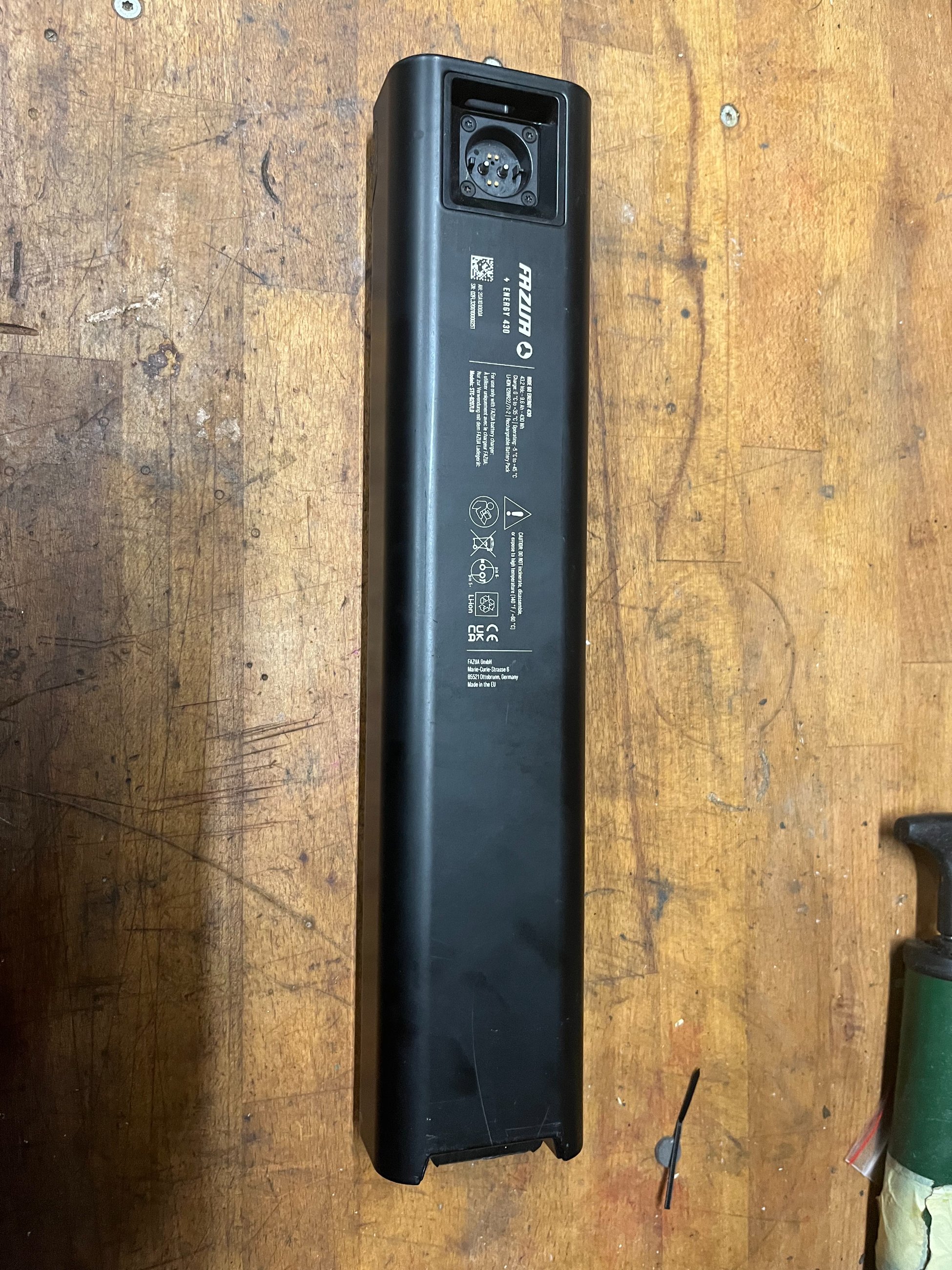

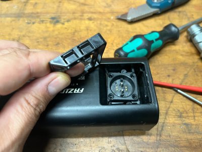

Akku ist angekommen, aktuell kämpf ich noch mit dem Zerlegen.
Ich entschuldige mich für die Fotos, hab aktuell ein Iphone 13 als Ersatz bis meins wieder kommt und das kann keine Macro Aufnahmen.. Liefere ich nach.

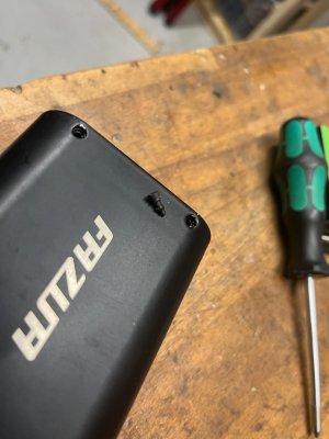

Der ist nicht dafür gemacht um repariert zu werden... Leider sind viele Kunststoffteile verwendet worden die "geklickt" sind aber so massiv das man sehr sehr viel Kraft aufwenden muss obwohl diese zum Teil sogar schon mit Schrauben gesichert sind. Sieht man dann auch auf den Bildern wo mehr Kraft eingewirkt wurde...

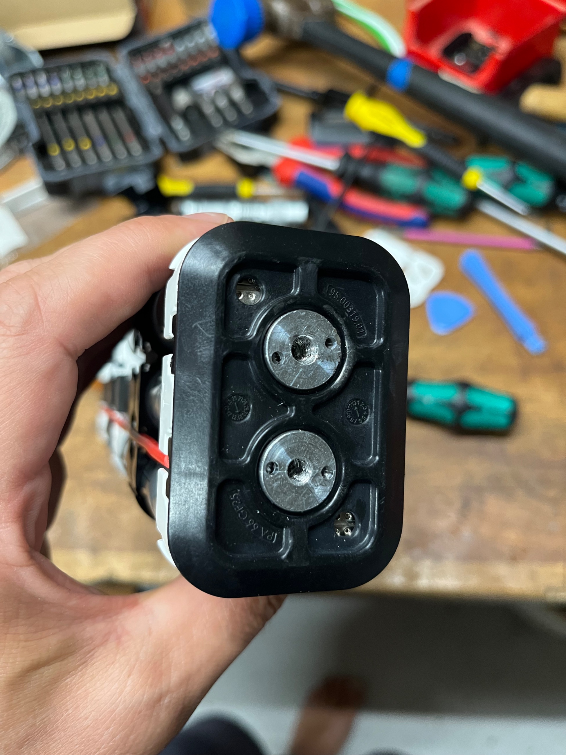

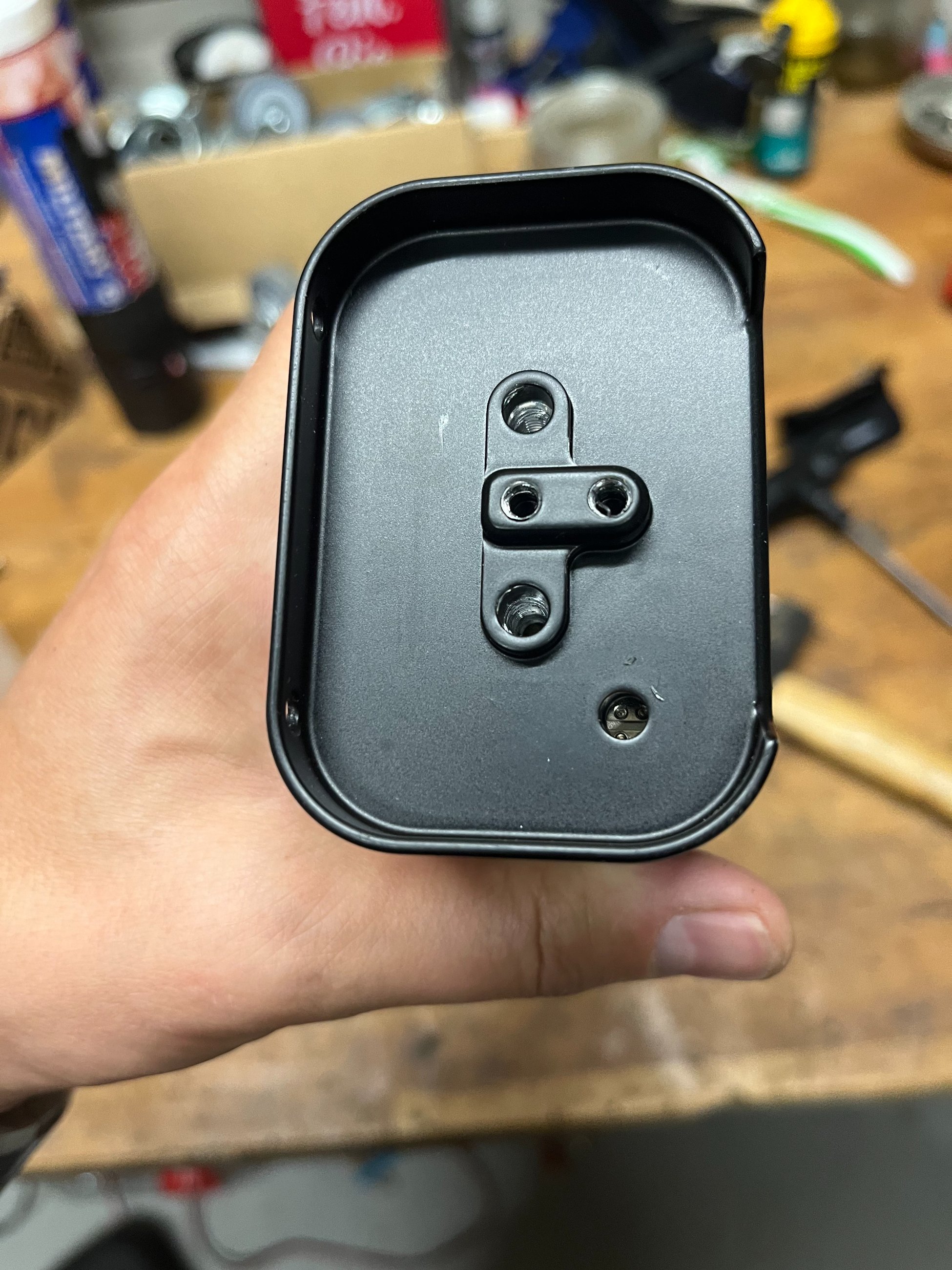

Am Boden befinden sich zwei Schrauben, danach nochmal zwei Schrauben die meiner Meinung nach den Akku in der Aluhüllse sichern.
Desweitern gibt es 4 Gummipropfen.

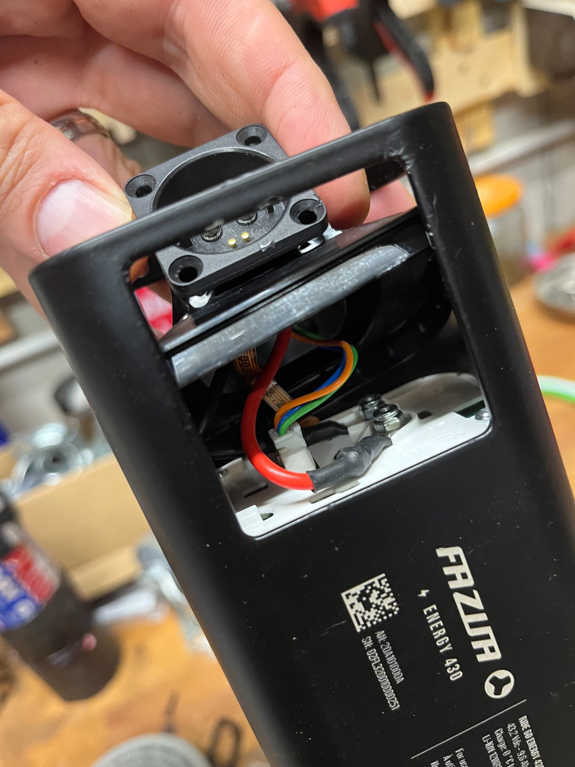

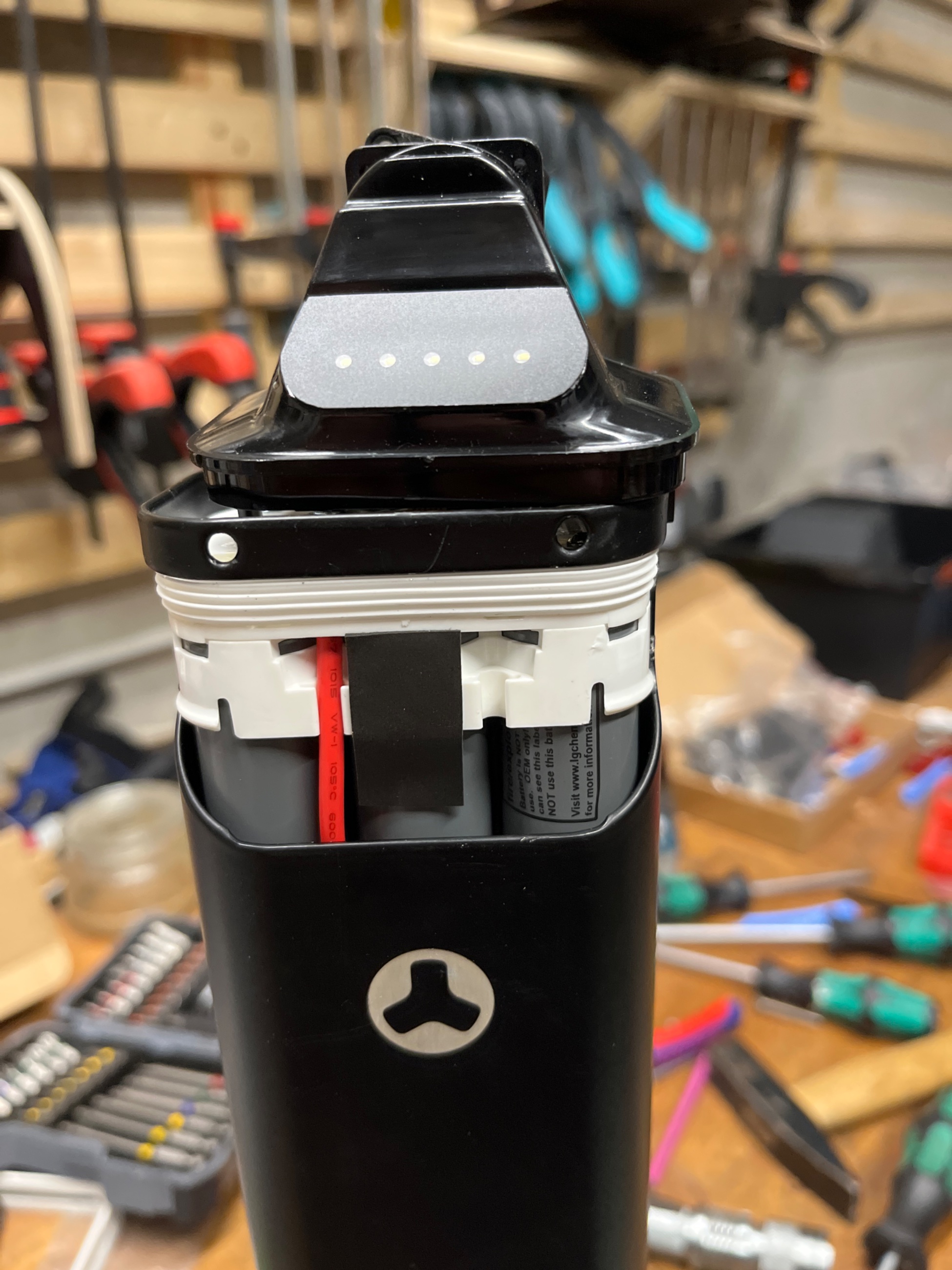

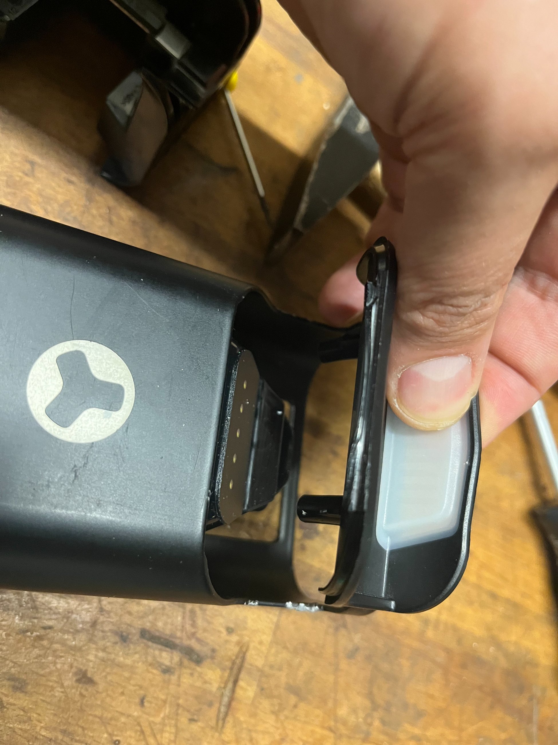

Kommen wir zum Kopf:

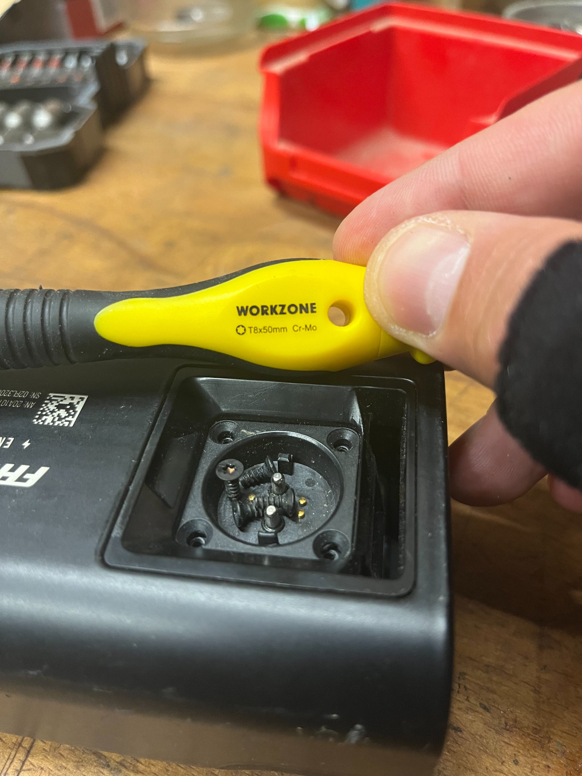

T8 und die 4 Schrauben sind gelöst.
Danach muss man dieses Kunststoffteil aushebeln das mit 4 Klipser befestigt ist, das geht noch ganz gut.

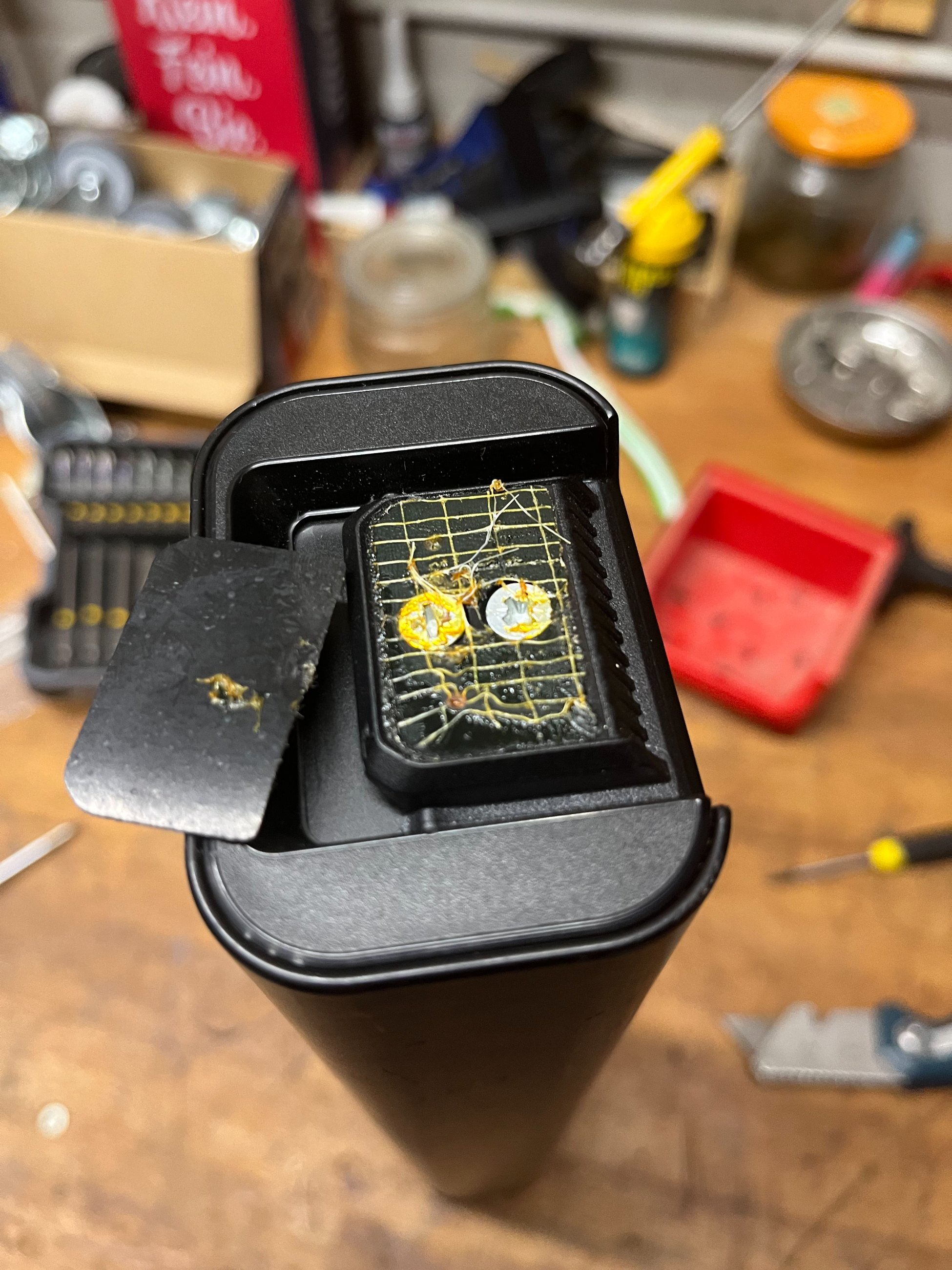

Darunter befinden sich zwei Schrauben, diese sichern die LED anzeige an der gegenüberliegen Seite.
Diese ist leider mit nur sehr sehr viel Gewalt und Hebelkraft auslösbar. Auch wird der Klips beim entfernen zerstört.

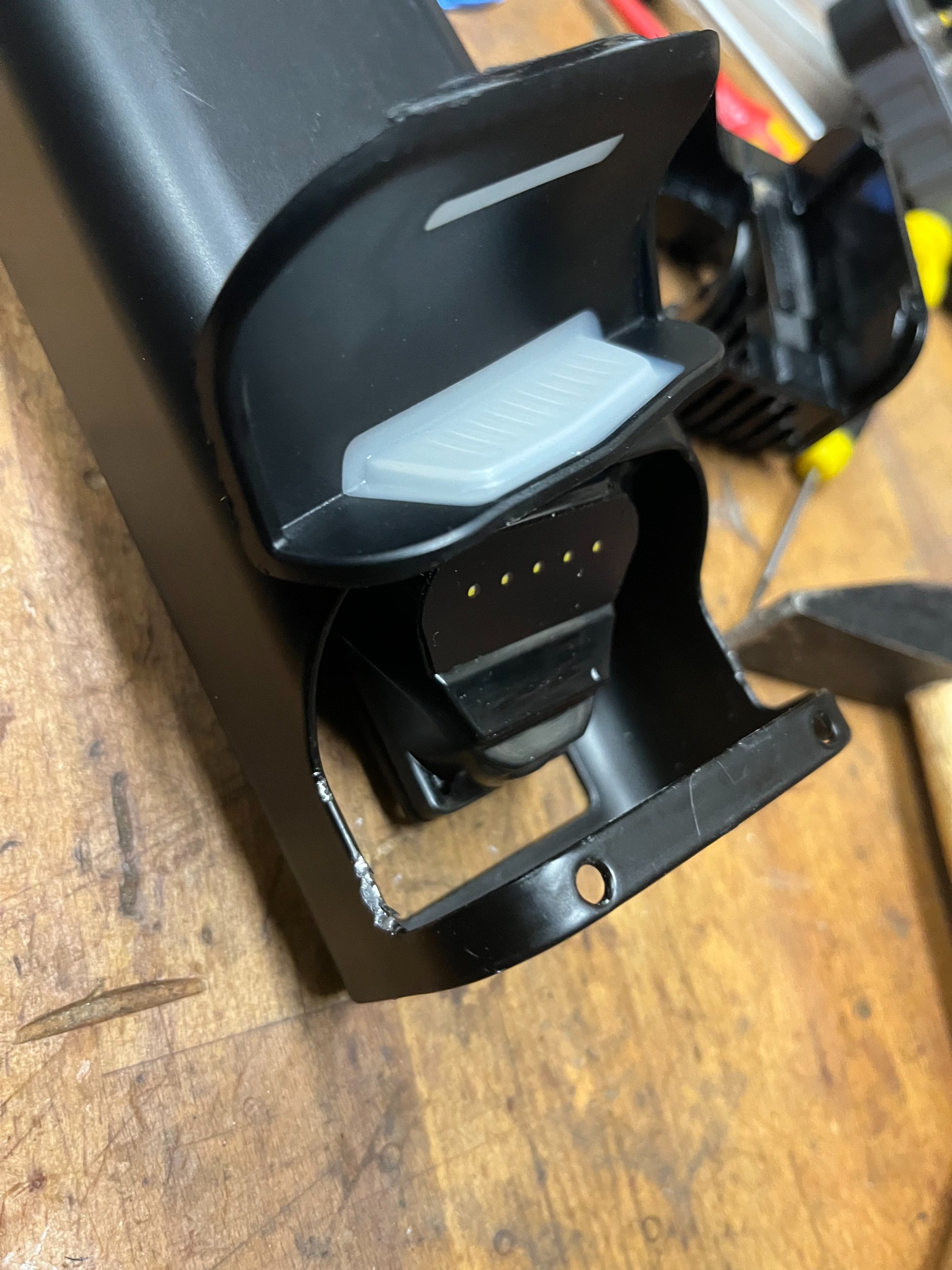

Danach kann der Deckel ganz leicht entnommen werden und die Ladebuchse mit den Anschlusskabeln an der Platine und schließlich den Zellen wird hoffentlich (Spekulation) sichtbar.

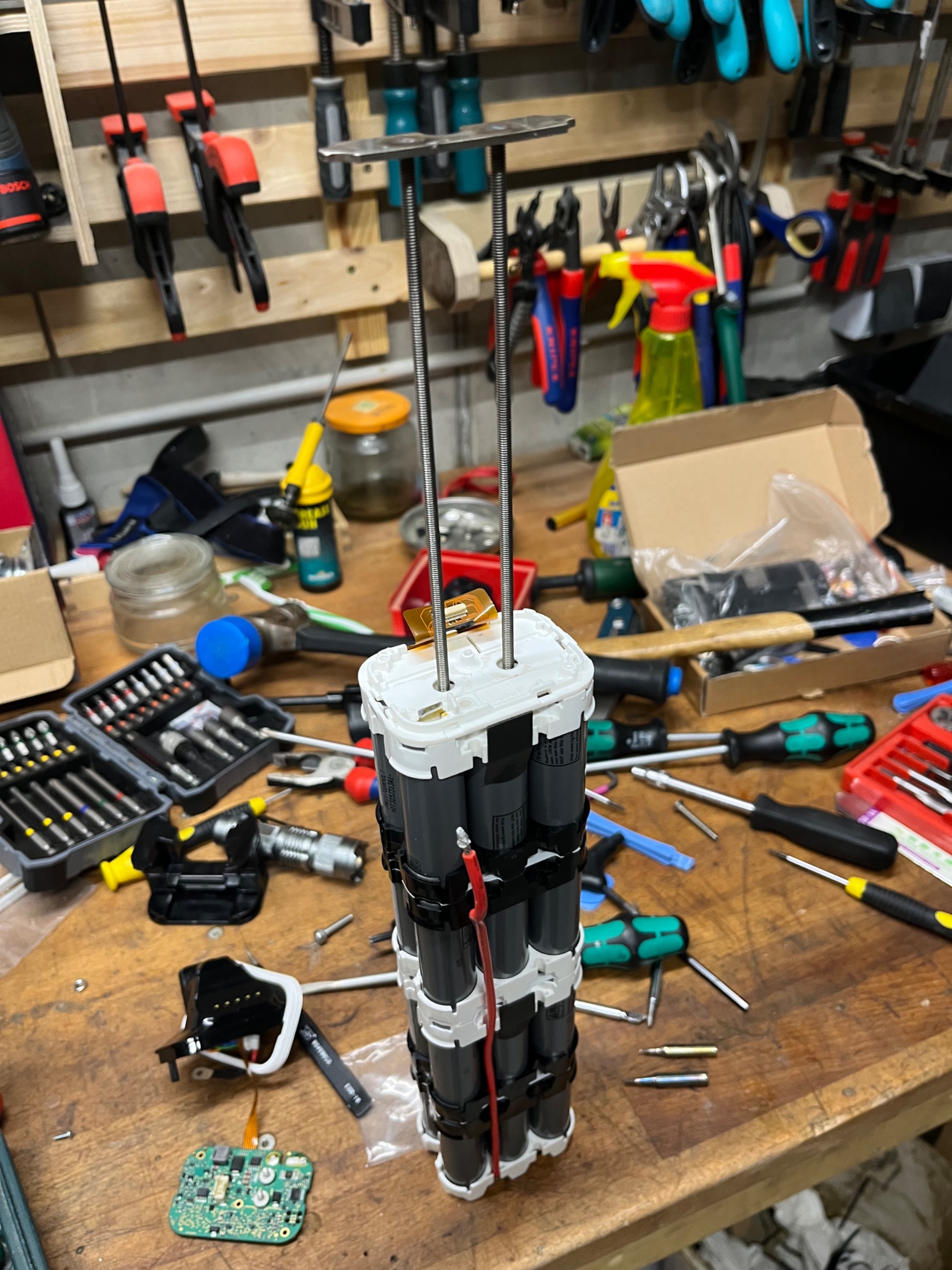

So, jetzt weiter kommen ich aktuell nicht.

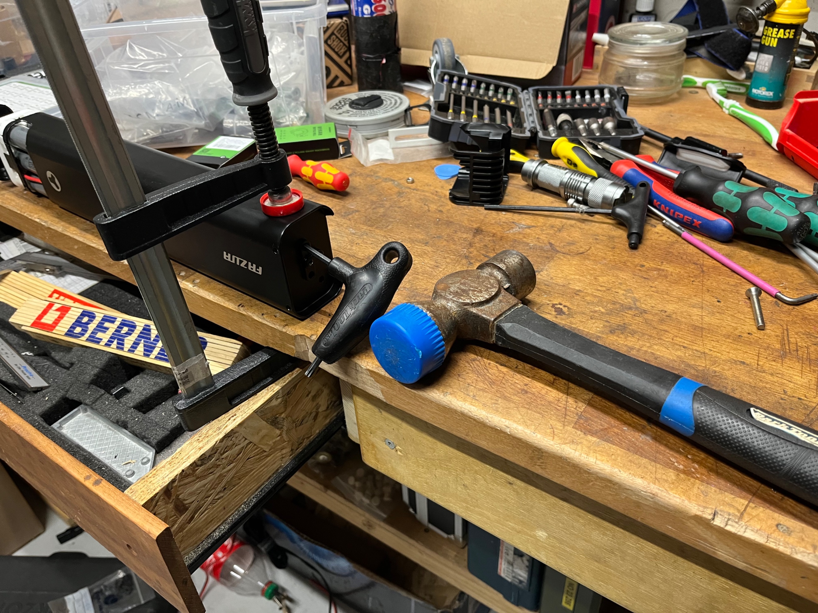

Normalerweise müsste das Akkupack jetzt von oben entnehmbar sein, denn die Schrauben (am Boden) hab ich alle gelöst. Aber da tut sich leider nichts. Auch mit Druck in den Gewindegängen von unten tut sich leider nichts.
Die nächsten Tage schau ichs mir mal weiter an. Wenn jemand ne Idee hat, gerne her damit :)
Edit: weiter geht's.

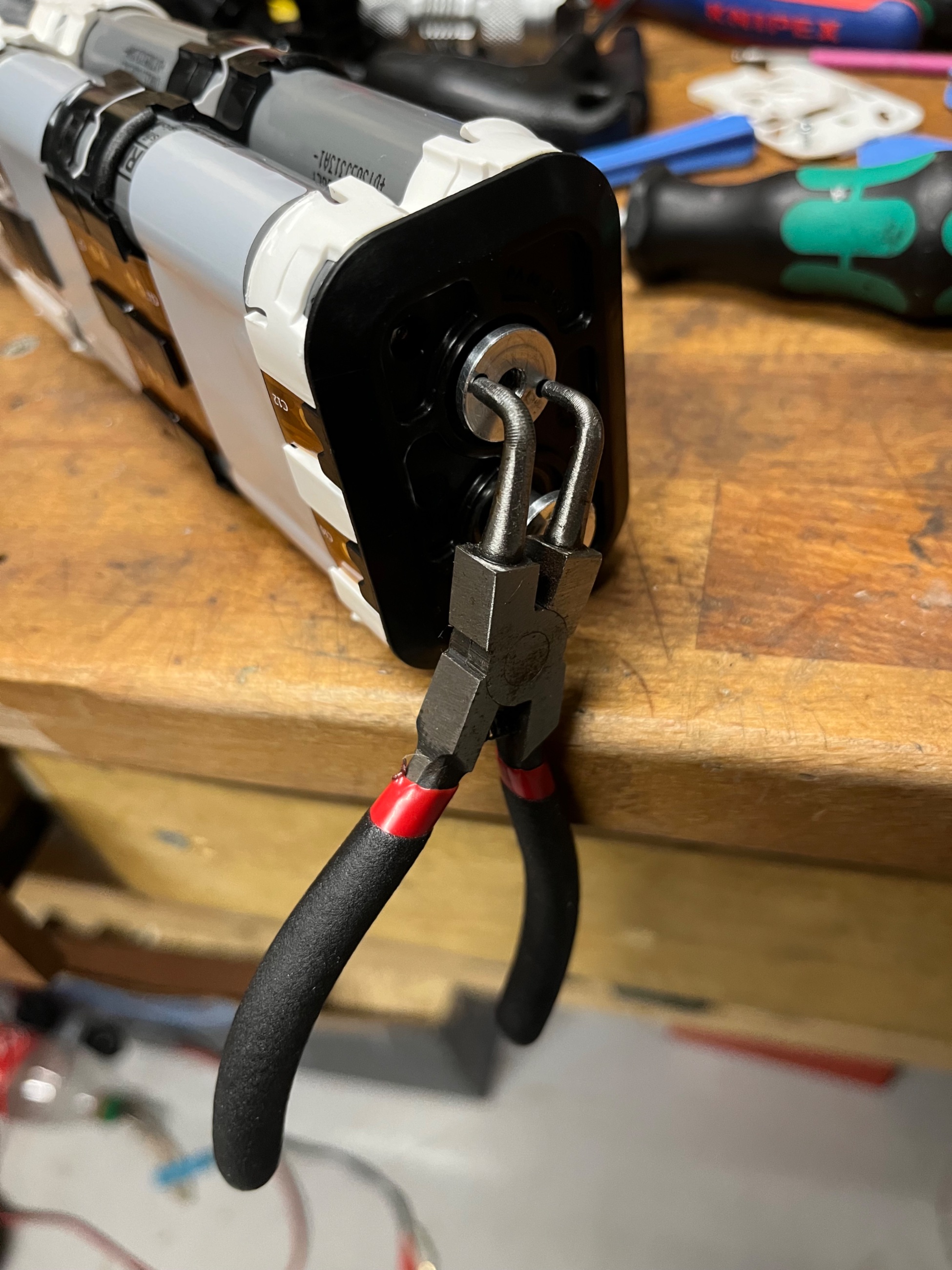

Hab jetzt mit einer langen m5 schraube die gleiche Technik wie beim Gabel Service genutzt. Eingedreht und drauf geschlagen. Ohne Hammer geht da aber gar nichts.
Weiter komm ich jetzt nicht mehr weil keine schraube hab die lang genug ist.
Es sind übrigens LG Zellen.
Weiter geht's.

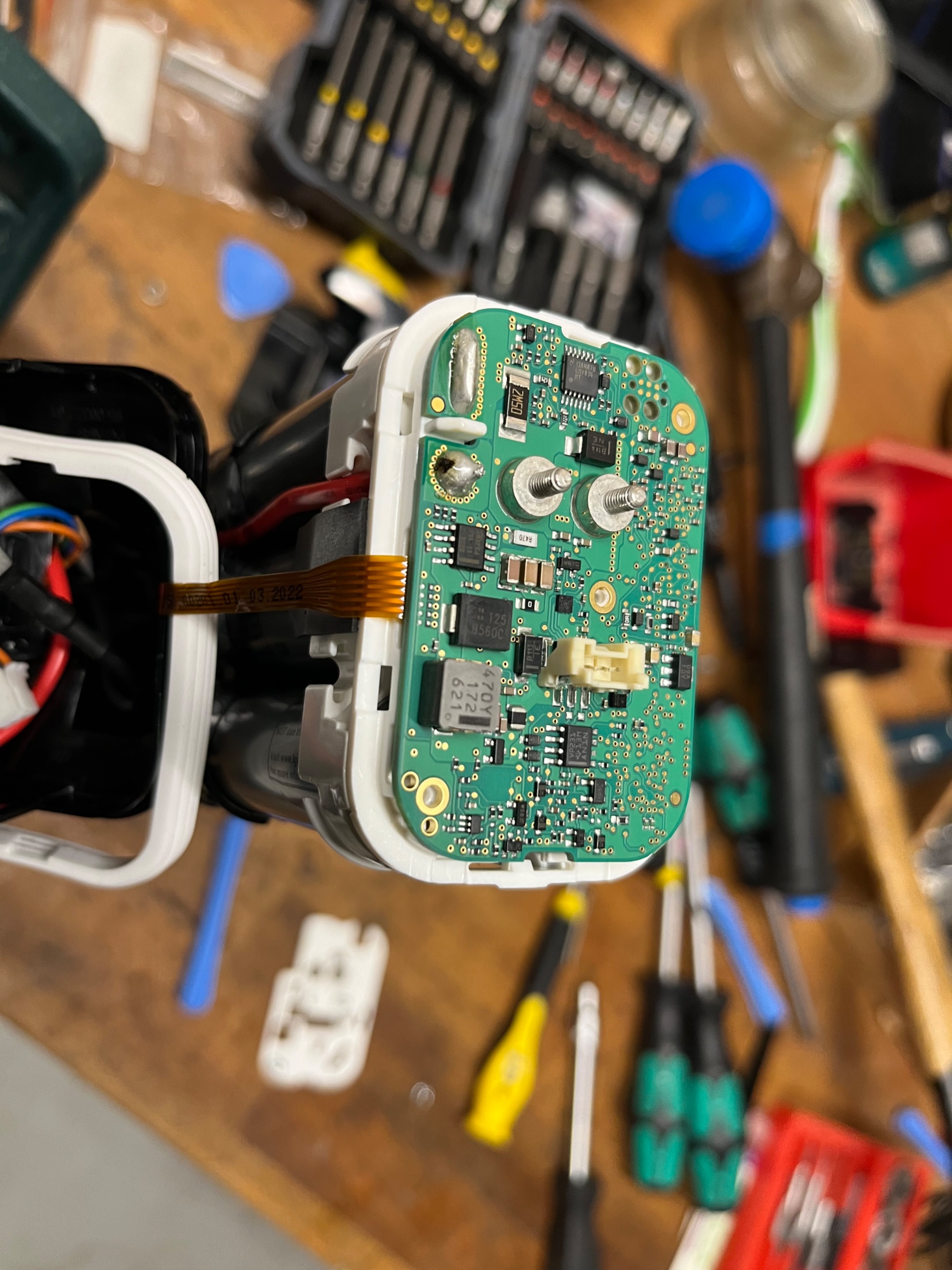

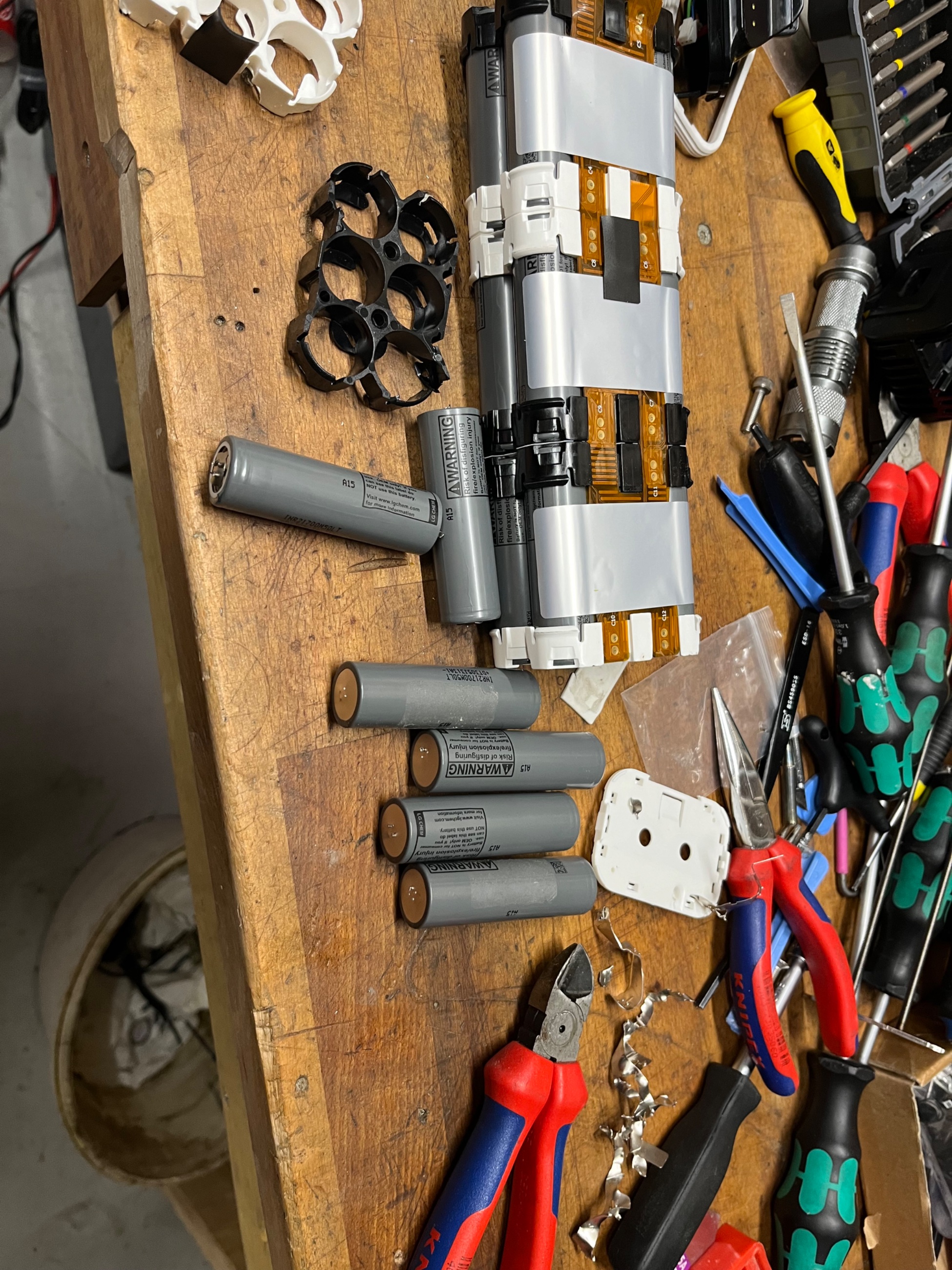

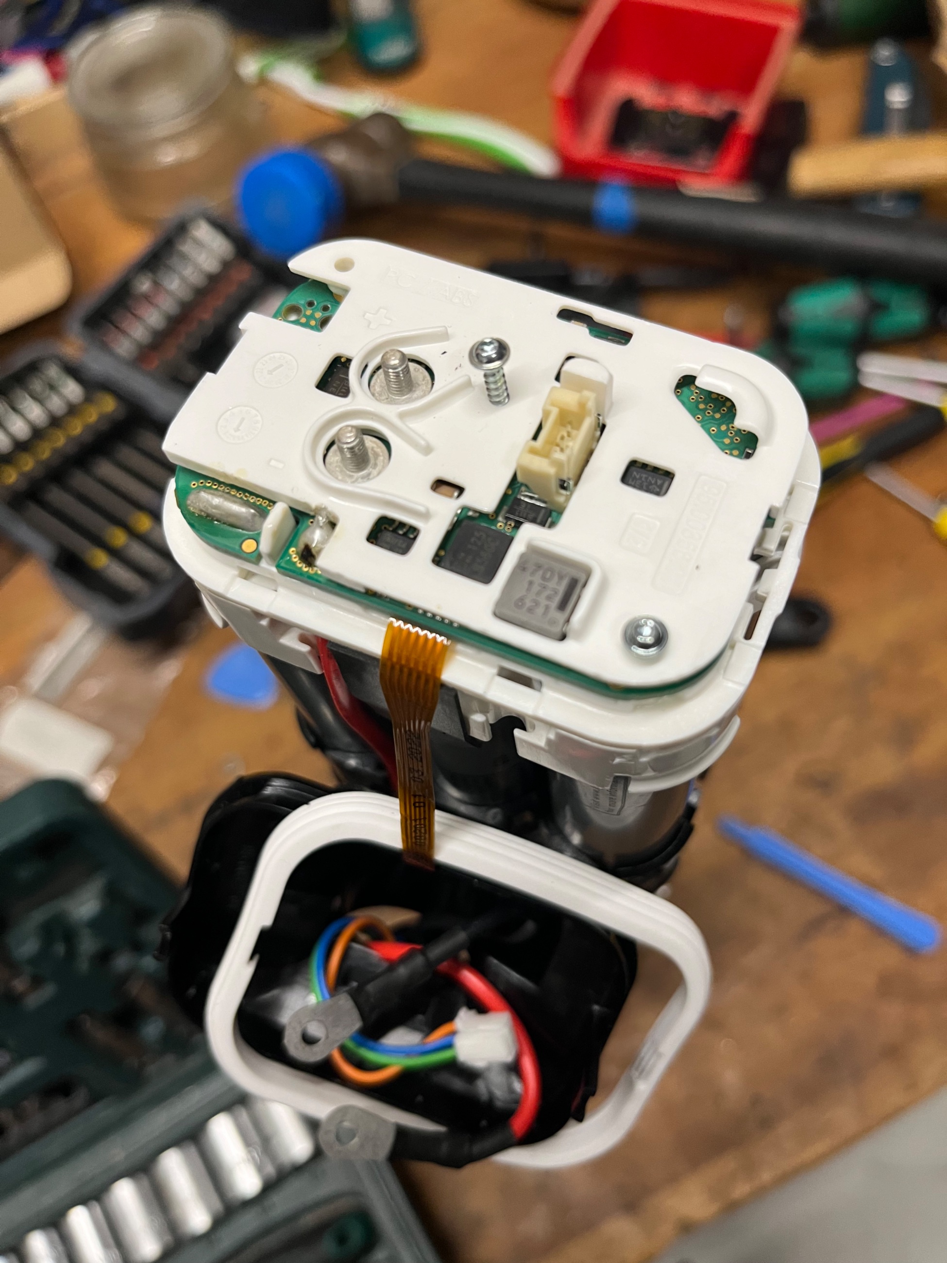

Habs raus bekommen.

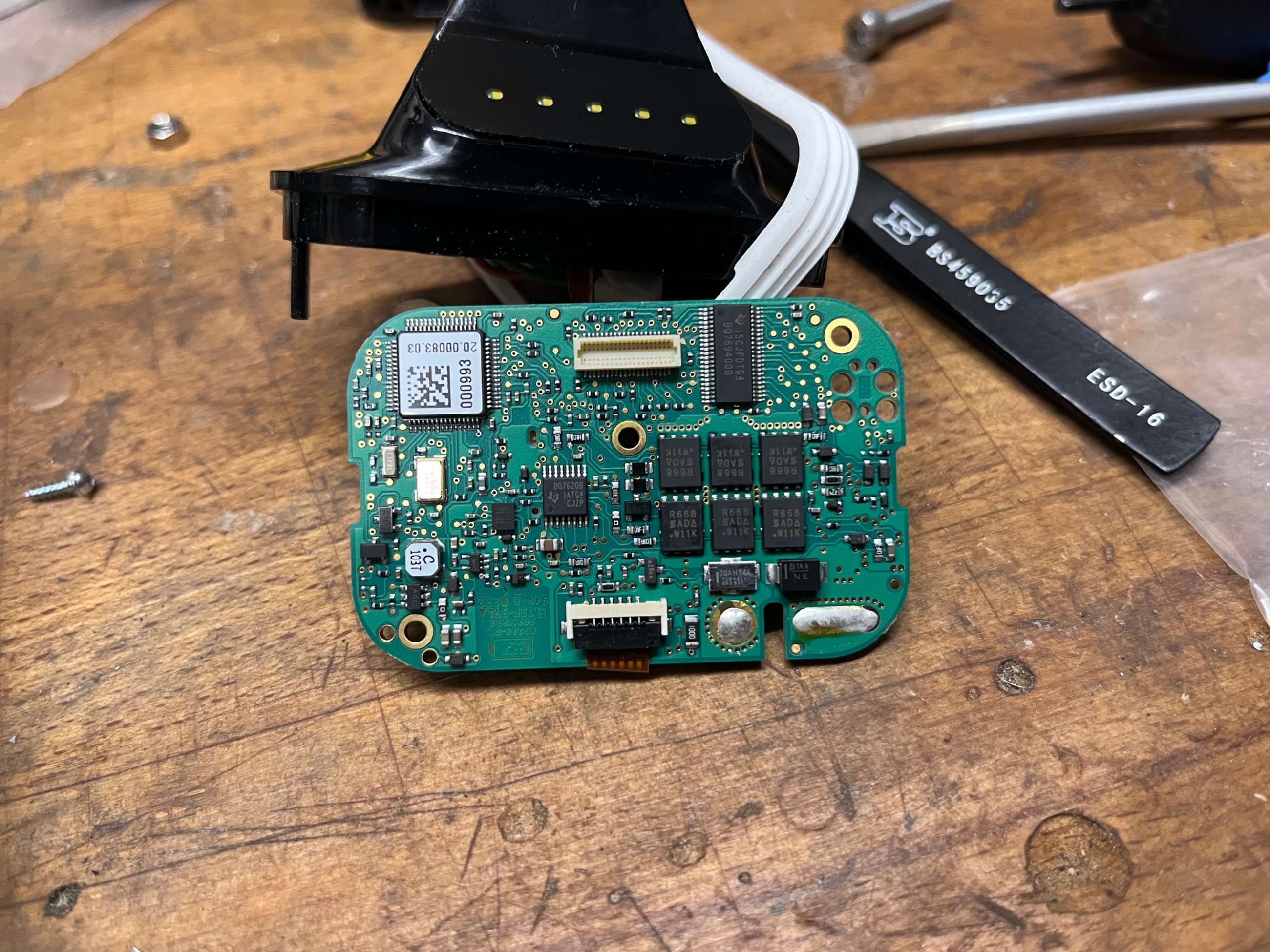

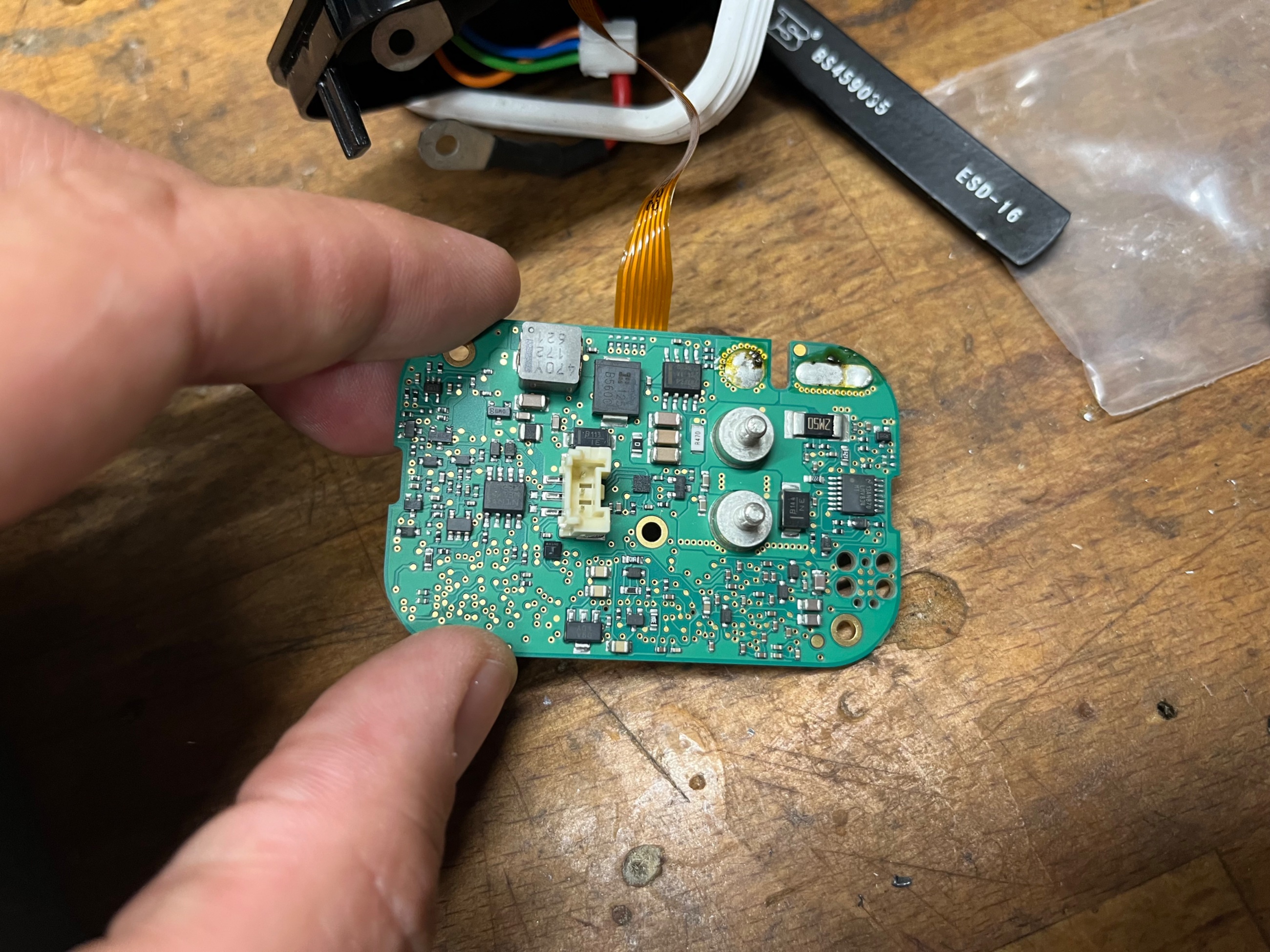

Man sieht am balancer board an der Lötstellen des roten kabels ist ein kleiner schwarzer Punkt. Denke da hats einen kurzen gegeben.
Das Gestell ist innen mit Schrauben stabilisiert die über die ganze Länge gehen.
Muss das Board an - bzw + pol abloten damit ich es abnehmen kann. Dann geht's weiter.
Leider war das dann doch kein messfehler.
Hatte anfangs an der Platine gerade mal 6v für das ganze Akku Pack gemessen.

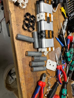

Es handelt sich übrigens um ein 12S2P Akku.
Die Zellen gibt's für 6€ das Stück.
Also kanppe 150€ für die Zellen. Der Rest... Naja 20€ für den bms und pauschal 20€ für den Rest als materialwert
Hab jetzt ein 6er Block komplett zerlegt und alle Zellen weisen nur 0.3V an. Also tiefenenentladen alle Zellen und somit tot.
Sehr schade, somit kann es sein das die Elektronik funktioniert. Hab allerdings kein Netzteil das die Spannung liefert um mal anzuschließen.
Kann man leider auch nichts ausschlachten... Hab auf ein paar funktionierende Zellen gehofft.
