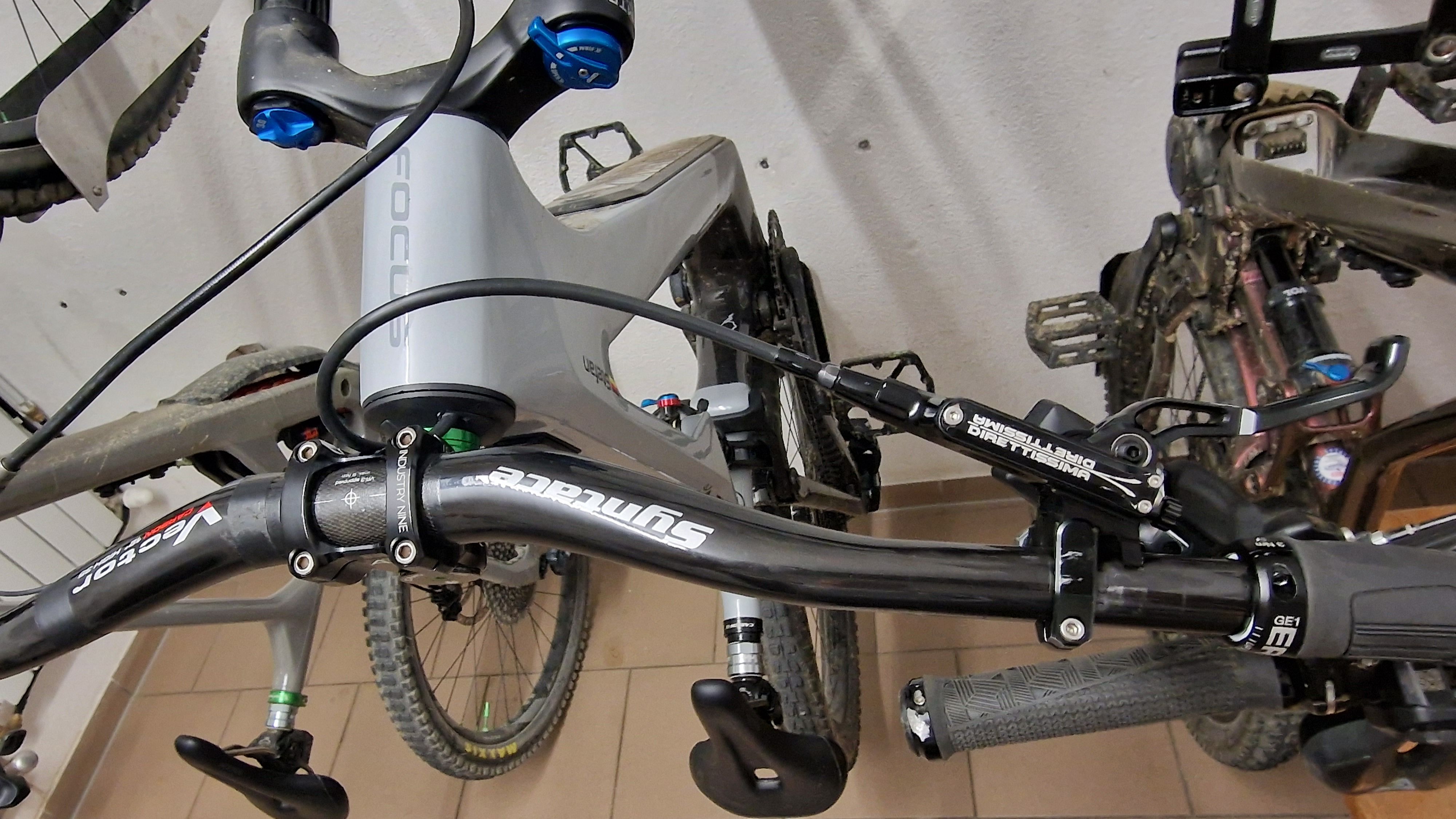

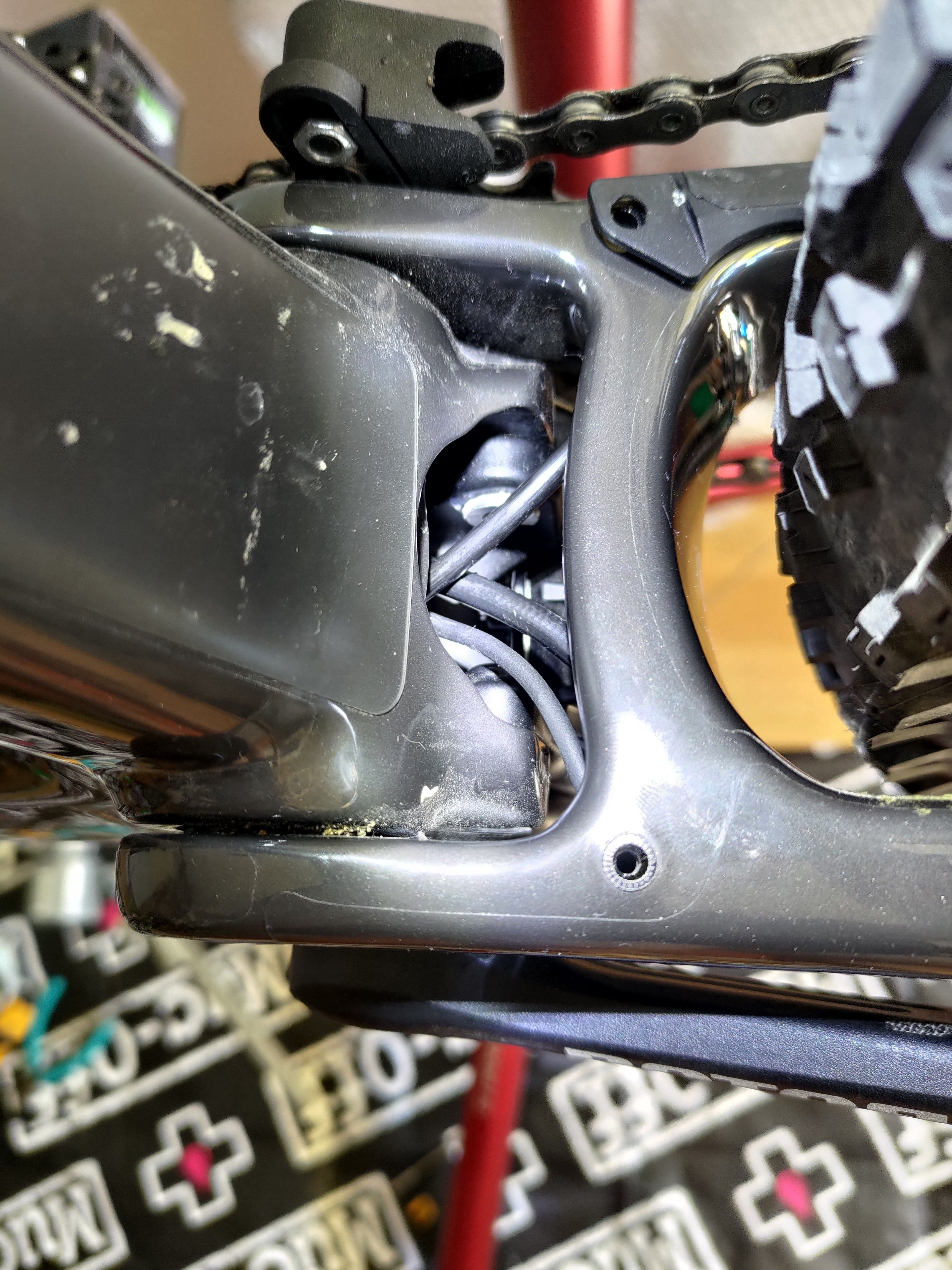

Puh - heute mal den Vorbau auf den Sixpack Millenium ICS umgebaut... leider musste ich alles aufmachen, die Bremsleitung HR lief m.E. auch auf der falschen Seite (in Fahrtrichtung links) den Rahmen hoch.
Jetzt kreuzen sich Bremsleitung und Schaltzughülle oberhalb vom Antrieb - beide kommen in einem spitzen Winkel aus der Schwinge heraus und müssen deshalb eigentlich die Seite wechseln.

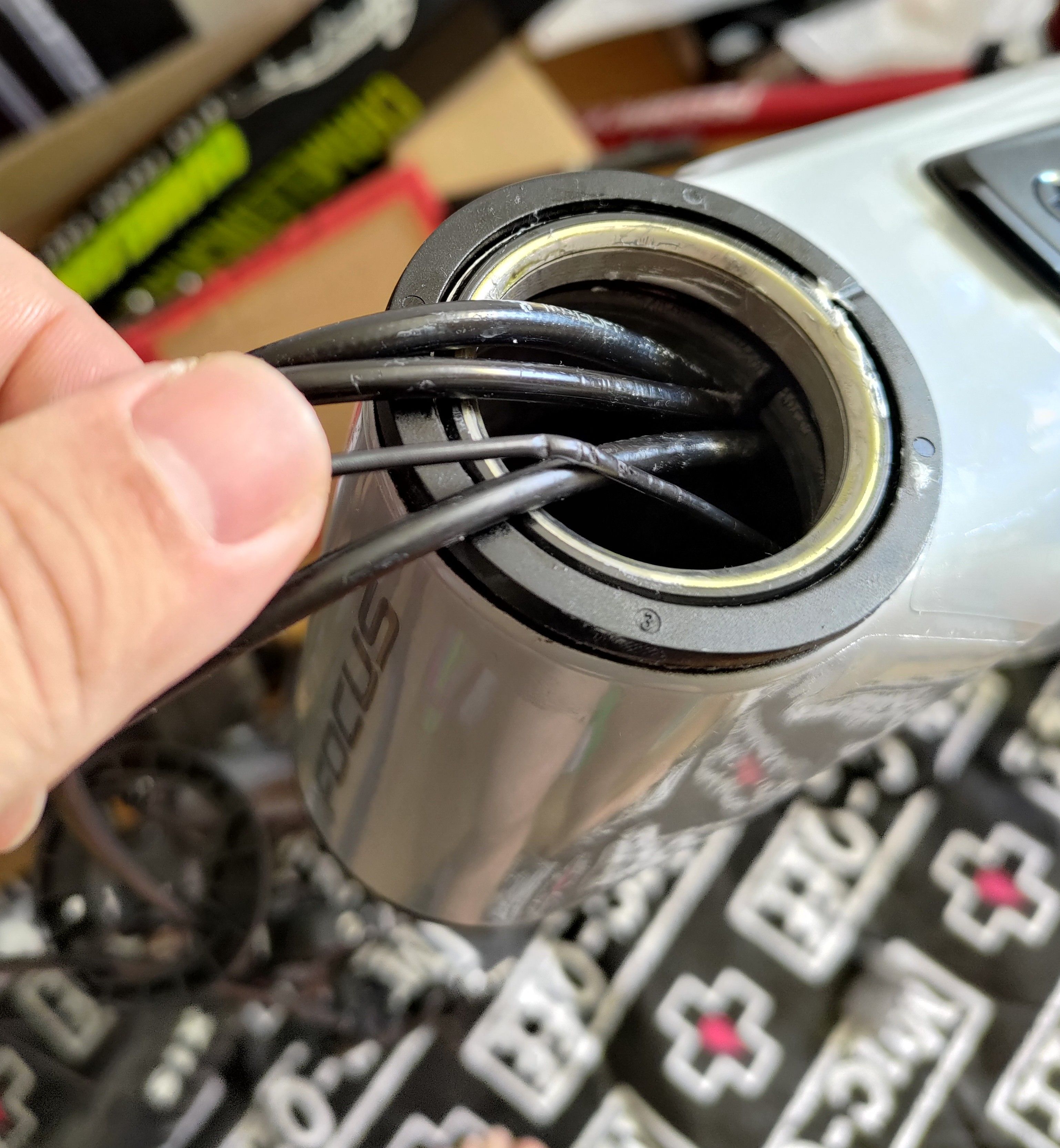

Im Unterrohr alles neu sortiert... war ein riesen Aufwand.
Und mein Remote Kabel war ab Werk gequetscht.

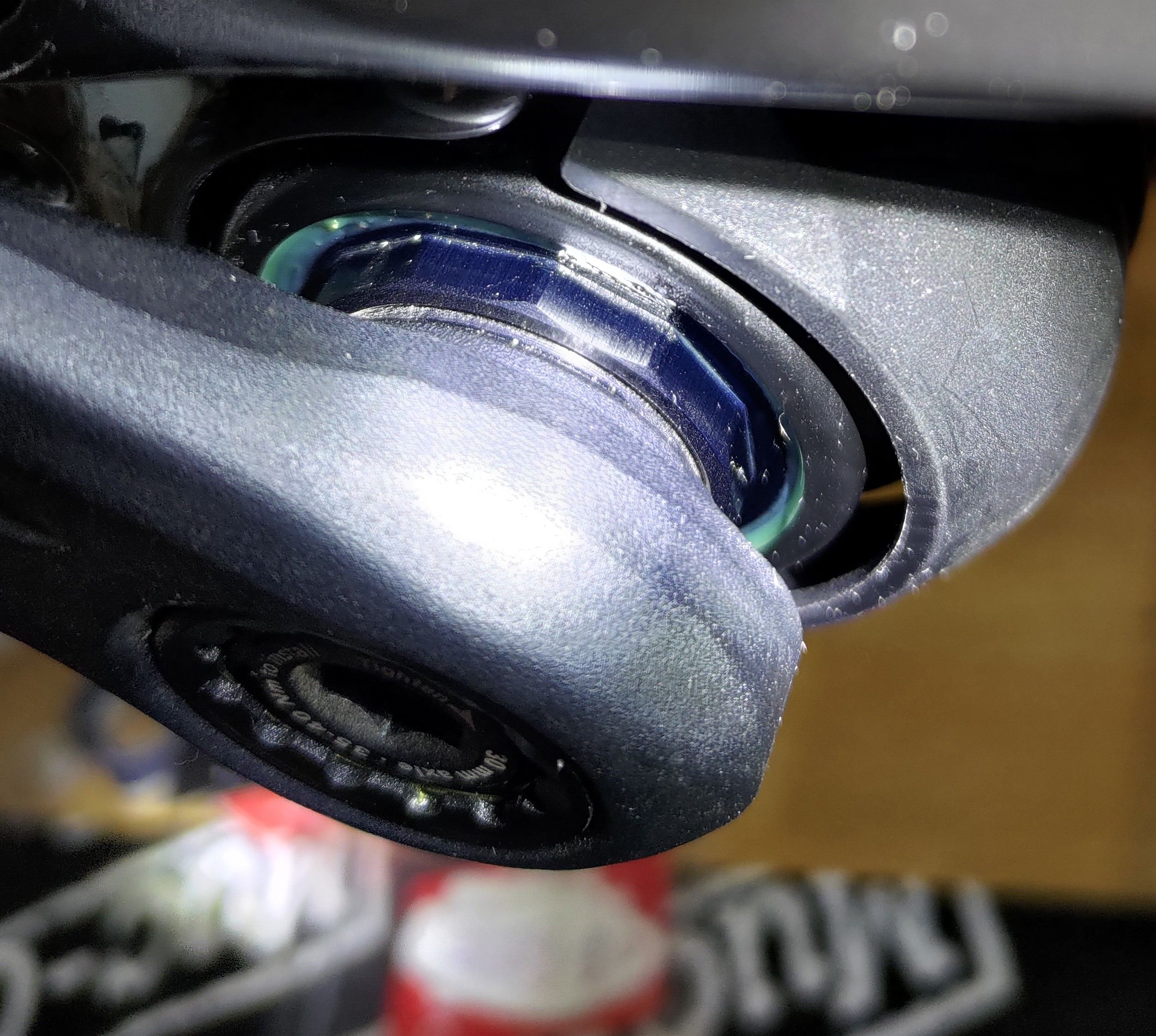

Sonst keine News zum Motorgeräusch bei mir. Mein Bike war die ganze Woche beim Händler, am Freitag hab ich's wieder geholt - leider hatte er keine Zeit sich das anzuschauen.
Neue Beobachtung: Grünes Öl/Fett tritt aus am linken Kurbellager... kommt wieder wenn man es abwischt. Vielleicht hängt das zusammen.

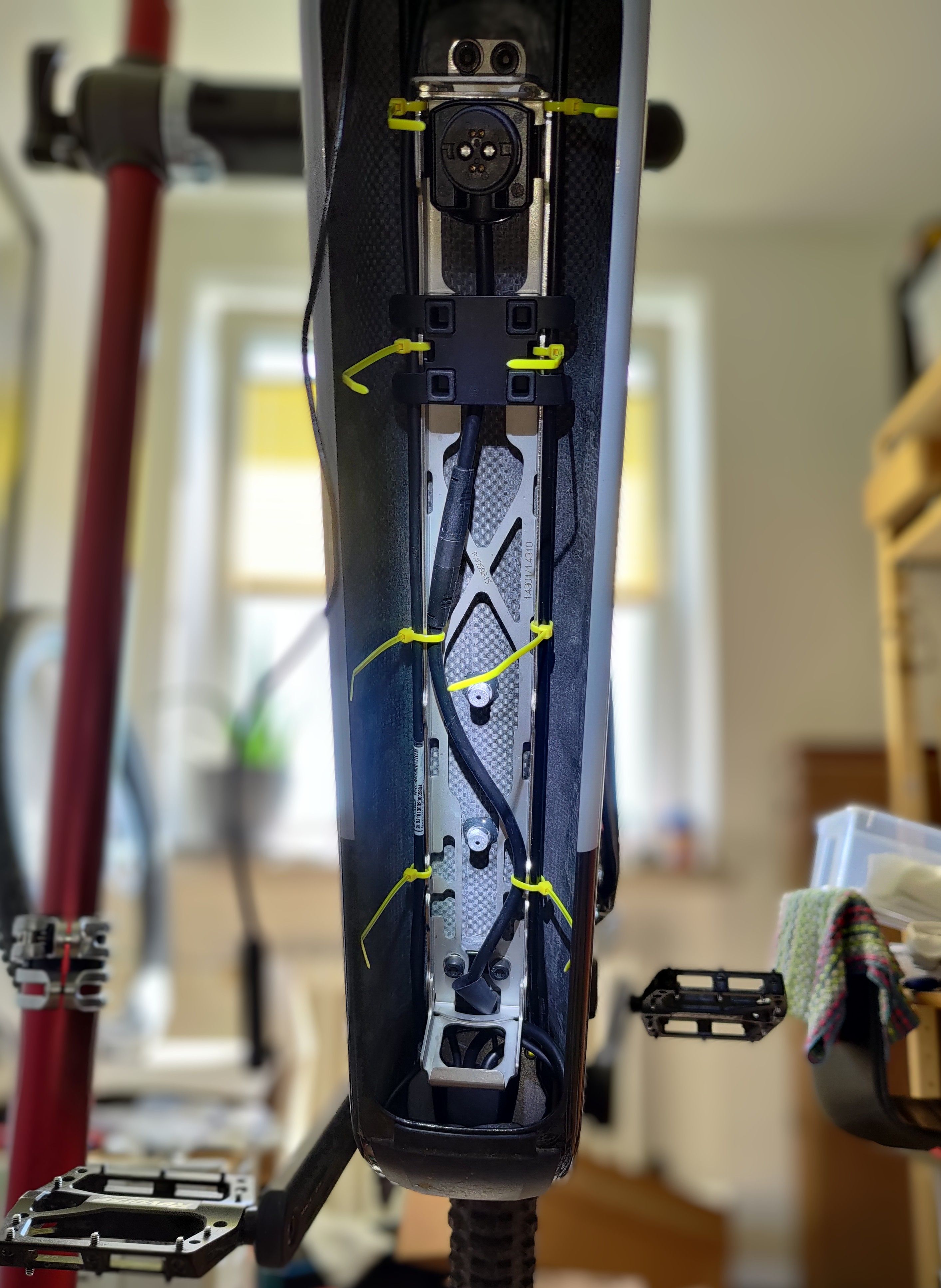

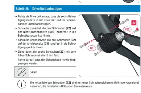

Seit den letzten Touren treten elendige Knarzgeräusche im Bereich Motor/Tretlager beim Treten am SL 8.8 auf.
Die Pedale kann man ausschließen, wurden getauscht ohne Veränderung.
Die Kurbelarme sind mit dem richtigen Drehmoment angezogen und die Knarzgeräusche treten bei seitlichen Drücken und ziehen im Stand an den Kurbelarmen gleichartig auf.
Den Hinterbau würde ich auch ausschließen, eine ziehen und drücken löst keine Geräusche aus, ebenso die Sattelstütze und Sattelgestell.

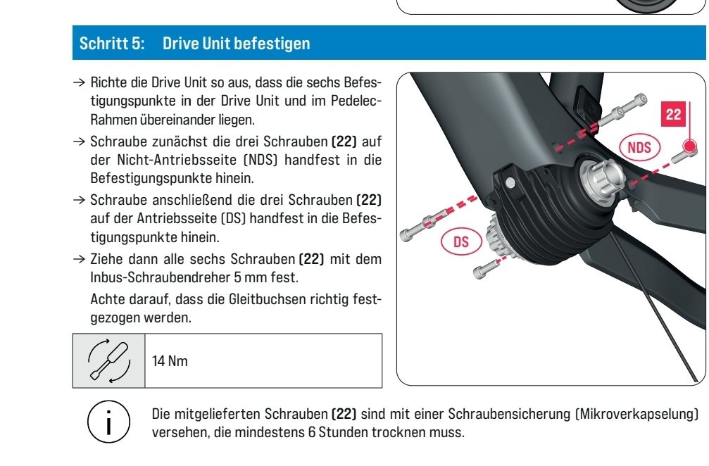

Ich vermute, dass die Befestigung des Motor die Geräusch auslöst, aber ich finde da keinerlei Dokumentation wie Epxlosionszeichnungen und Drehmomente.
Hat da jemand nähere Infos darüber oder das gleiche Problem?

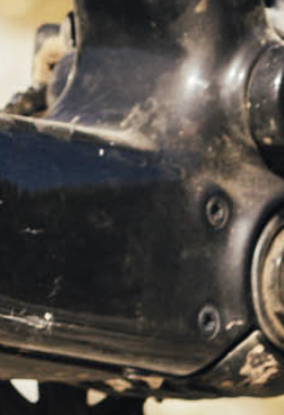

Sind das die Motorschrauben?
Haber dieses Knacken auch bei einer bestimmten Belastung der Pedale und es scheint von links unten zu kommen. Nachdem ich alle vermeintlichen Kandidaten durch hatte, habe ich alle Motorschrauben ein wenig gelöst, den Motor bewegt und die Schrauben wieder angezogen...seitdem ist das Knacken wesentlich weniger geworden, nicht ganz verschwunden aber tritt nur noch ganz selten auf. Im Bild unten der Drehmoment der Schrauben.
