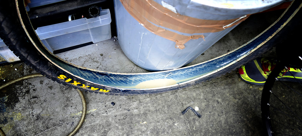

Fahre seit Jahren MAXXIS & Caffélatex und das ohne Probleme!
Hier nach 15 Monaten (nicht nachgefüllt!) als der Reifen fertig war.
Das einizge Problem welches ich hatte, waren die Felgen am 111:

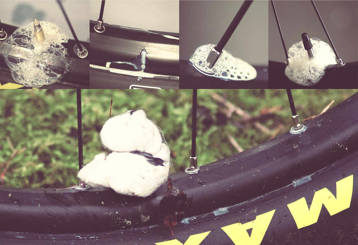

Milch rein und dann sofort eine Runde fahren ...
Ich hatte vorne Bild 2 ;-)
Seitdem garnix mehr, wurde außen blau und trocken, kommt aber nix nach. Werd den Reifen vorne Ende Mai mal abziehen und sehen wie die Milch innen sich verhält.
