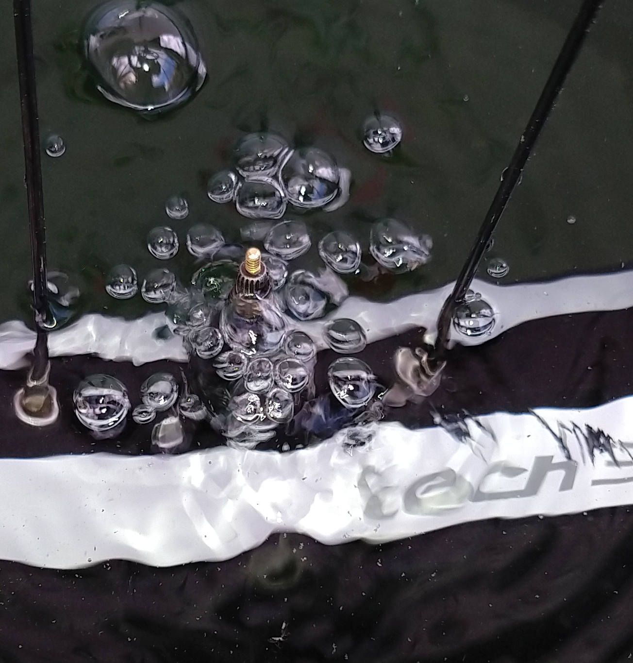

So, der Übeltäter ist identifiziert, es ist der Ventilsitz. Die Schwalbe Ventilsitze sind scheinbar nicht nachgiebig genug um vernünftig abzudichten da die Auflagefläche der Felgen nicht ganz eben ist.
Hat jemand eine Idee welche Ventile was taugen? Möchte schnellstmöglich neue bestellen.

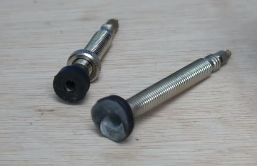

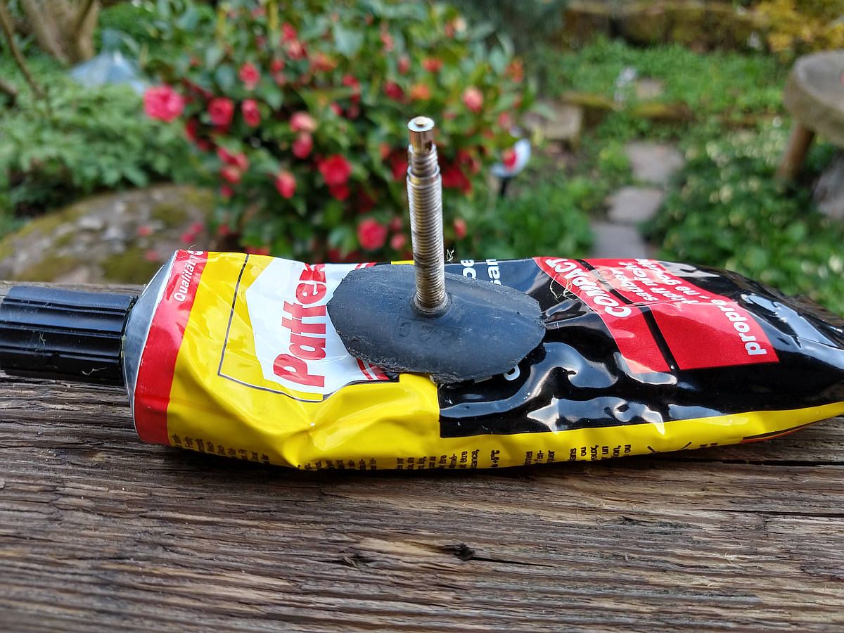

Ich hab mir noch nie Tubelessventile gekauft, sondern die aus nem alten Schlauch raus geschnitten. Die waren immer dicht!
Probleme gab es meist am Felgenstoss, Pattex rein schmieren, dicht ists.
Bisschen mehr musst schon noch weg schneiden am Ventil ;)
Pattex rum und dann rein drücken, fertig ist der Käse.
Zahl doch keine 20,- Euro für 2 Tubelessventile ...
musst halt gucken ob du den Reifen drüber bekommst wenn du so nen "Teppich" drinnen liegen hast. Ich schneide da viel mehr Schlauch weg so das sich der "Gummisteg" nach dem Gewinde richtig ins Ventilloch der Felge rein legt.
