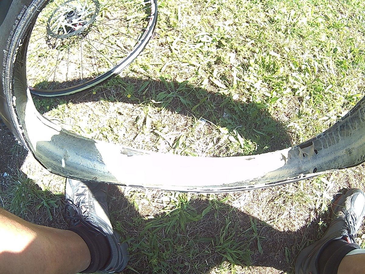

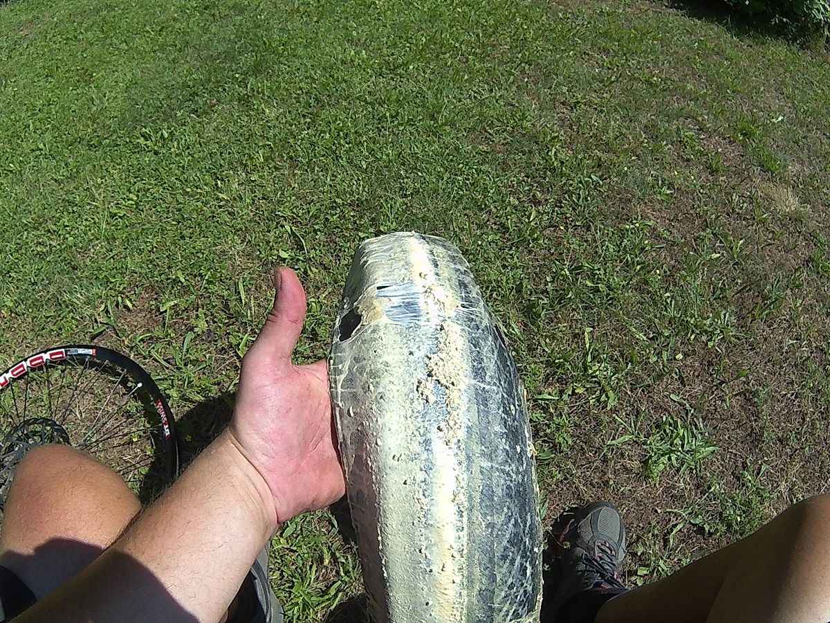

Und hier mein damiliger Bericht zu Caffelatex
https://www.pedelecforum.de/forum/index.php?threads/und-tschüss-tubeless.42281/
So sieht das aus nach nichtmal 2 Monaten
Erzähl den Leuten also keine Märchen und Geschichten!

Deinen Beitrag zu Caffelatex muss ich allerdings bestätigen. Hatte in Livigno einen großen Steinsplitter im Reifen und habe für die Montage eines neuen Reifen Caffelatex von einem ortsansässigen Bikehändler genommen. Hat auch alles gut funktioniert und ich bin den Rest der Woche schön die Berge rauf und die Downhills runter gebrettert.
Einige Wochen später hört ich aus dem Reifeninneren ein komisches Geräusch und das Rad hatte eine starke Unwucht.
Reifen runter und ich traute meinen Augen nicht: Der Latexpariser hatte sich komplett vom Reifen gelöst und rutschte als Klumpen zusammengefaltet im Reifen rum. Das war höchstens zwei Monate nach der Montage.
