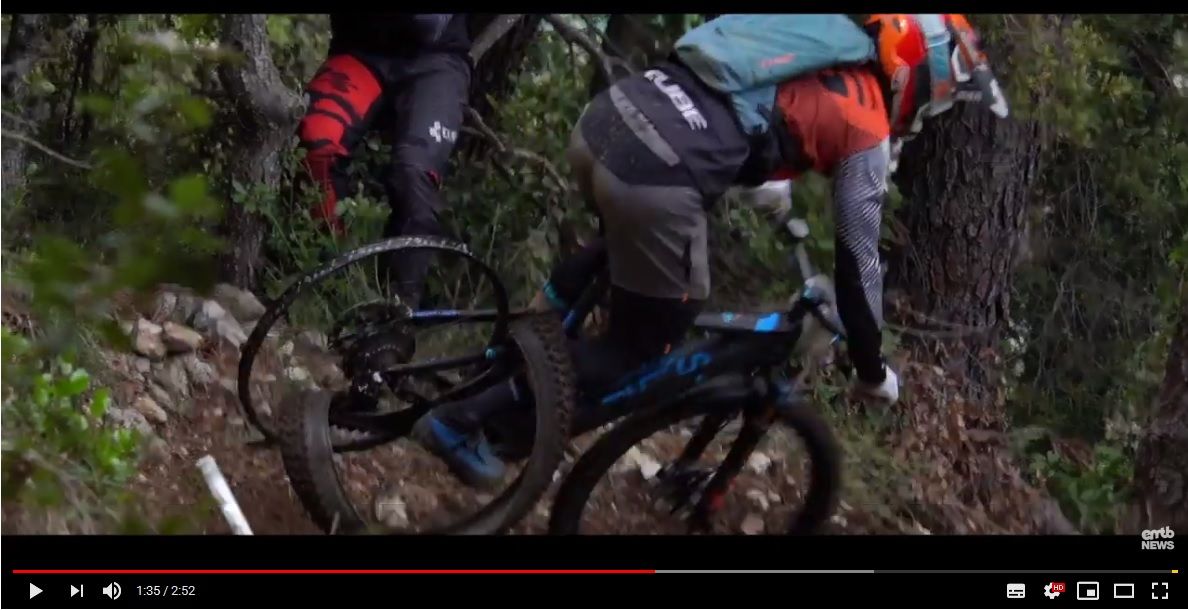

Wie war das noch gleich mal .... mit Tubeless springt der Reifen nicht von der Felge?
Bildquelle
Wieso sollte mit Tubeless der Reifen nicht von der Felge springen können? Du hast vielleicht da was verwechselt, man kann niedrigere Drücke fahren und hat die Probleme mit den SnakeBites nicht. Das abspringen von der Felge, nun das erhöht sich natürlich je niedriger der Druck ist. Offensichtlich, weil sonst hätten wir Probleme den Reifen zu wechseln.
Tubeless hat ein paar Vor- und Nachteile gegenüber einem Schlauch, die sind nun wirklich bekannt und jeder kann da für sich entscheiden welche überwiegen. Ist ja auch noch vom Gelände abhängig.
