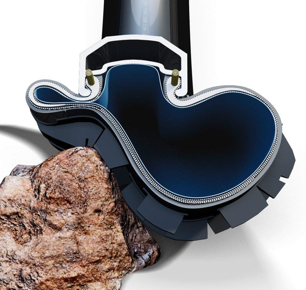

Wegen dem sogenannten Snakebite.
7547
Die Quetschung hat zur Folge, dass der Schlauch an der Stelle kaputt geht.
Damit das nicht passiert, fährst du mit Schlauch einen höheren Druck.
