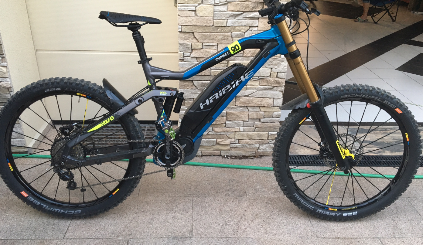

Bei BOC gibts das Downhill 9.0 aus 2017 für 5499 schleifen.
https://www.boc24.de/shop/fahrraeder/elektroraeder-pedelecs/27-5-zoll-e-bike/haibike-xduro-dwnhll-90?langId=-3&storeId=10001&catalogId=10002&productId=638765&adword=Shopping/[productextension][[57264486777]]&gclid=EAIaIQobChMIq7Wng4id2gIVQZztCh3gjA3tEAkYASABEgIspfD_BwE
(Probefahrt bei BOC nach Vereinbarung jederzeit möglich, Ich habe beide bikes in Dortmund probegefahren, wurden sogar extra für mich in die Fillale Dortmund geschickt weil sie in anderen Fillialen standen. Was ich dazu sagen muß, du must dem Menschen dann sagen das du die Räder nicht im Laden probefahren willst die haben da sone Rundstrecke im Haus sondern draussen. War bisschen Überredung notwendig aber wenn die merken das kaufintresse besteht geht das.)
Das Xduro Nduro 8.0 aus 2017 gibts zum gleichen Kurs

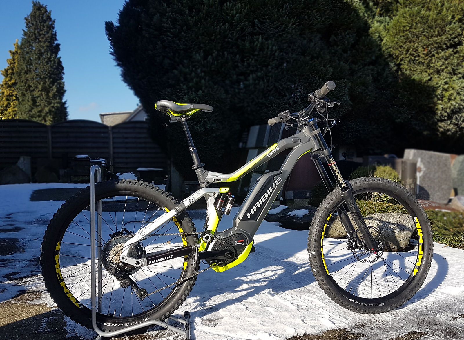

Ich hab vorher ein Sduro Nduro gefahren und bin jetzt auf das Downhill 8.0 umgestiegen.
Meine Bedenken waren ähnlich wie bei vielen hier aber aus dem Bike lässt sich viel machen.
Wichtig ist auf jedenfall das Rad eine Nummer grösser zu nehmen als bei Downhiller normalerweise üblich.
Ich hab bei 182cm eine RH44 gewählt und fühle mich da Pudelwohl drauf.
Umgebaut habe ich erstmal die komplette Schaltung, vorne 14er Kettenrad und hinten 11-fach mit 11-46,
nächster Schritt den Vorbau um 30mm erhöht um nicht zu sportlich zu sitzen.
Von ner Sattelüberhöhung bin ich aber noch weit entfernt :biggrin:
Vorne und hinten drehen sich jetzt 2.8er Butcher von Speci.
Mir macht das Rad so wie es jetzt da steht einen Riesenspaß und ich fahre da so ziemlich alles mit.
Tagestouren von 80km sind überhaupt kein Problem und ich genieße jeden Kilometer mit dem Ding.
ich würde mir immer wieder eins kaufen:)
