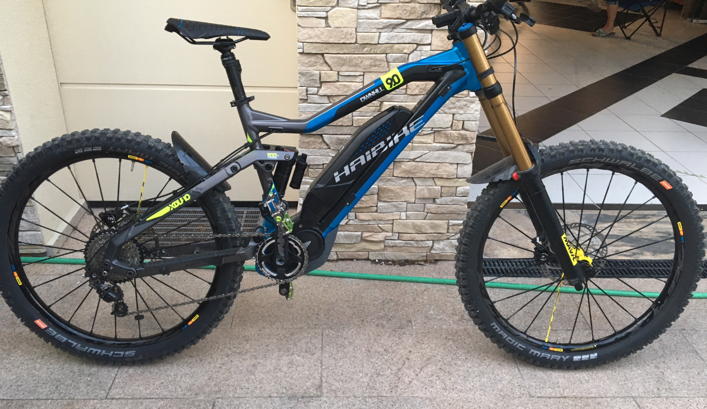

Hallo,
ich habe mich nach langem hin und her und entgegen vieler Meinungen doch für das Haibike Dwnhill 8.0 2017 entschieden und ich bin super einfach nur begeistert von dem bike!!
Bergauf fahre ich überall hoch trotz 11/36 Übersetzung
Automatische (elektrische Sattelstütze Magura) war auch dabei... die ist mir leider noch etwas zu lang im eingefahrenen Zustand, muss mal schauen was man da machen kann???
Enge Single trails mit engen keeren sind auch kein Thema
Das Fahrwerk bügelt einfach alles weg :-D
Das einzige was mich aktuell an ebikes stört ist das abriegeln bei 25 km/h
Aber da gibt es ja such Möglichkeiten

Warum tauscht du das gegen das 10.0 ein ?
Hallo Carsten, das Xduro dwnhll 10.0 ist Top und für Fahrer bis 95 kg derzeit das beste was haibike zu bieten hat.!
Warum das Yamaha:
Wir fahren viel und lang extrem Uphill,...
Der Bosch hat die Eigenschaft bei extrem niedriger Trittfrequenz denn Dienst einzustellen,..dies wird nur zum Problem wenn du als Fahrer sehr schwer bist und deine Kondition irgendwann am Ende ist.
Ich sage mal ich habe 100 kg und der Yamaha Motor zieht mich , dennoch auch noch die steilsten Uphills hinauf auch wenn ich schon trete wie ein 80 jähriger mit Puls 175 ,...
Aber kein Vorteil ohne Nachteil.
Der Yamaha will dafür keine hohen Trittfrequenzen,..aber damit kann ich leben.
Da ich aber Marvic Saint und Fox ins Yamaha gebaut habe habe ich halt fast ein 10.0 mit Yamaha antrieb halt.
Mein Herz schlägt aber fürs 10.0 und sitzen tun große auch besser dort,..

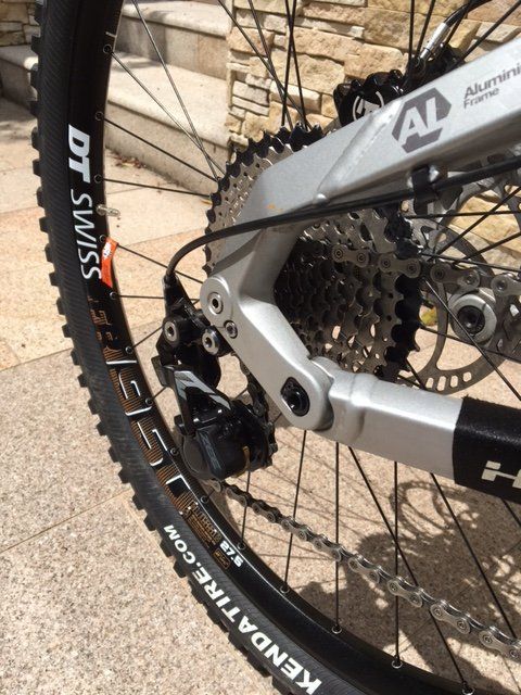

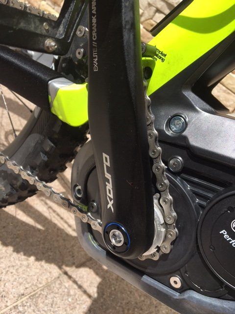

Du brauchst:
14 Ritzl connex zb. dafür Kurbelabzieher und Bosch Montagetool
11/ 40 Kassette(reicht auch und läuft runder mit der ZEE) und kmc e bike kette dafür Kassettennuß und Kettentrenner.
Info: Bei 11 46 musst du Schaltwerk tauschen.
Aber wenn du jetzt schon zufrieden bist reicht eigentlich nur das Ritzl !

Bin ich 2017 gefahren ,... 14 11 / 42

Und nachdem ich jetzt Kette getauscht habe: mit 14er Ritzl und 12-46 Sunrace brauche ich genau 112 Kettenglieder. Am 46er voll eingefedert hat der Schaltwerkkäfig noch ein bißchen Spiel - aber nicht mehr viel..

Hallo,
ich hätte eine Frage zu dem 14er Ritzel. Sollte dieses einen Offset haben? So wie dieses?
https://www.pro-cycling-golla.de/14_Zähne_mit_2,5mm_offset_1.html
oder nimmt man dieses? Da steht aber dabei, dass man einen speziellen Verschlussring benötigt, damit die Kette dort nicht aufliegt.
https://www.elektrofahrrad24.de/connex-e-bike-ritzel-14-zaehne-fuer-bosch-activeperformance-motor
Macht es Sinn den Miranda Kettenschutz zu verwenden? Kann man den einfach gegen den Verschlussring tauschen? Auch beim 14er?
Könnt Ihr mir vielleicht auch noch die Drehmomente für den Verschlussring und die Kurbel nennen?
