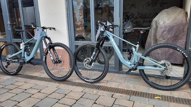

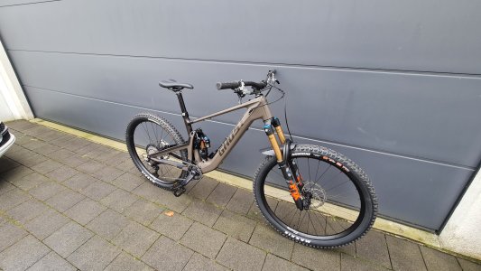

Hallo zusammen,
Ich hatte mal wegen der Größe bei 170cnm gefragt.
Es ist eine M geworden. Die Stütze ist aber maximal im Rahmen versenkt passt aber gut.
Meine Frau mit 160cm hat das gleiche Bike in S ( Rechts) genommen , Stürze auch max im Rahmen
Gewicht bei Größe M 20.9 Kg mit Pedale ( alles Original Zustand)
Hätte leichte Laufräder, 150-er Pike Ultimate noch da, lasse aber alles aktuell Original.
Grüße aus dem Schwarzwald
<a href="https://ibb.co/LPBQpsS">20231122-153544
