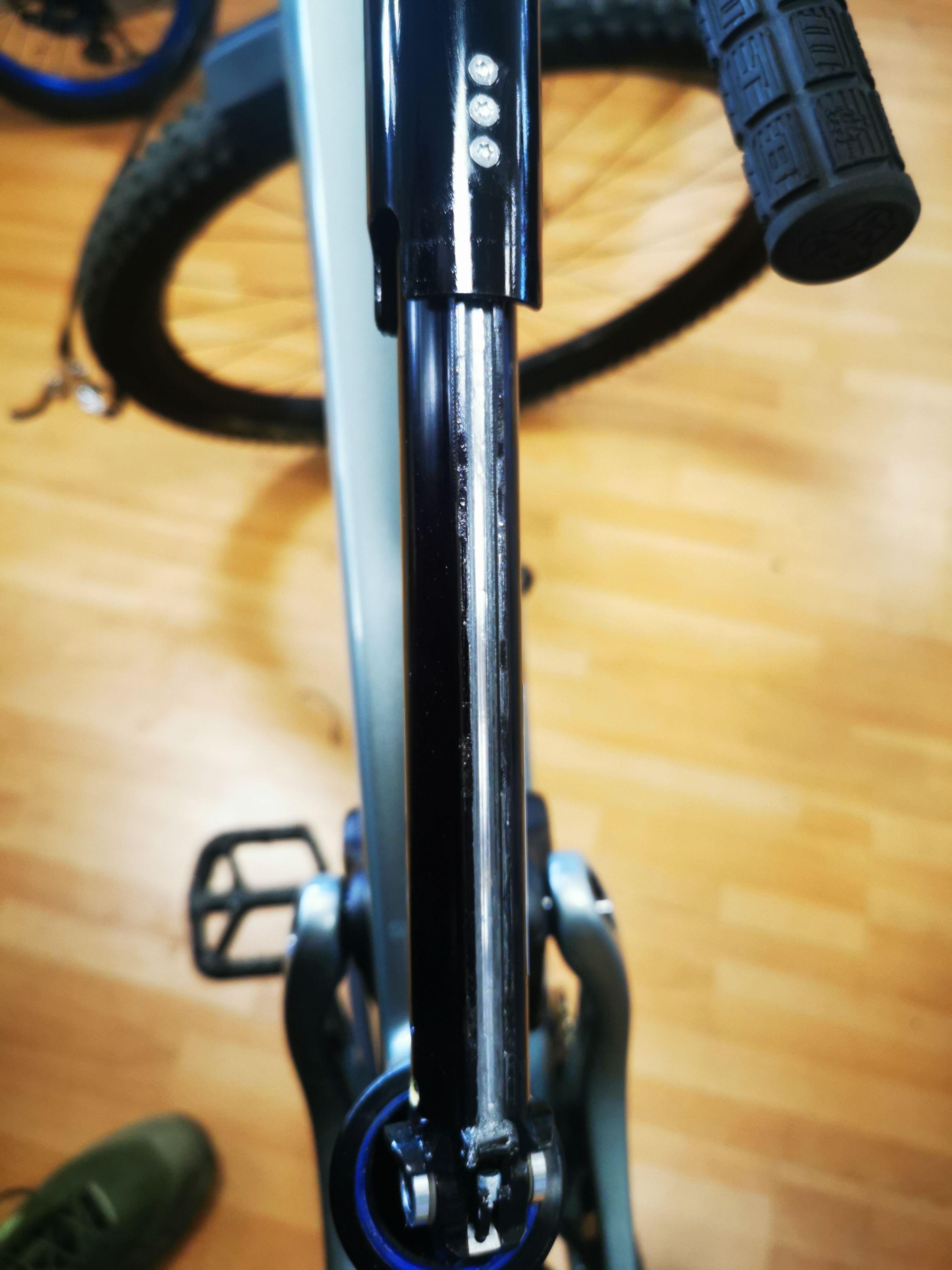

Meine Eightpin knackt beim bergauf treten und beim ein und ausfedern fühlt sie sich rau an.. Habe sie mal ausgebaut und schaut von innen so aus:
Mal schauen was Eightpin dazu sagt.
Fahrwerk ist geil, bin eh schon immer Fan von RockShox *. Der Dämpfer geht im Winter noch zu M-Suspensiontech, dann sollte alles passen.
Etwas rau läuft meine eightpins auch. Hatte auch schon Kontakt mit eightpins, die sagten, ich soll mal ausbauen und gucke ob das klappern dann immernoch ist. Kam ich aber leider noch nicht zu
Ja, Kollegen soo sollte eine Eigthpin innen nicht aussehen.
Das ist ein eindeutiger Garantiefall und schreit nach dem Austausch der gesammten Einheit.
Nach meiner Info ist das ungewöhnlich, die Österreicher liefern eigentlich Top Qualität.
Wäre interessant welche Ursache das hat?

Bei mir ist es definitiv die Sattelstütze. Habe sie gestern ausgebaut und auch so klappert sie. Laut eightpins ist ein leichtes klappern normal, ich soll sie trotzdem mal zur Überprüfung hin schicken.

Habe meine vor 1-2 Wochen eingeschickt, bin gespannt was sie sagen. Ich denke aber das ich eine neue bekommen werde weil sie solche abnutzungsspuren hat..
Meine war auch bei eightpins. Konnten aber keinen Fehler feststellen. Habe von denen noch den Hinweis bekommen, die postpin Achse zu kontrollieren. Das werde ich machen, sobald die Stütze wieder bei mir ist. Sollte das alles nix bringen und sie trotzdem klappern, wird sie raus fliegen und ich muss das Mehrgewicht einer AXS * in Kauf nehmen 🙈

Habe heute die Stütze wiederbekommen, es wurde der Schaft ausgetauscht der die Abnutzungsspuren hatte. Habe sie dann eingebaut und sie läuft wieder normal, schauen wie lange bin jetzt ein bischen skeptisch geworden.. 🙈

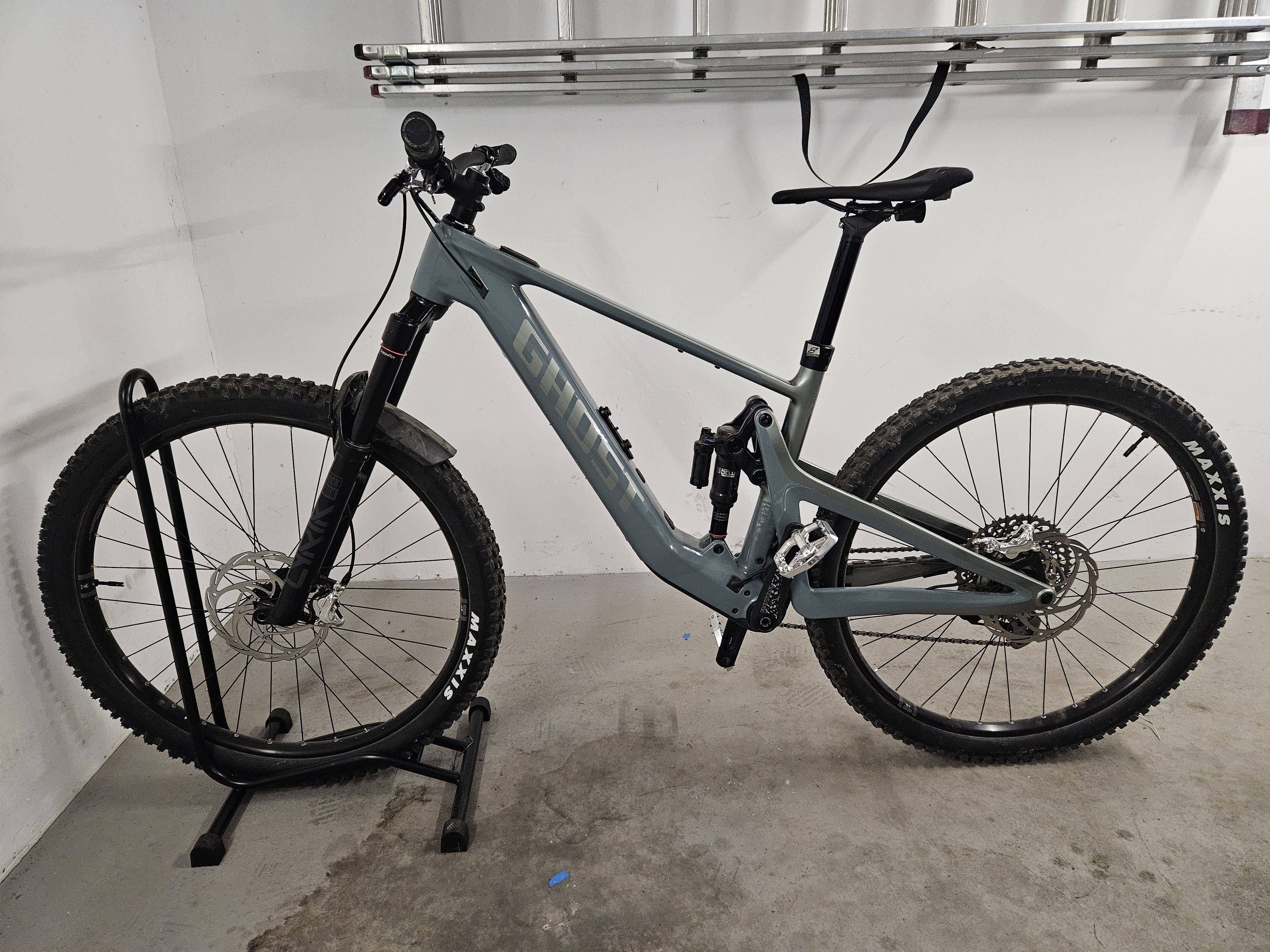

Ich glaub, jetzt bin ich erstmal fertig 😅 und es müssten auch definitiv unter 19kg sein. Bei dem Angebot für die Newmen Advanced konnte ich nicht nein sagen 🙈
