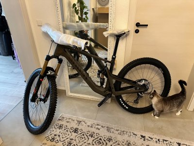

Mein bike kam gerade an, jetzt ging es doch relativ fix. Sieht auf jeden Fall wirklich schick aus das Bike. Mal schauen ob heute Abend direkt die erste Fahrt stattfindet.

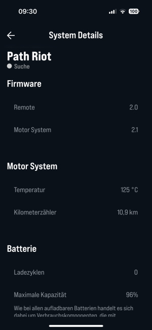

Hast du mal mit der App ausgelesen, welche Version vom Antrieb und Akku verbaut sind? Würde mich interessieren ob die Räder lange im Lager standen oder erst jetzt die Teile zusammengebaut werden.
Alle Path Riots die ich gesehen habe, bzw. auch im Shop nebenan stehen, haben eine max. Kapazität des Akkus von 96% (oder zeigen in der Software zumindest nur 96% an). Beim Path Riot meiner Freundin hat sich das auch nach 1 Jahr und zig Ladezyklen nicht geändert - immer noch "nur" 96%.
Bei meinem Pivot Shuttle SL waren es seit dem ersten Tag 100%. Allerdings dürfte hier ein anderer Akku verbaut sein (andere Bezeichnung auf dem Akku).
Eigentlich ein Minuspunkt beim Wiederverkauf des Bikes - erklär mal jemanden der das Bike kaufen möchte, daß die 96% seit Beginn an waren... da glaubt doch jeder der Akku hat bereits an Leistung verloren. :angry:

Die in der App angezeigte Akkukapazität von 96 % ist bei neuen Fazua-Akkus weit verbreitet. Es muss ein Softwareproblem sein, das nicht behoben wurde.

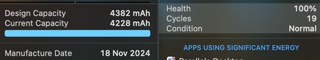

Mein aktuelles Apple MacBook, zwei Monate alt, hat eine Kapazität von 4382 mAh, ist aber aktuell bei 4240 mAh. Der Akku ist immer noch bei 100 %. Das heißt aber nicht, dass er nicht richtig funktioniert, auch wenn er bei 96 % liegen sollte.

Nachdem es um nagelneue Bikes geht, die im Shop stehen und noch nicht 1m gefahren sind und trotzdem nur 96% anzeigen, glaube ich auch an einen Softwarefehler.
